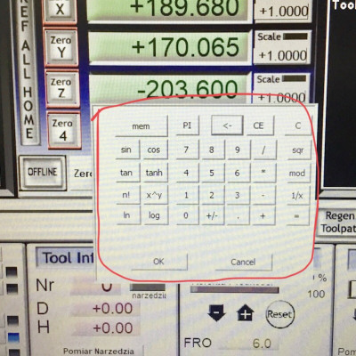

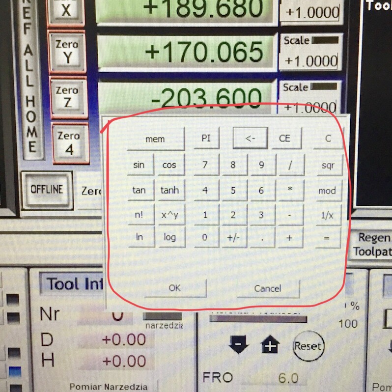

Witam, mam prośbę do bardziej lotnych umysłów niż mój będący w stadium demencji :?
Od jakiegoś czasu w machu 3 gdy kliknę w okienko np osi żeby wpisać swoje parametry wyskakuje mi irytująca klawiatura numeryczna wymuszająca użycie myszki bo w tym momencie z normalnej klawiatury nic nie wchodzi.
Pytanie jak to cholerstwo wyłączyć? System to win 10 home
Dodane 52 minuty 5 sekundy:
Temat można wywalić. Znalazłem problem. Operator> auto-calkulator był włączony.

Bardzo pozyteczna rzecz można dokonywac obliczeń dla wybranej osi na przykład gdy chcesz znależć środek itp nie wyłaczam używam stale
