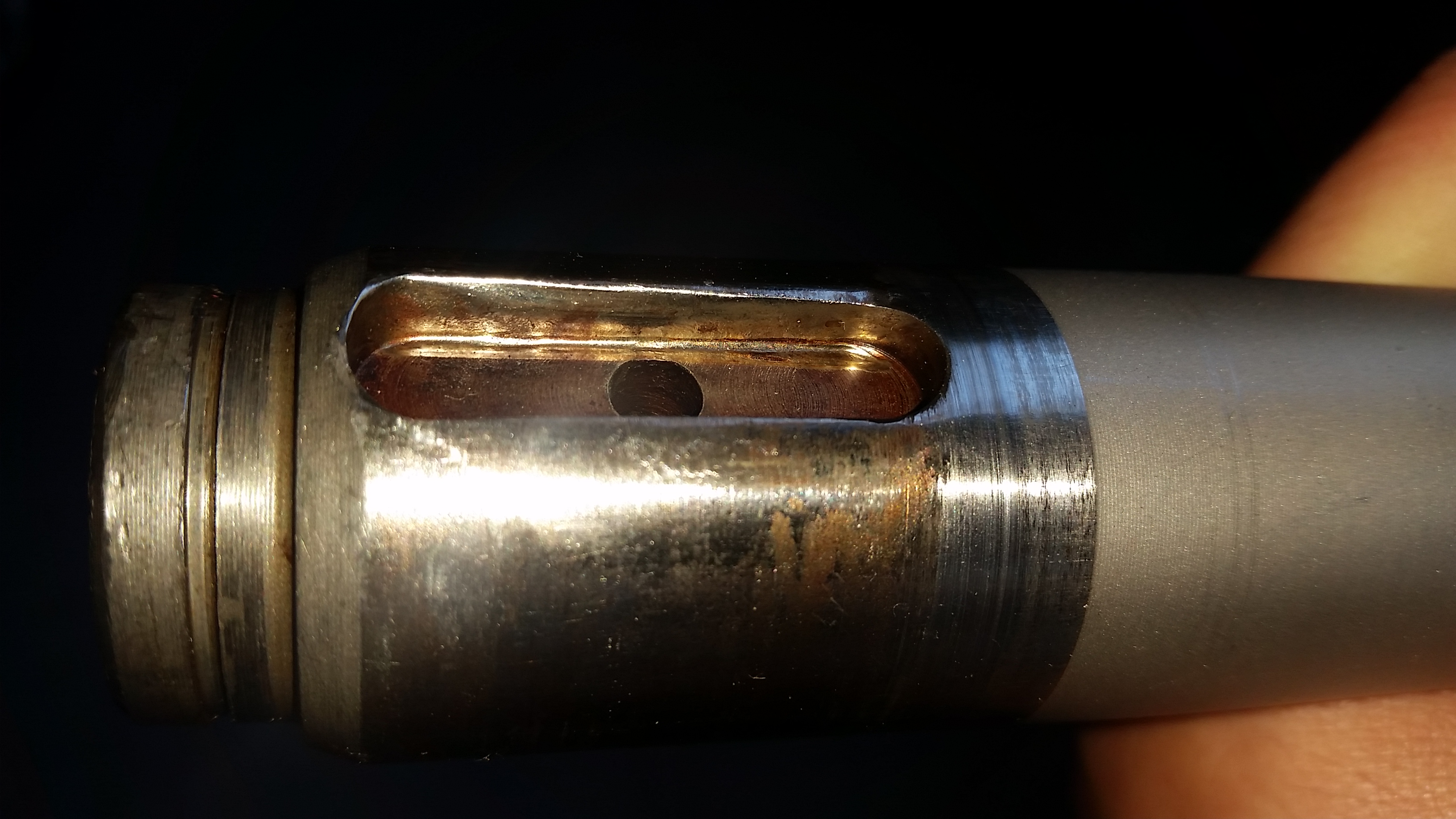

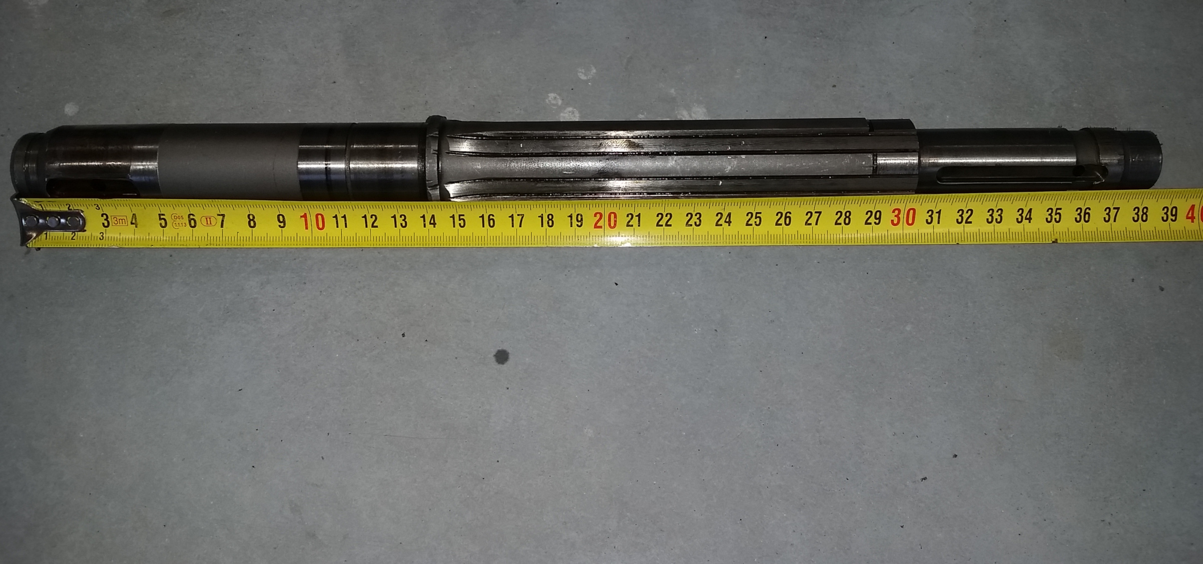

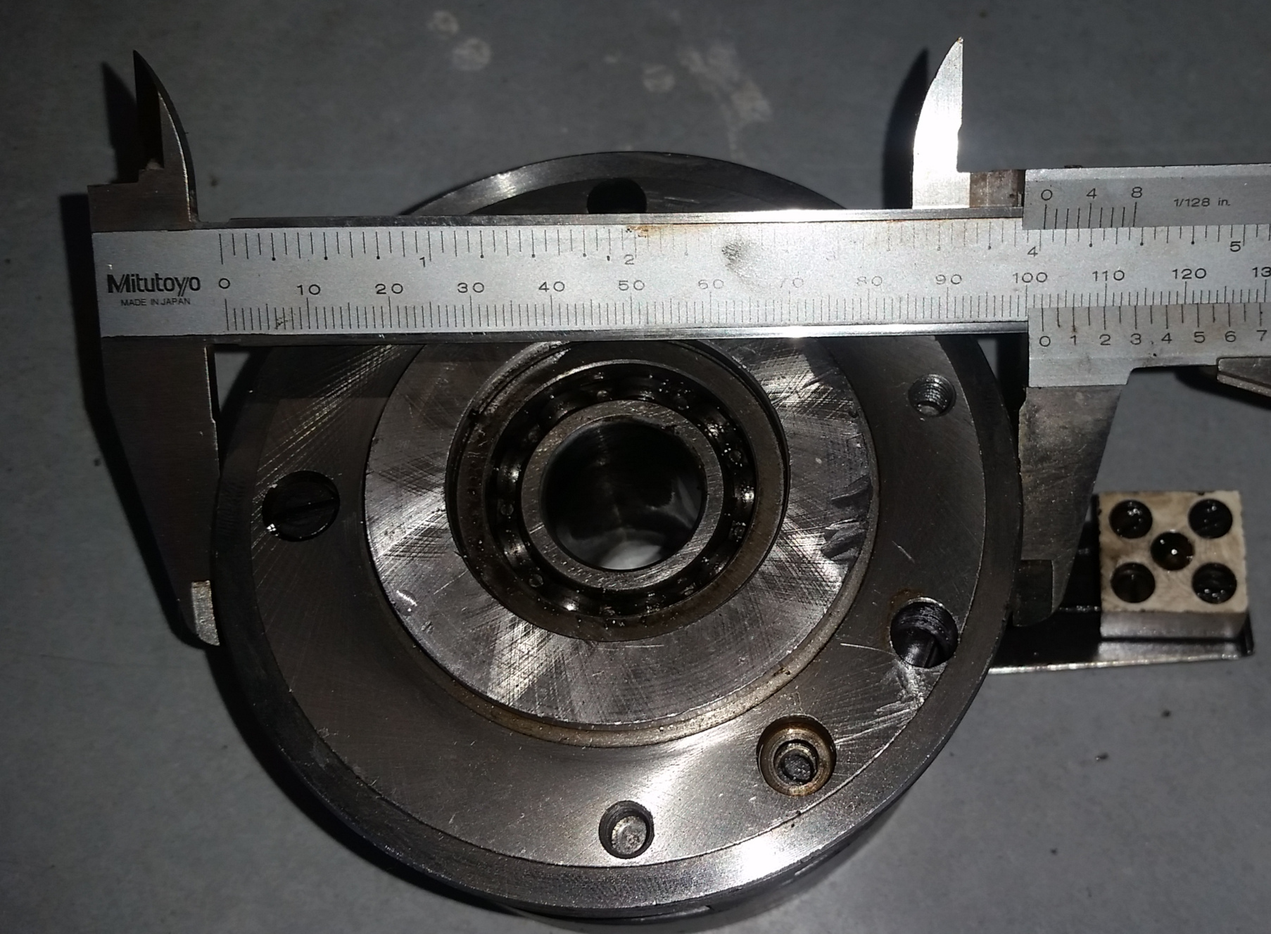

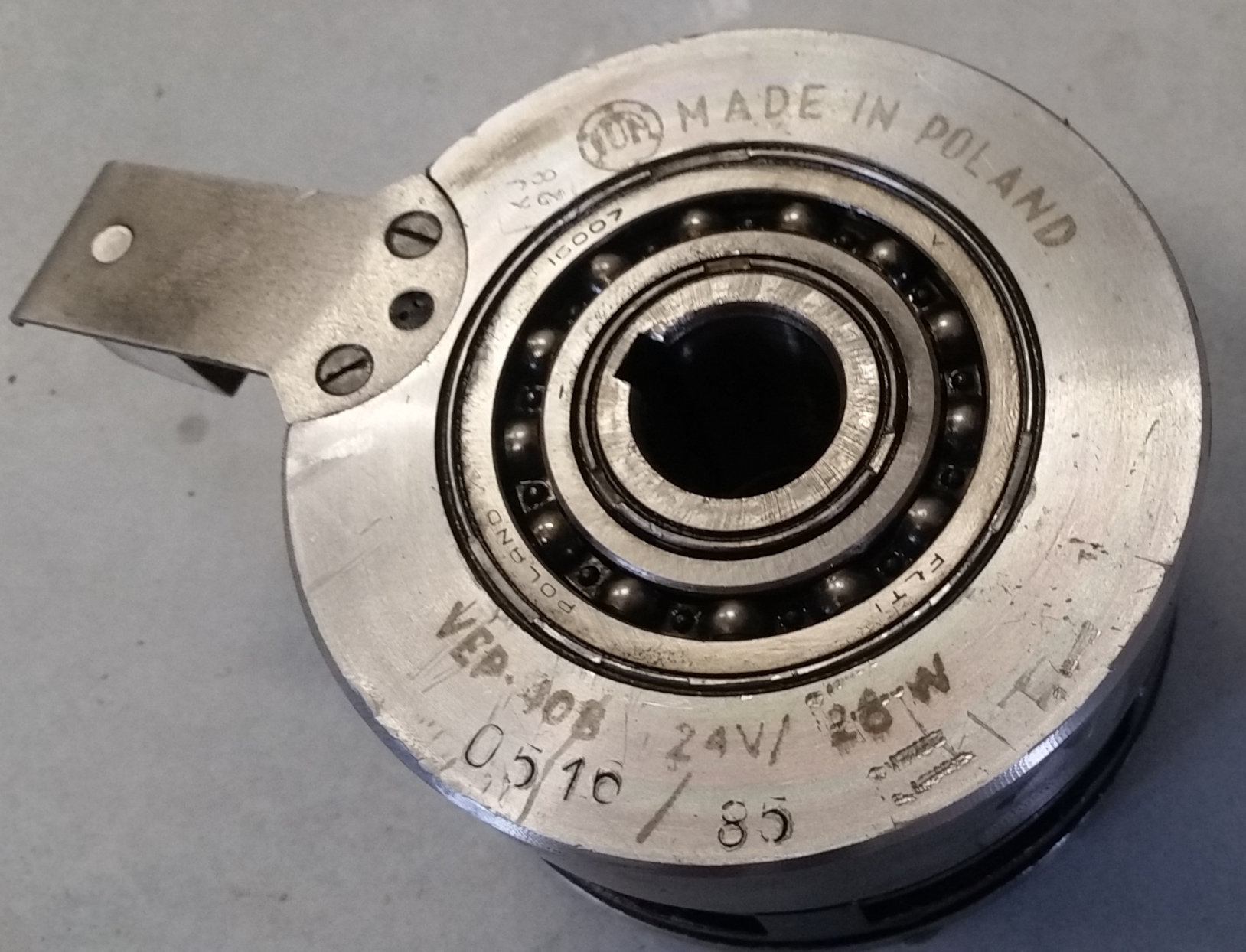

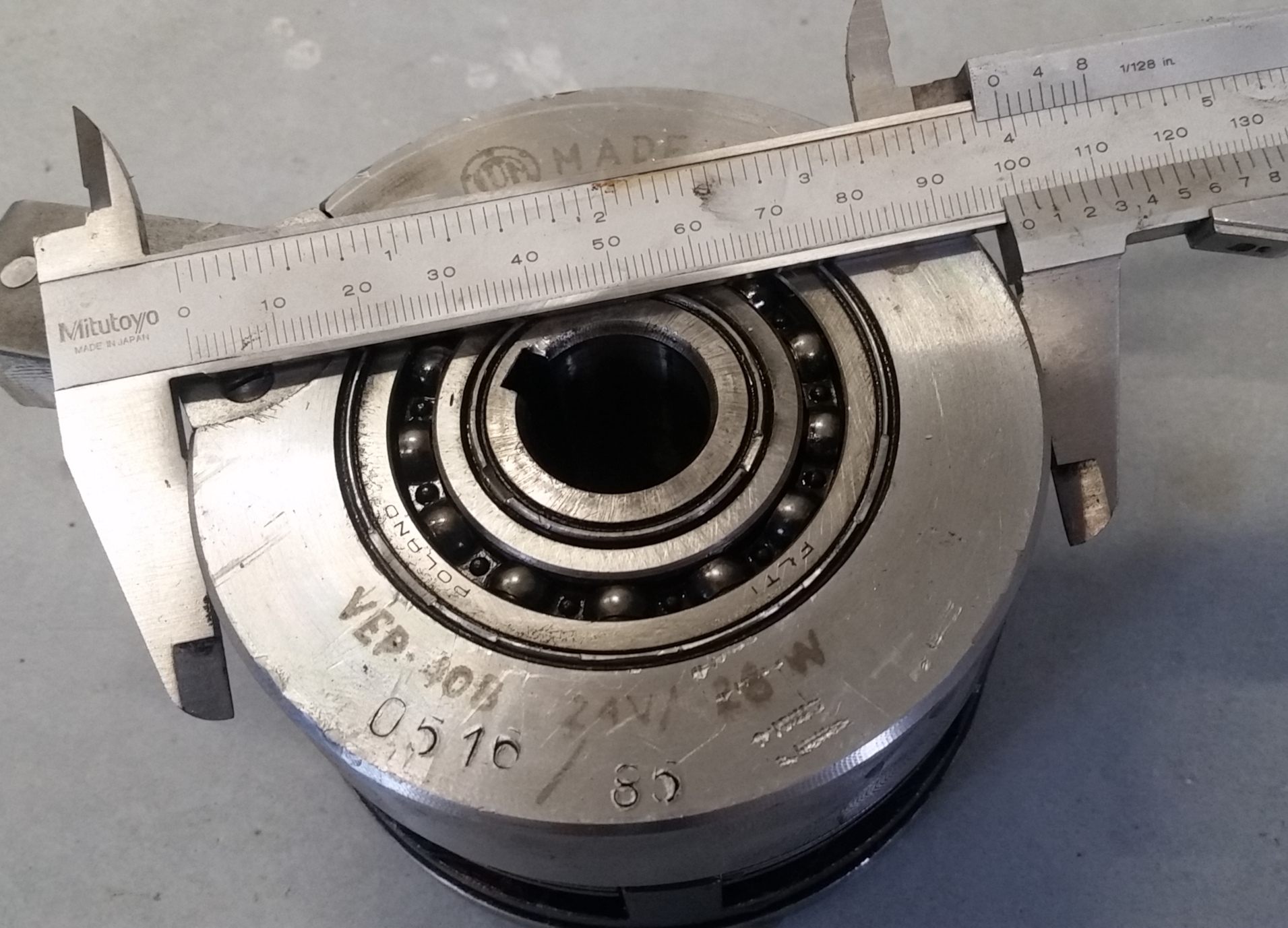

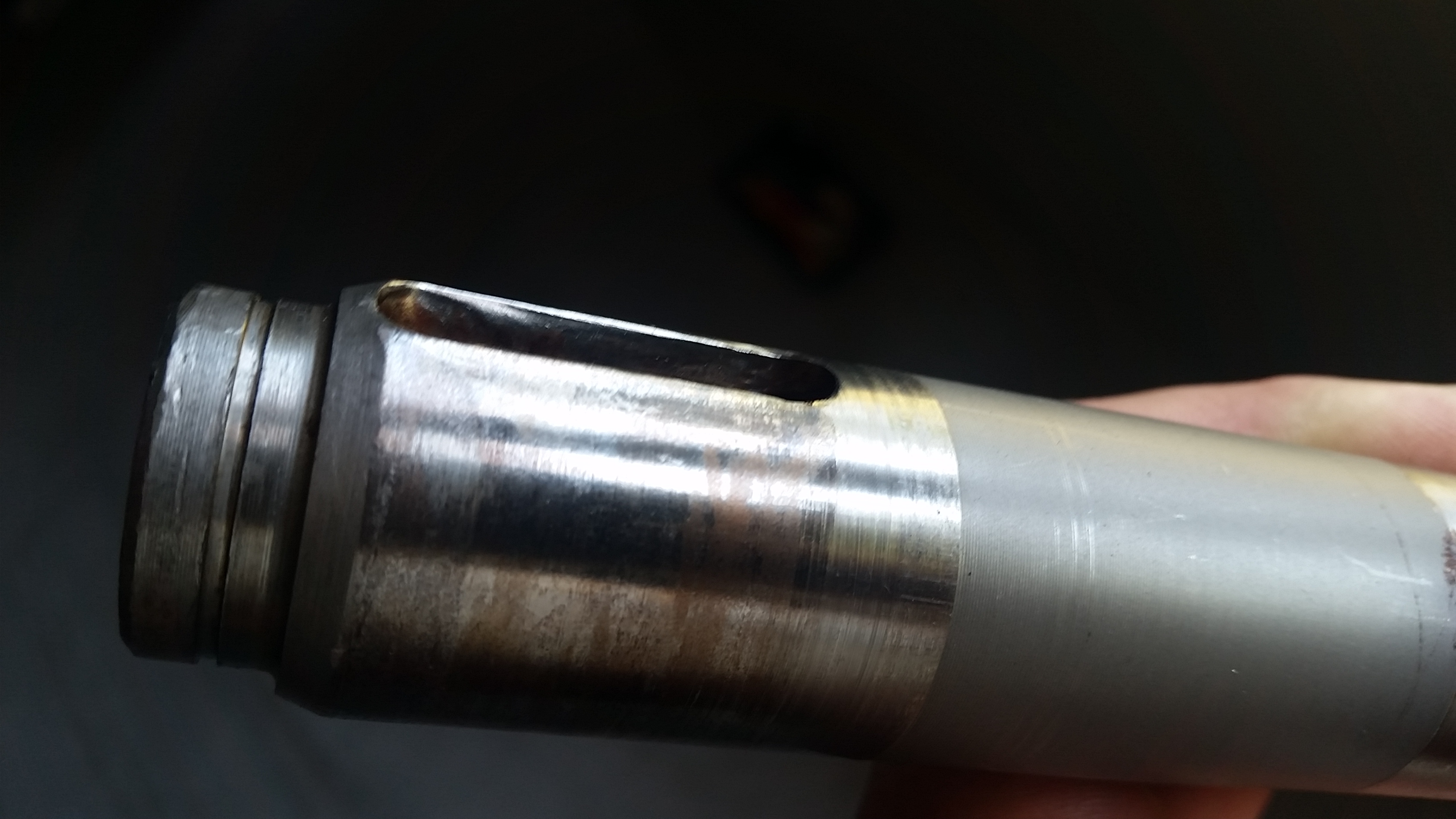

Zabrałem się za remont tokarki TUM 35D1 na początek zabrałem się za skrzynkę prędkości. Po wyjęciu reduktora z tokarki oraz rozebraniu jego do naprawy są dwa elementy - sprzędło elektromagnetyczne z racji popękanych tarczek oraz wałek (wybity wpust) koła pasowego z którego napęd jest przekazywany na wrzeciono za pośrednictwem pasów klinowych. Jestem zainteresowany regeneracją sprzęgła elektromagnetycznego lub zakupem części do niego podobnie sprawa wygląda odnośnie wałka napędowego. Może ktoś z użytkowników forum pomoże mi w tej kwestii. Załączam zdjęcia detali które kwalifikują się do naprawy.

Co do sprzęgła, to wejdź na stronę Fumo Ostrzeszów i tam wszystkiego się dowiesz co do części zamiennych. Możesz też cierpliwie szukać nowego sprzęgła z zapasów magazynowych.
Wpust musisz zrobić nadwymiarowy, a skoro wałek masz wyjęty to warto poprawić też rowek. Na zdjęciach nie widać dokładnie jak bardzo rowek jest rozbity, jeśli niewiele, to można rozklepać trochę wpust aby ciasno wchodził. I tak po jakimś czasie zrobi się to samo, jeśli nie będzie łagodnego startu silnika. Warto pomyśleć o falowniku.

Witam ! Jeżeli chodzi o wałek to taki mam , a hamulec już sprzedałem
