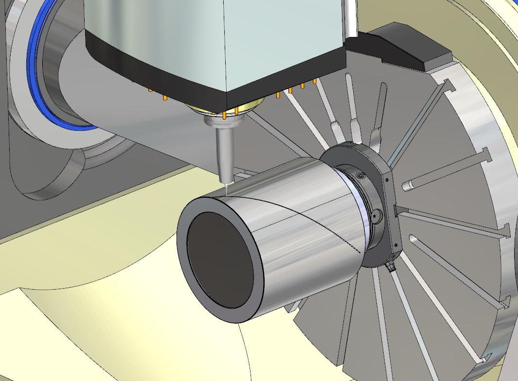

Moja firma zakupiła DMG Mori DMC65FD 5x z sterowaniem TNC640 i pojawił się problem. Wałek znajduje się w pozycji A-90 (obecny widok wygenerowany z HyperMilla - używa setki linii w osiach X Y Z i C co mi nie na ręke):
Próbowałem napisać z ręki ale wygląda ok jedynie jeśli przemieszczam narzędzie po osi maszyny - jakiekolwiek podniesienie narzędzia/płaszczyzny do średnicy wałka skutkuje błędnymi ruchami :
Jest na to prosty sposób jak w tokarce powyżej?

Jeżeli wałek jest idealnie w osi obrotu to robisz to dokładnie tak jak na tokarce - w przeciwnym razie obróbka pięcioosiowa czyli setki linijek.

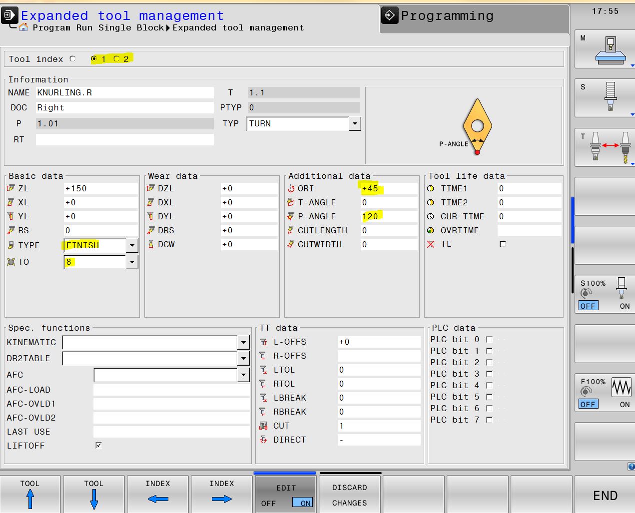

Jak nałatwiej ustawić pozycję noża z oprawką pod kątem 45 stopni? Wpisałem w TM oientację oraz indexy do noża ale podczas obróbki nóż nie indeksuje się w osi S1. Gdzie robię błąd (typ narędzia: tokarski/frezarski etc)? Czy może zindeksować narzędzie w programie?

Używam czasami cyklu 13 np do obrócenia sondy "ręcznej" zegarem w moją stronę, może ci to pomoże, wygląda to mniej więcej tak:
1 CYCL DEF 13.0 ORIENTACJA WRZEC.
2 CYCL DEF 13.1 KAT 90
3 M19 ; wywołanie cyklu
W sterowaniu HH możesz za dodatkową opłatą ;) projektować własne cykle. W jakiejś gazetce widziałem ogłoszenie firmy (chyba niemieckiej) reklamującą własne cykle do strugania rowków . W tamtym poście prawdopodobnie pisałem o czymś takim.
Edit: Wrzuć program "dla potomności" jeśli coś ci wyjdzie.

Post napisał: AdamesK » 18 cze 2019, 10:25
Dziękuję za pomoc. Funkcja działa tylko dla trybu toczenia (w cyklu frezowania narzędzie indeksuje się na zadaną pozycję ale nie blokuje wrzeciona - chyba, że po otwarciu drzwi zwalnia blokadę (ale nie sądzę bo te samo narzędzie w trybie toczenia po otwarciu drzwi nadal jest zblokowane)) Ciekaw jestem czy przy opcji toczenia 800 pozwoli mi z kolei na ruchy narzędzia z indeksowaniem stołu.
Cholera a było tak blisko :(
Chyba, że macie jeszcze jakieś asy w rękawie.
Ja jeszcze wyśle email do HH w Niemczech z pytaniem odnośnie blokady wrzeciona.
Pozdrawiam.

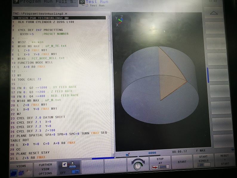

Wszystko działa jak należy :D (uruchomiłem program na materiale i nóż utrzymał pozycję - czyli nie wolno zatrzymać procesu bo blokada wrzeciona zostanie zwolniona). Dla zainteresowanych część programu który obraca narzędzie (pewnie jest jeszcze parę śmieci ale to jest mój pierwszy program na HH i zbędne komendy zostaną w późniejszym terminie usunięte ;) ):
TOOL CALL 1.1
19 CYCL DEF 13.0 ORIENTATION
20 CYCL DEF 13.1 ANGLE135
21 M19
22 M20
23 FN 0: Q2 =+8000 ; Z FEED RATE
24 M140 MB MAX ; sP_M.txt
25 L Z+0 FMAX M91
26 L X+0 Y-500 FMAX M91
27 M126
28 L A-90 C+0 R0 FMAX
29 M7
30 CYCL DEF 7.0 DATUM SHIFT
31 CYCL DEF 7.1 X+0
32 CYCL DEF 7.2 Y+0
33 CYCL DEF 7.3 Z+0
34 PLANE SPATIAL SPA-90 SPB+0 SPC+0 STAY SEQ- TABLE ROT
Jak skończę to postaram się wrzucić fimik z całego procesu.
Pozdrawiam i bardzo dziękuję za pomoc.

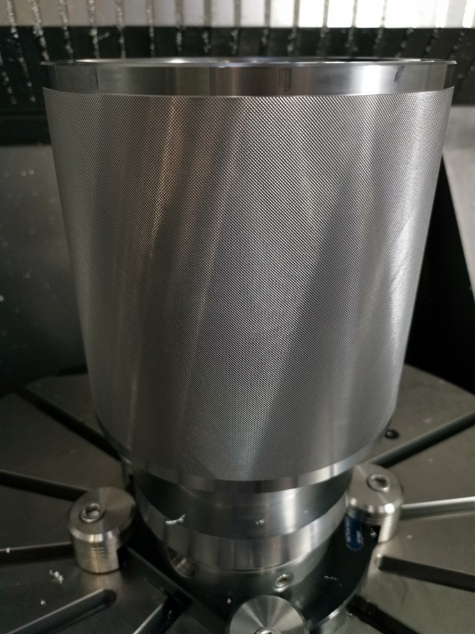

Post napisał: AdamesK » 08 paź 2019, 08:51
Efekt koncowy:
