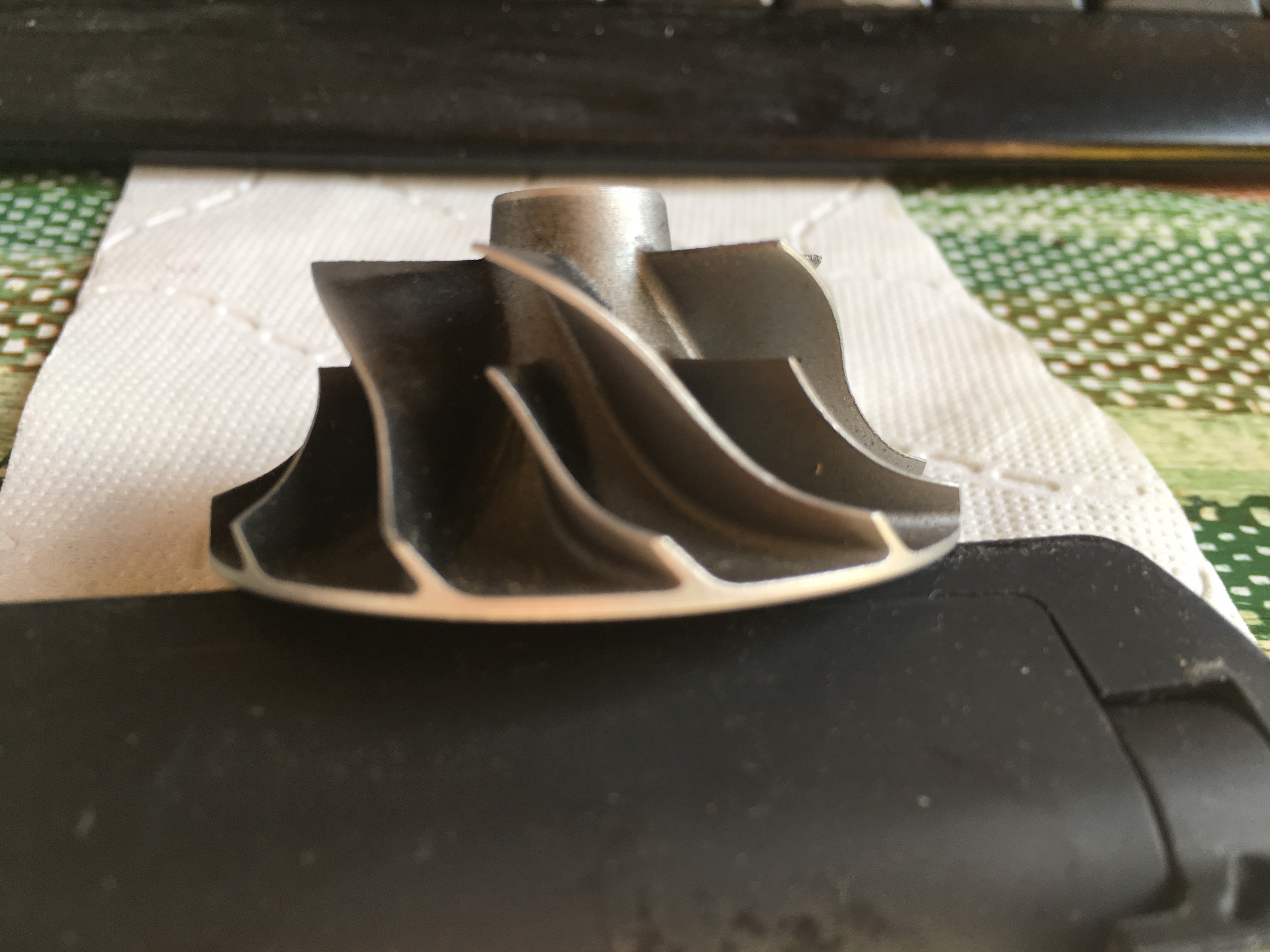

Dzień dobry wszystkim :)
chcę zrobić specjalny rodzaj pompki i najbardziej mi pasuje turbinka od silnika spalinowego. Czy ktoś ma pomysł jak zmierzyć promienie obwiedni łopatek turbinki, tak aby wyfrezować gniazdo pod tą turbinkę.
Suwmiarką ani promieniomierzem tego nie zrobię. Na początku myślałem żeby rozpędzić turbinkę na tokarce i użyć jej jak freza a następnie mierzyć obrabiany nią materiał np kreda. Ale to dość ryzykowne.
Drugi pomysł to oświetlać obracającą się turbinkę skolimowaną wiązką światła i mierzyć wielkości na cieniu turbinki.
nie dysponuję skomplikowanym sprzętem pomiarowym max to suwmiarka
A może wyważam otwarte drzwi?
Będę wdzięczny za każde info

A nie lepiej wsiąść istniejący korpus tej turbosprężarki i odpowiednio go zmodyfikować (wyciąć co niepotrzebne). Na podstawie zdjęcia wnioskuję, że to jest wirnik sprężarki (turbina jest nieco większa i ma nieco inną geometrię), korpus gniazda od tej strony jest aluminiowy, więc łatwy w obróbce.

Jak spojrzeć na przekrój, to częściowo łopatki poruszają się w przestrzeni stożkowego ślimaka, i nie sąsiadują tam z obudową..
Obrazek Obrazek
Nabić turbinę plasteliną/modeliną(którą można potem utwardzić w gorącej wodzie), potem założyć do tokarki, i na małych obrotach "okroić" jak garncarz jakimś drewnianym wałkiem/prętem lub drutem stycznym do obwodu z krawędzią łopatek nadmiar plasteliny. Łopatki w casie obrotu będą stanowić "wręgi" kształtu. Powstanie coś w rodzaju rdzenia do odlewu, z którego możesz albo odlać gipsowy negatyw formy, albo dopasować szablon... To tak po garażowemu...

Sposób z plasteliną dość ciekawy
a co sądzicie o oświtlaniu turbink, pomiarach, odrysowaniu cienia i potem poprzez proporcje określić promienie?

Tak jak radzi Roman.
Obkleić plasteliną, objechać na gładko.
Zalać w gipsie, następnie gipsową formę wypełnić plasteliną.
Otrzymany plastelinowy "odlew" przeciąć na pół.
Zeskanować na zwykłym skanerze do dokumentów i odrysować w CAD na podstawie skanu.
To będzie tanie, wystarczająco dokładne i nieinwazyjne dla turbinki.

Z tego co czytam to do tego wirnika potrzebujesz wykonać korpus twojego pomysłu. Polecam coś innego ... przestrzenie miedzy łopatkowe zaklej plasteliną, wygładź krawędzie nożykiem - możesz próbować owalizowac ale bym się nie bawił i wygładzał na gładko - powstanie ci jakby wielokąt. Tak wypełniony wirnik odciśnij w gipsie lub czymś podobnym. Jeśli nie w gipsie to może w żywicy lub silikonie. Zależy jakie kroki podejmiesz dalej. Jeśli twój korpus ma byc odlewany to model uzyskasz (omija się mozolne mierzenie promieni) - powierzchnię wielokątową spokojnie delikatnie roztoczysz. Jeśli chcesz korpus wytaczać z pręta/blachy to lepiej chyba w silikonie lub w kleju montazowym ale elastycznym (np. Mamuth) i pociąć go sobie tak by jakiś przymiarami zdjąć promienie.
Najbardziej profasjonalnie to chyba uzycie skanera 3D - ale trzeba mieć dostęp.

Wirnik zamocować w kłach tokarki. W imaku zamocować "palec" z kulistym zakończeniem. Obracając ręką wrzeciono przesuwać "palec" do kolejnych punktów styku z obwiednią (tak, żeby końcówka "palca" dotykała najbardziej wystającego punktu w danym przekroju wirnika). Zapisać na kartce współrzędne "zeskanowanych" punktów i wrysować na tej podstawie profil. Jeżeli jest to tokarka konwencjonalna bez DRO, to przy odczycie współrzędnych trzeba pamiętać o luzach na śrubach.
