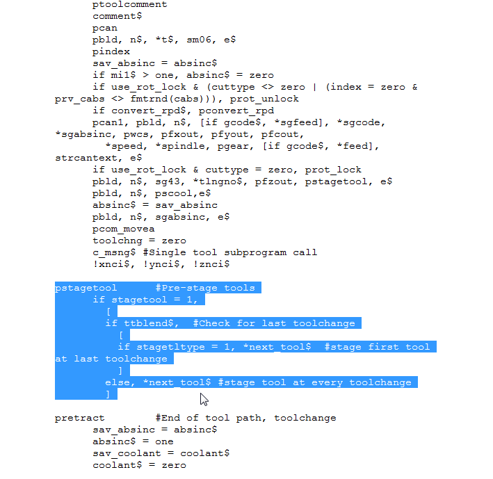

Od jakiegoś czasu nurtuje mnie jedno pytanie, mianowicie generuje program który wygląda tak:
N442 T2 M6
N444 G0 G90 G56 X10.632 Y-15.1 S4300 M3
N446 G43 H2 Z2.
......(dalsza cześć programu nieistotna)
N470 G91 G28 Z0.
N472 M01
( NAWIERCANIE D )
N474 T17 M6
N476 G0 G90 G54 X-12.58 Y1.8 S1800 M3
N478 G43 H17 Z2.
N490 G91 G28 Z0.
N492 M01
itd...
a chciałbym żeby przy generowaniu kodu program wyglądał tak:
N442 T2 M6
T17 (czyli dodawało numer kolejnego narzędzia bez M06)
N446 G43 H2 Z2.
N470 G91 G28 Z0.
N472 M01
( NAWIERCANIE D )
N474 T17 M6
T(następnego narzędzia)
N478 G43 H17 Z2.
N490 G91 G28 Z0.
N492 M01
itd...
Oczywiście można napisać o pomoc do wsparcia MasterCAM i na pewno to zrobią bez problemu ale mnie interesuje sposób nie efekt końcowy :D

stary problem. podrzuć plik postprocesora.

znajdź zaznaczony fragment w postprocesorze i postaw znak # przed każdą linijką.
powinno zadziałać.
mozesz też usunąć, ale może kiedyś będziesz miał maszynę ze zmieniaczem i będziesz chciał z tego skorzystać.

Dzięki za szybką odpowiedzi.
Tylko nie wiem czy się dobrze zrozumieliśmy.
Mam magazyn narzędzi ta pierwsza linijka T...M06 jest mi jak najbardziej potrzebna i nie chce jej usuwać potrzebuje dodać pod spodem samo T..... z numerem narzędzia które będzie wywoływane z magazynu przy kolejnej operacji.
Generalnie chodzi o taki efekt żeby magazyn ustawiał się na kolejne narzędzie podczas obróbki a nie po jej zakończeniu.
Można to osiągnąć na dwa sposoby jeden z dodaniem T... a drugi z usunięciem M01 czego nie chcę robić ponieważ często się przydaje.
