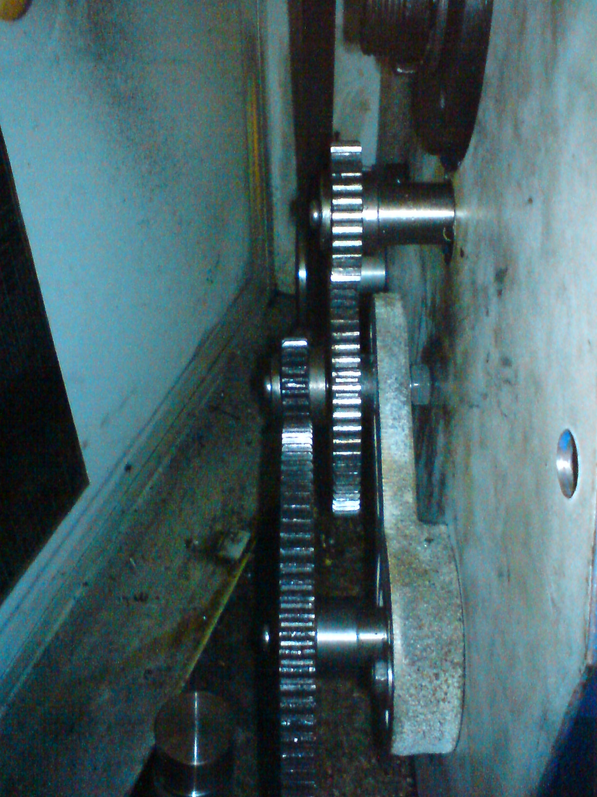

Ma ktoś zdjęcia jak założyć koła od posuwu? Kręciłem gwinty miesiąc temu i nie powróciłem do oryginału.
Nie mogę coś tych kół dopasować zgodnie z tabelą.
Krótko mówiąc poproszę zdjęcie otwartej "klapy" z tymi kołami zębatymi

Pirat dziękuję za zdjęcie - w sumie to doszedłem już do tego sam, ale dla potomności niech zostanie.
