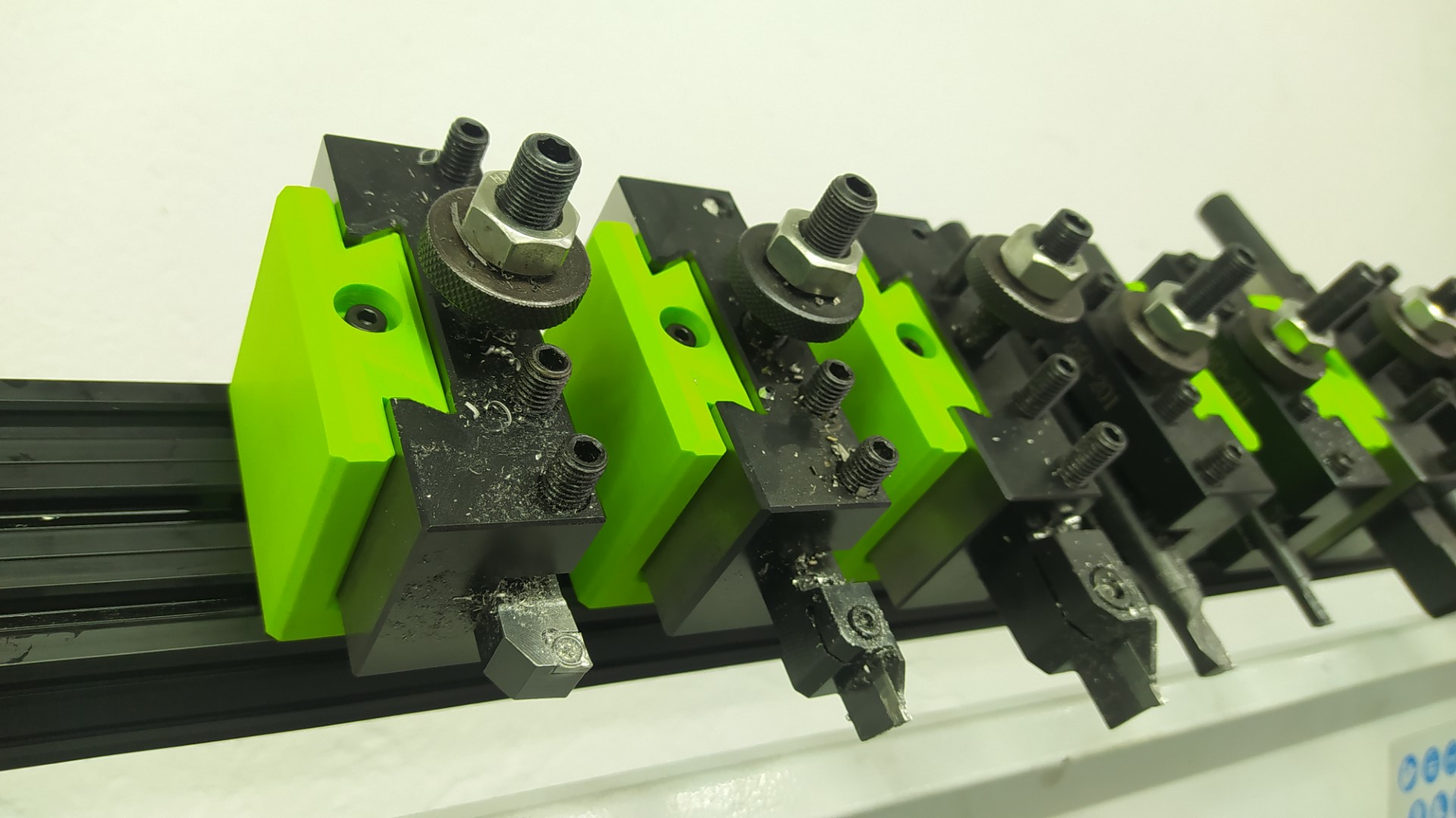

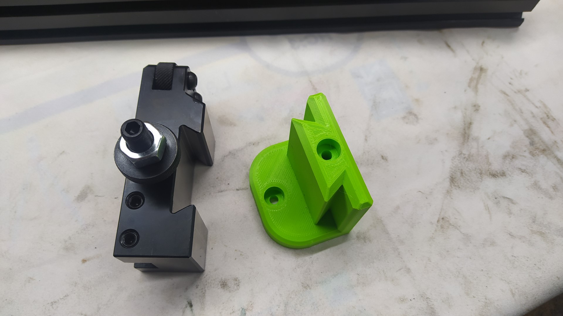

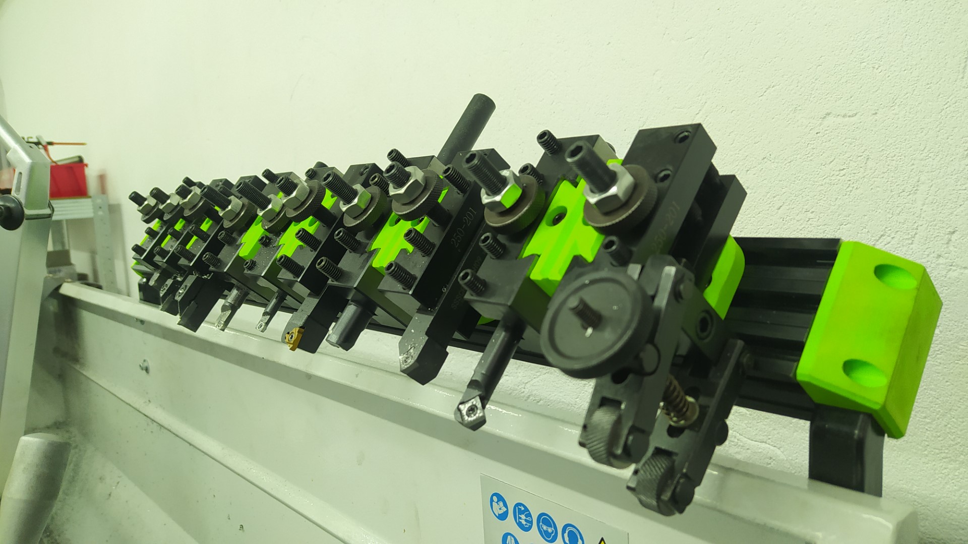

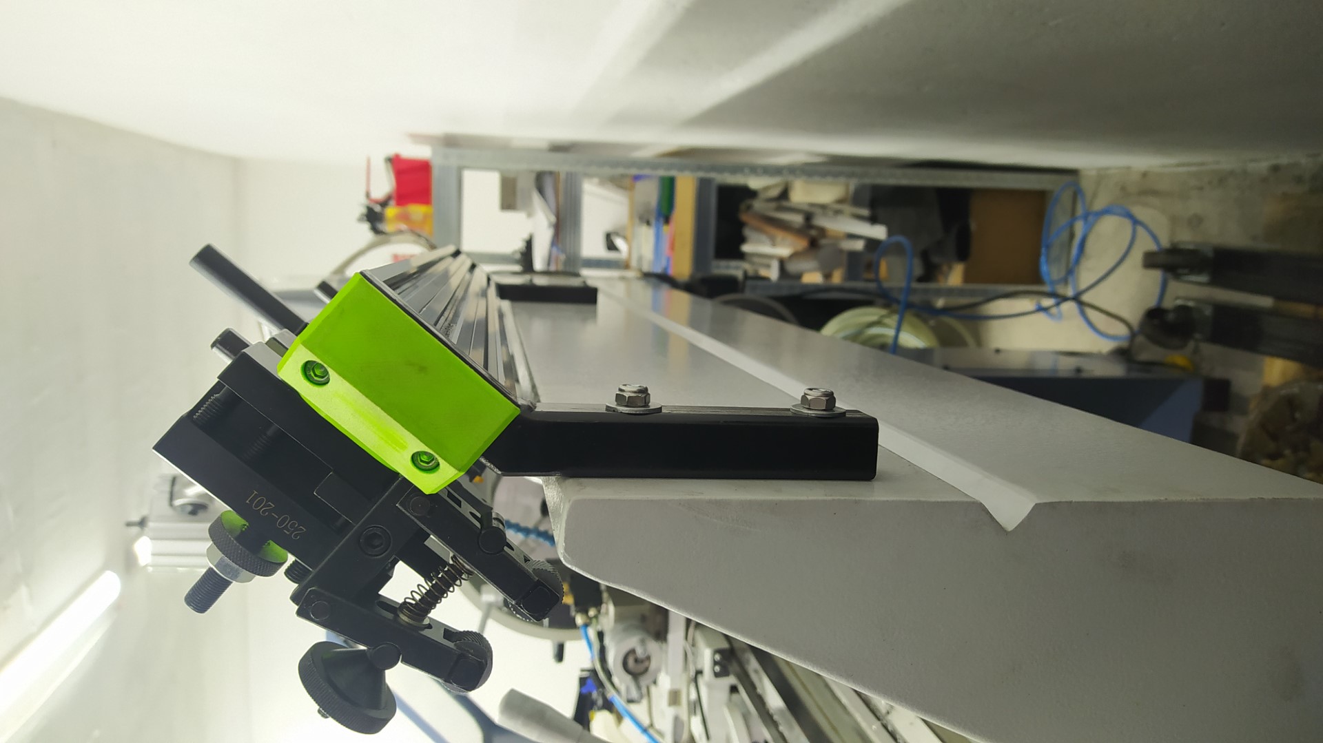

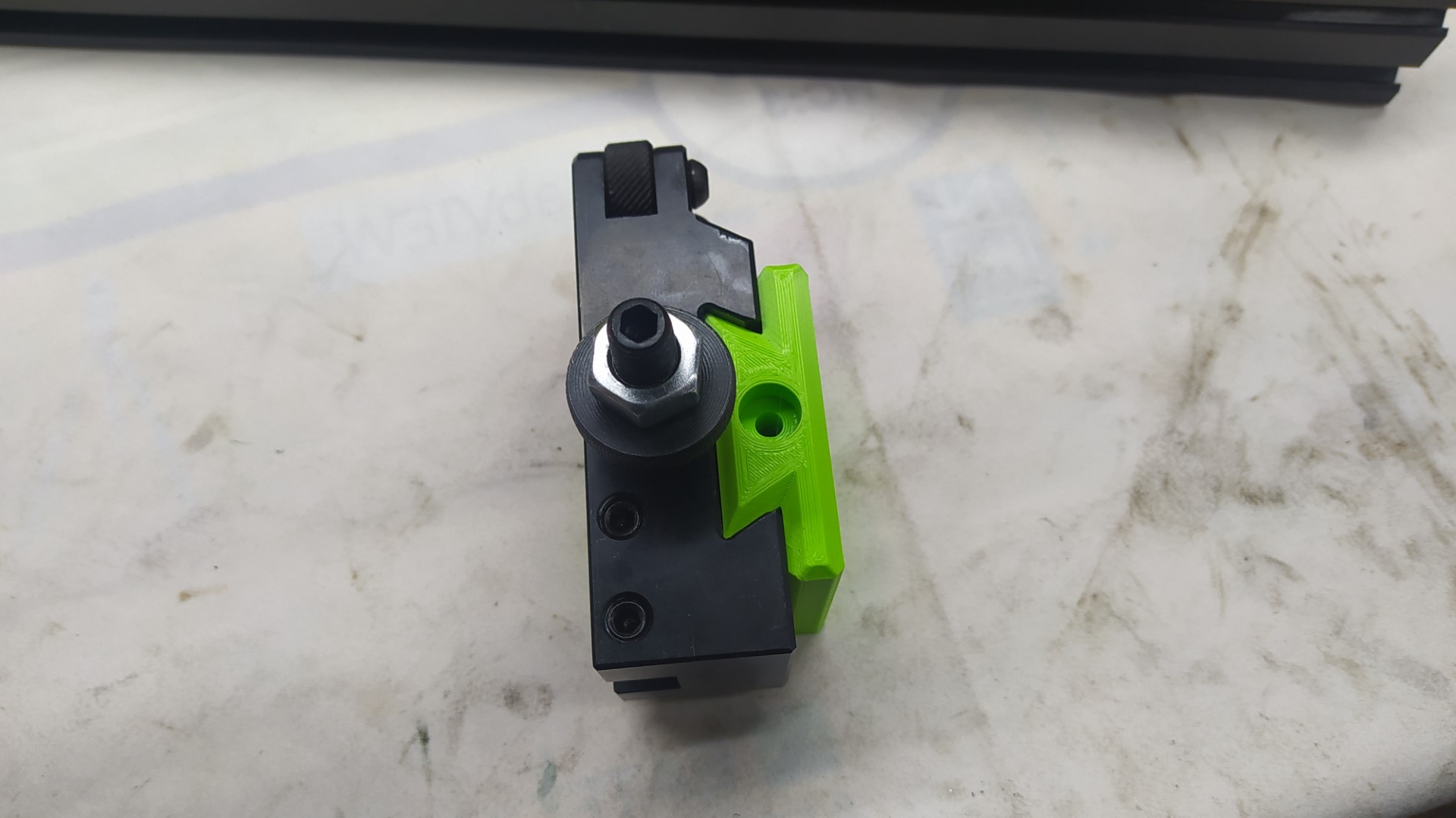

Jakby ktoś szukał pomysłu na organizację narzędzi do 360x1000
Pliki do druki są na thingiverse, ale będą widoczne dopiero za 24h.
Mam imak narzędziowy w rozmiarze 250-201.
https://youtu.be/CzVgsS6LH0w

Re: Tokarka MTP 360x1000 CZ1440G/1 Testy pomiary informacje
Pomysł ciekawy.
https://www.thingiverse.com/thing:2958948
https://bbs.homeshopmachinist.net/forum ... -for-lathe
Podobny widziałem dla Multifixa, tyle, że zamiast listwy zawieszane bezpośrednio na krawędzi ekranu
https://www.printables.com/en/model/202 ... ount/files
https://www.ebay.com/itm/264559865640
I jeszcze prostszy organizer w postaci podobnie do Twojej listwy zamontowanej na osłonie drewnianej listwy na której zamiast plastikowego"bębna" na każdą kostkę przypadały po dwie poprzecznie wbite szpilki do ich wsunięcia (w otwory ściągacza).

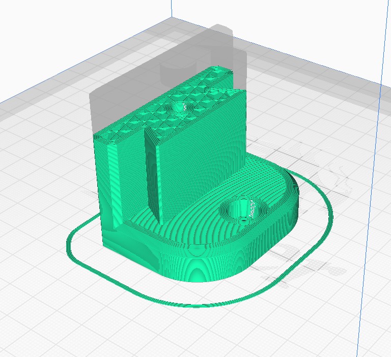

Ciekawe, ale wydaje mi się mieć jedną wadę: Te "wałki podparte" do zaczepiania uchwytu mogą się rozwarstwić i odpaść. A jakby to drukować w innej orientacji to zaś mogły się rozwarstwić i odpaść te uszy do zaczepiania o osłonę.
Tak z mojego doświadczenia z drukowaniem to pęknięcie praktycznie zawsze jest na łączeniu warstw.
U siebie chciałem warstwy tak jak na rysunku wyżej. Dzięki temu "zęby" trzymające uchwyt nie odpadną. A przed odpadnięciem całej wieży zapobiega długa szpilka idąca przez całość.
