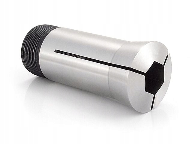

Fakt, że taki uchwyt(komplet) więcej kosztuje, ale tulejki do niego 5C które można dokupywać zgodnie z zapotrzebowaniem mogą być:
- na pręty okrągłe(⌀1-28mm np https://www.e-darmet.pl/tulejki-zacisko ... 5B421%5D=1,
https://alle gro.pl/oferta/zestaw-tulei-zaciskowych-spz-5c-optimum-3441509-10250004327
https://alle gro.pl/oferta/tulejki-zaciskowe-5c-zestaw-24-sztuk-9149845736),
- sześciokątne ( 3-22mm, np https://www.e-darmet.pl/tulejki-zacisko ... 5B419%5D=1),
- kwadratowe (8-12mm, np https://www.e-darmet.pl/tulejki-zacisko ... 5B418%5D=1, https://alle gro.pl/oferta/tuleja-zaciskowa-5c-11546382482),
- metryczne lub calowe,
- oraz z gniazdkami Morse'a (5C/Mk 1-4, np https://alle gro.pl/oferta/tulejka-zaciskowa-redukcyjna-5c-do-morse-mk4-dm010-7859867157),

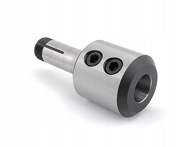

- a także adaptery 5C/⌀ do np małych uchwytów tokarskich lub innych zastosowań, 5C/Weldon, 5C/ER, itd
https://alle gro.pl/oferta/tarcza-adapter-uchwyt-tokarski-80mm-na-5c-8456905007?fromVariant=9364881674
https://alle gro.pl/oferta/tarcza-adapter-uchwyt-tokarski-125mm-na-5c-9364881674
https://alle gro.pl/kategoria/obrobka-metali-uchwyty-i-przyrzady-do-mocowania-121496?string=5C
Poza tym tulejki 5C można wykorzystać do innych przyrządów(np szlifierskich, itd)
