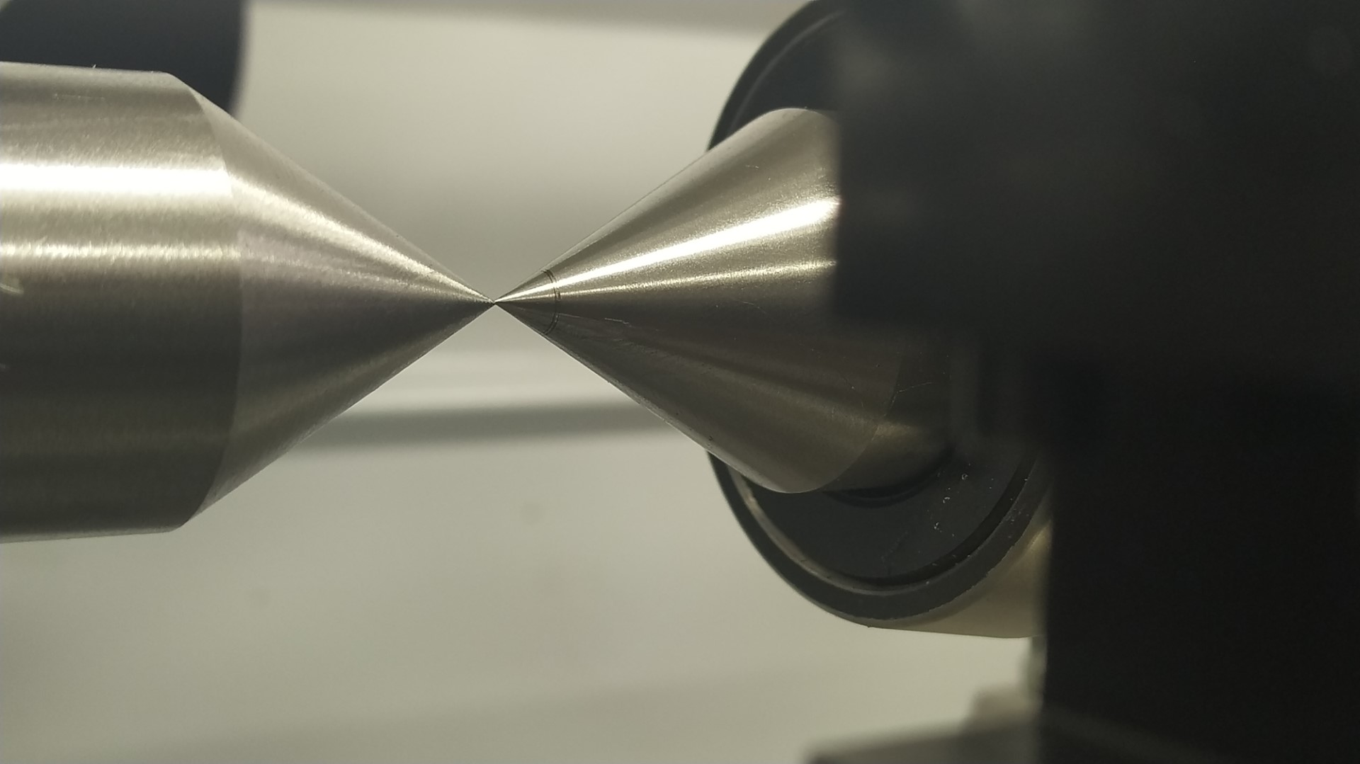

Co do sprawdzania geometrii to mam mały problem z konikiem bo jest za wysoko:
Oglądałem już kilka filmików jak to zmierzyć, zeskrobać i ustawić no ale ciągle jest coś ciekawszego do zrobienia Elementy które robią to dorbnica o długości kilka centymetrów. A przy wierceniu krzywy konik wierteł mi nie łamie
A sprawdzania stożka na takim koniku raczej mija się z celem, bo stożek będzie na 100%.

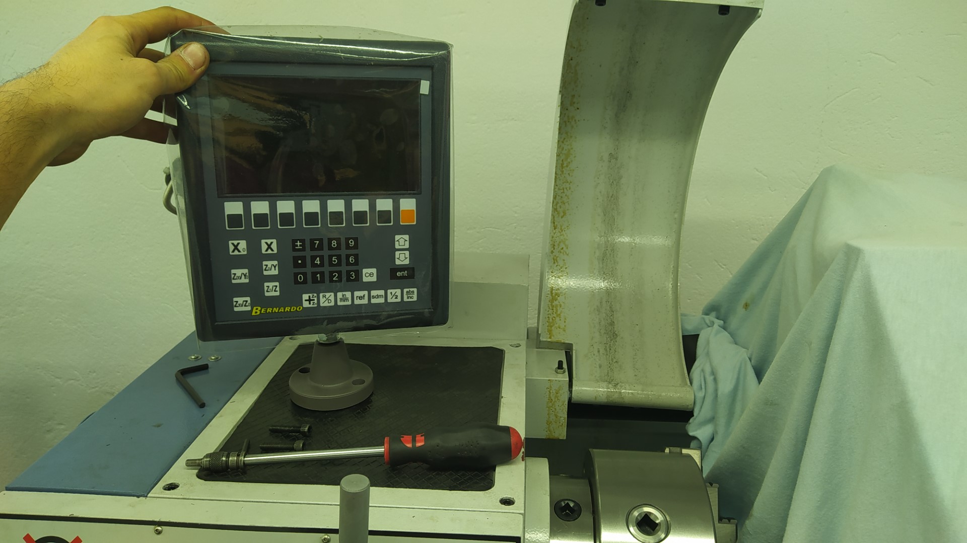

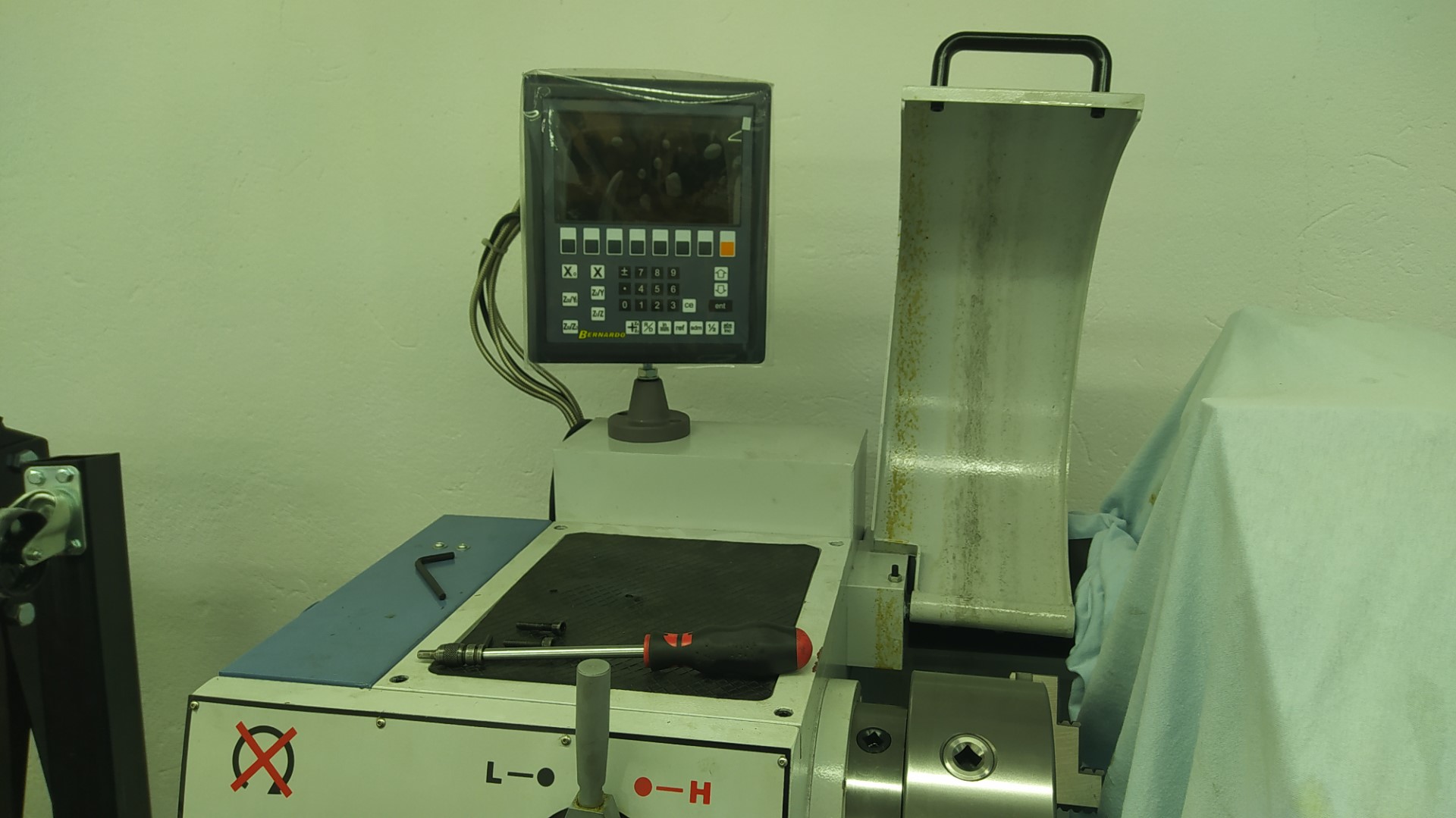

Z aktualnych modyfikacji zmieniłem położenie DRO, bo fabrycznie dali w głupim miejscu:
A ja przeniosłem tu, dzięki czemu mam całą wolną górę na noże i inne czary:

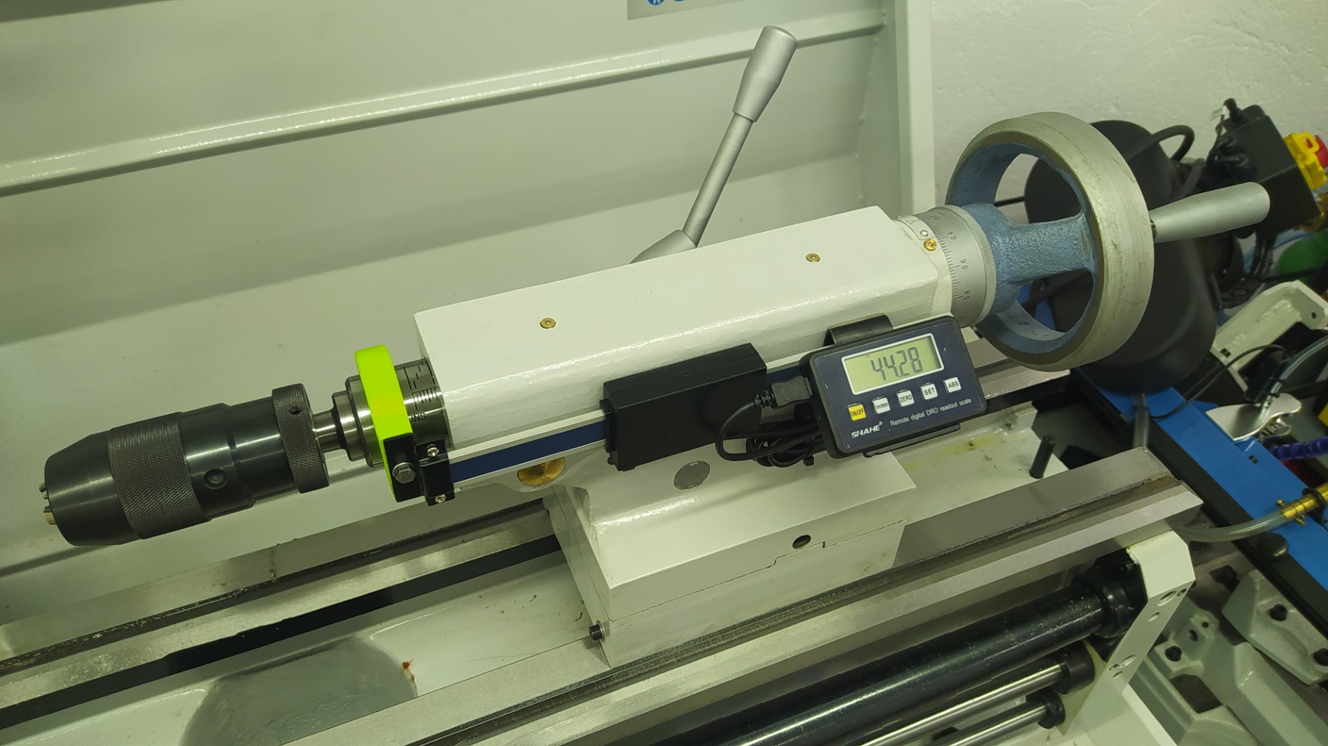

No i mój najnowszy twór czyli cyfrowy konik:
Mało to być DRO do wysuwu frezarki, ale wyszło jak wyszło i trafił na konia. Końcówka wydrukowana na drukarce z wypełnieniem 50%. Średnica oprawki 42mm, a ścianka pod linijkę odsunięta o 10,5mm od tulejki konika.
Nagrałem też krótki filmik jak to zrobiłem, jak to działa i wygląda: https://youtu.be/0ER-9ZMo6D4

Musisz podskrobać podstawę konika w tych tokarkach to niestety normalny zabieg.

DawidMechatronik pisze:o do sprawdzania geometrii to mam mały problem z konikiem bo jest za wysoko:
Najdokładniej idzie zmierzyć to czujnikiem mocowanym podstawą na uchwycie

można, tylko że w chince ustawisz stożek na koniku do czujnika na 0, następnie zluzujesz konik, odjedziesz, podjedziesz pod czujnik ponownie, docisniesz czy tam zablokujesz konik i już masz inny odczyt. Ja w swoim nutoolu gdzie konik był skrobany siekierą odpuściłem. Wiercę jak jest jak mi potrzeba precyzji to albo wpuszczam rozwiertak, albo wytaczak.
