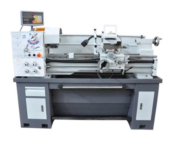

Chciałbym zadać pytanie stare, jak świat, na które chyba znam odpowiedź, ale wolę się upewnić :mrgreen:
Czy wiadomo coś komu o różnicy w tych modelach 360x1000 firmy MTP i Zenith? Zenith jest za 18999, MTP już za 22900 i wizualnie różnią się tylko tym, że mtp w podstawie ma szafkę i szufladę no i wyglądem korb, mtp wyglądają ładniej.
MTP
Zenith
Docelowo i tak wszelki osprzęt będę demontował, będzie przeróbka na CNC.
Nie mam też żadnego doświadczenia z przenoszeniem tak ciężkich maszyn, dodatkowo w warsztacie posadzka jest nierówna. Macie jakieś wskazówki co jest potrzebne, żeby bezpiecznie maszynę ustawić? Czy może są ludzie, którzy zajmują się takim ustawianiem?

Avalyah pisze:Czy wiadomo coś komu o różnicy w tych modelach 360x1000 firmy MTP i Zenith?
Avalyah pisze:mtp w podstawie ma szafkę i szufladę no i wyglądem korb, mtp wyglądają ładniej.
Avalyah pisze:Nie mam też żadnego doświadczenia z przenoszeniem tak ciężkich maszyn, dodatkowo w warsztacie posadzka jest nierówna. Macie jakieś wskazówki co jest potrzebne, żeby bezpiecznie maszynę ustawić?
WAGA BRUTTO 575 kg
To raczej waga piórkowa jak na maszynę. Taką maszynę przestawisz byle czym, rurki, drażek, paleciak i to w pojedynke.

Hmm, tak myślałem.
Ale ta cena teraz... prawie dwa razy wyższa niż dwa lata temu, zastanawiam się, czy dalej jest to tak dobra okazja.
