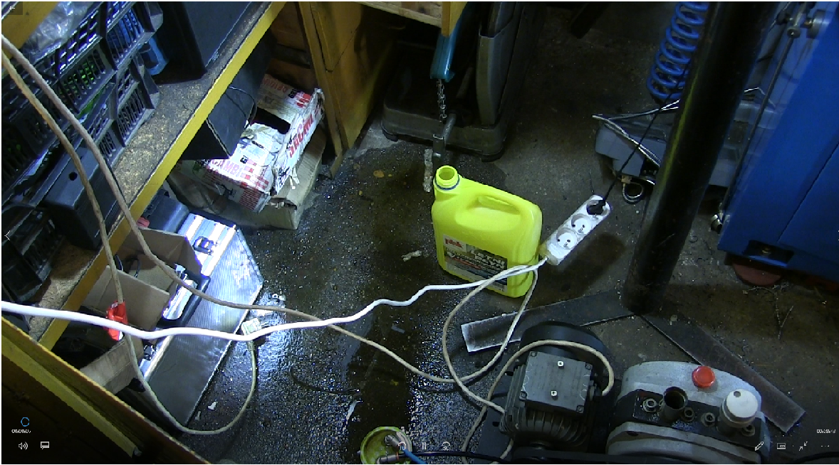

Przykładowe zdjęcie wyciągania syfu, z samego suportu takich 'porcji' spokojnie około 50 było (po zlaniu oleju, przed płukaniem).
Na pewno wszystkiego takim magnesikiem nie wyciągnę, więc się zastanawiam czy maszyna nadaje się teraz do rozebrania i porządnego czyszczenia, czy się tym nie przejmować i dodać magnes przy korkach.

tak w tych i wszytkach innych chińczykach np. tytan nutool itd. https://youtu.be/t2z0N6Yi1jE ;/Nathir pisze:Pytanie czy to normalne w tych tokarkach?
tak nadaje się do czyszczenia ... bo to nie tylko opiłki ale i piach z odlewówNathir pisze:więc się zastanawiam czy maszyna nadaje się teraz do rozebrania i porządnego czyszczenia, czy się tym nie przejmować i dodać magnes przy korkach.

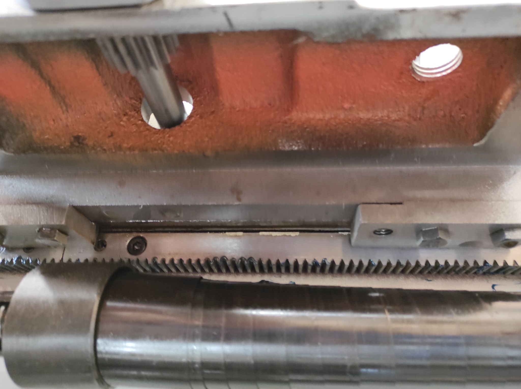

Dzisiaj rozebrałem skrzynkę posuwów i suport. Można to łatwo i szybko zrobić, ja sobie niepotrzebnie roboty dodałem ściągając pokrętła na froncie posuwów (pokrętła odchodzą razem z pokrywą ).
Przemyłem i przedmuchałem naftą. Syfu ogólnie ciężko powiedzieć ile było w tych trzech skrzyniach, ale kilka kieliszków piachu i opiłków by się nazbierało (nie licząc tego co samo wypłynęło w oryginalnym "nowym" oleju).
"Nowy" olej z nowej tokarki zlałem do nowego naczynia wczoraj. Dna nie widać, czarny. Myślałem że to ten piach i przez dzień odstanie to może się do czegoś przyda jeszcze... ale i dziś wygląda tragicznie, także utylizacja.
Do suportu wchodzi najmniej (jakieś 1,5- 2l ?), ale opiłków i piachu chyba jednak tam było najwięcej o czym się dopiero przekonałem rozbierając go całkowicie.

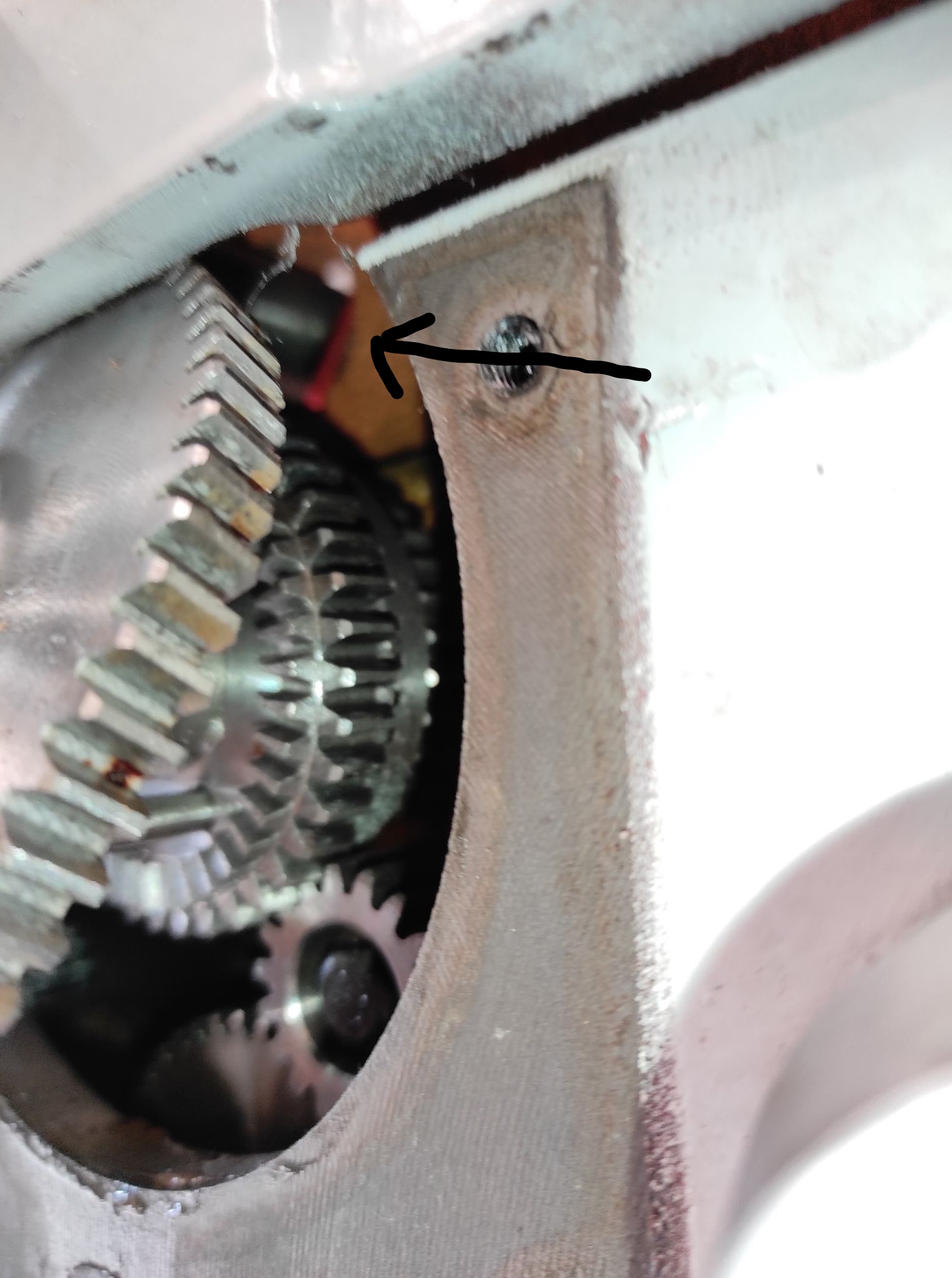

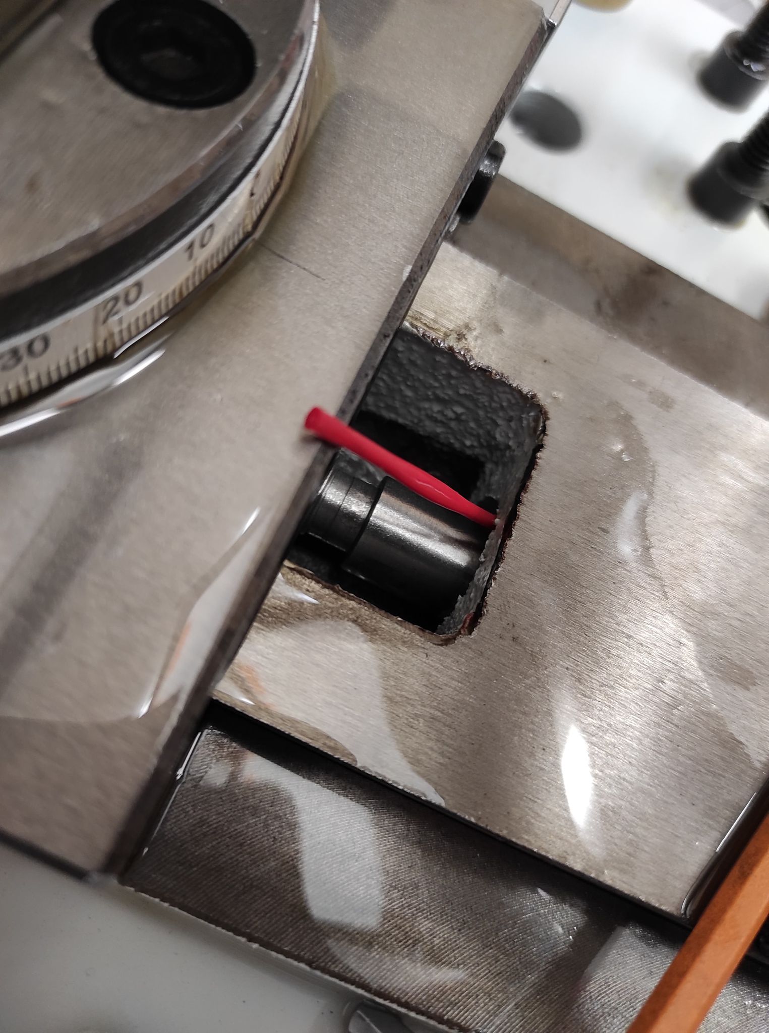

Z ciekawostek, skrzynia suportu jest "otwarta" - po przejechaniu osią poprzeczną do końca widzimy początek śruby i tamtędy można do suportu nawrzucać sobie wiórów czy chłodziwa... eh.., może to normalne. Raczej nie toczy się z tak daleko wysuniętą osią tak żeby jeszcze tam wióry leciały . Nie wiem, pierwsza tokarka.

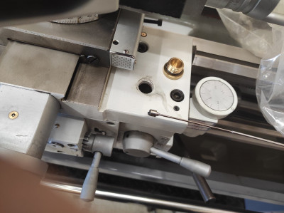

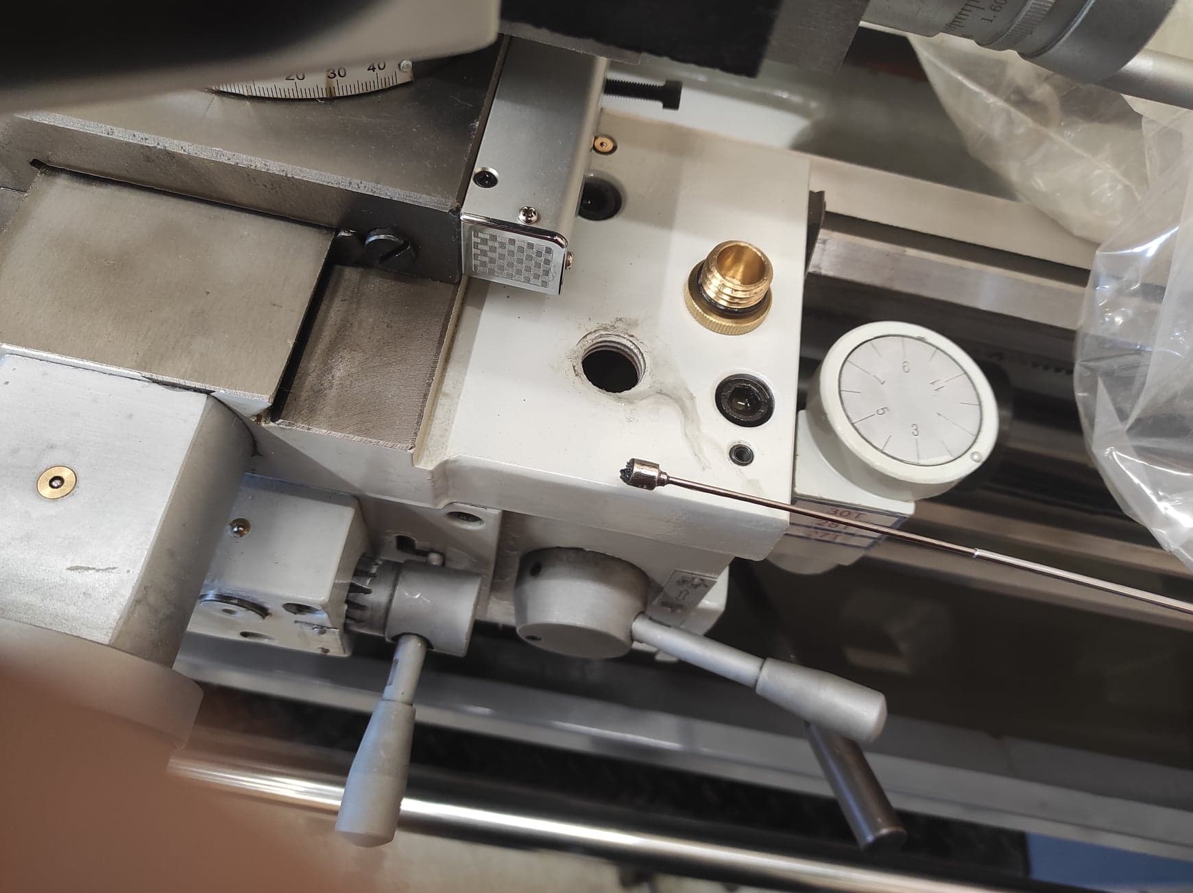

Na zdjęciach przetknięty kawałek plastiku, widoczny od środka (choć zdjęcie nieostre) i ostatnie zdjęcie z rozebranego suport od środka (otwór wlewu oleju po prawej).
Wlałem wszędzie ten hydrauliczny Shell Tellus S2 MX 32. Googlowałem chwilę i na anglojęzycznych stronach gdzieniegdzie jest wspomniany właśnie ten olej jako do tokarek lub inne hydrauliczne właśnie... Zobaczymy co z tego będzie
