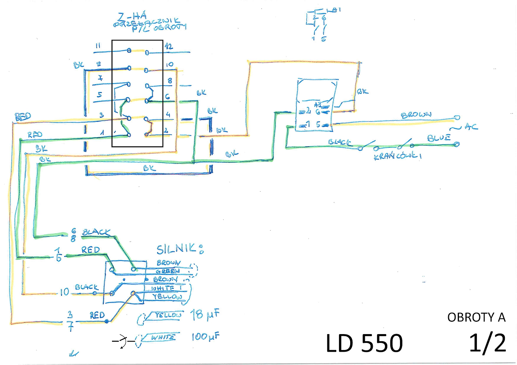

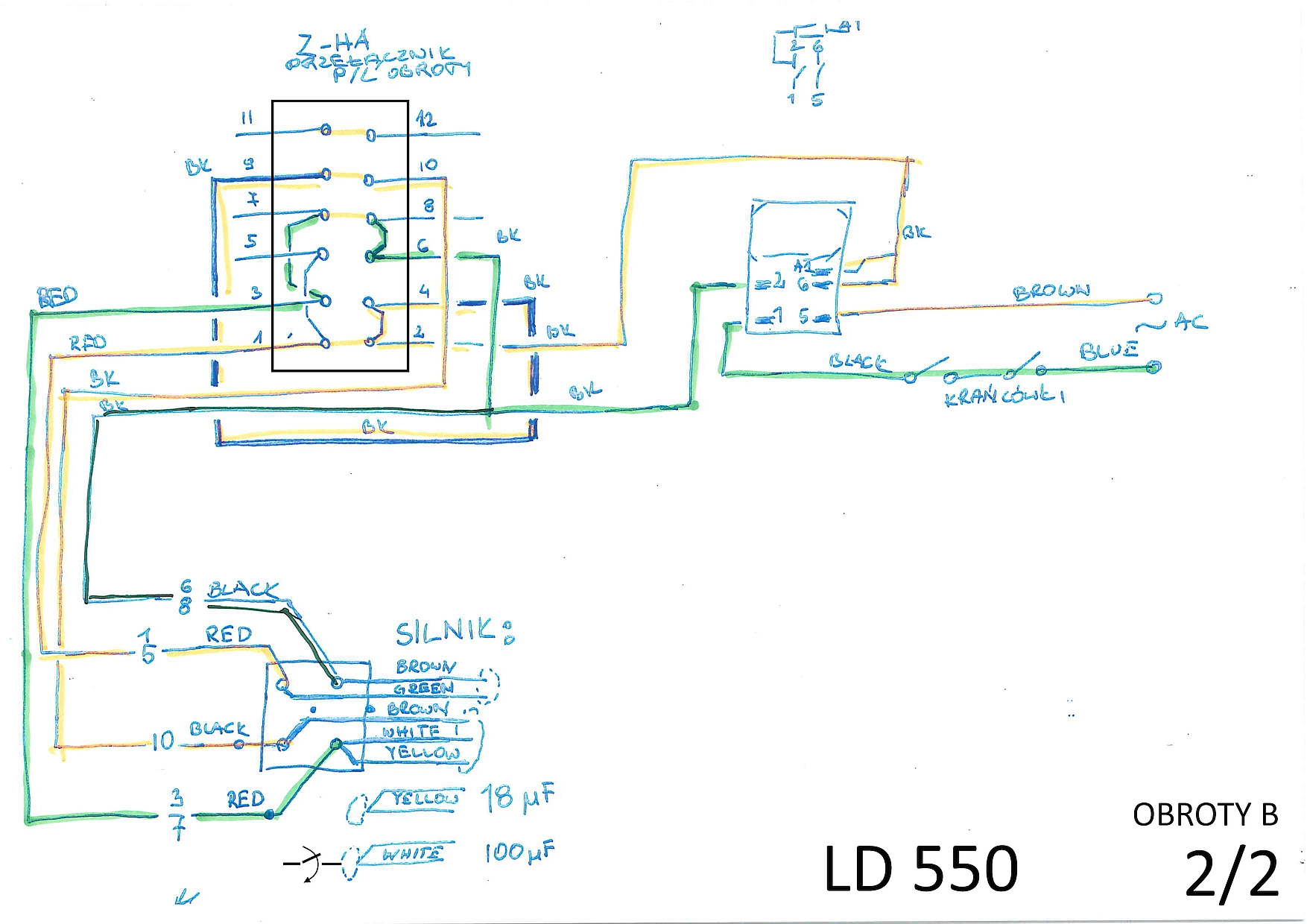

Pozwolę sobie wrzucić odręczny schemat elektryki do LD 550 z numeracją przyłączy. Nie jestem elektrykiem i 2 dni zmarnowałem na zrozumienie tego wynalazku (silnik buczał w obu kierunkach). W moim przypadku na przełączniku Z-HA styk 9 - 10 przestał działać i przesunąłem przewody na sprawny 11 -12, brakowało także dwuch mostków z pięciu. Dwa poniższe schematy przedstawiają połączenie dla obrotów Lewych i Prawych. Dopiero jak w tej formie dzwoniłem elektryke to doszedłem o co chodzi, oczywiście po sprawdzeniu kondensatorów, łożysk.
