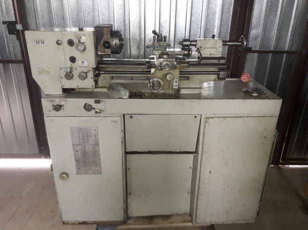

Jak umiesz kupować to za 6000 kupisz TSB 20 w takim stanie, że nie trzeba będzie nic remontować. Pytanie jakie masz pojęcie o tokarstwie i czy nie dasz sobie wcisnąć złomu.

No i tu jest problem bo choć od 20 lat pracuję na centrum obróbczym to strikte tokarstwem się nie zajmowałem , tyle co pamiętam ze szkoły. Ta tokarka ze zdjęcia jest na olx za 4800 zł. Jeśli jest sprawna to cena jest przystępna . To co widać gołym okiem to mógłbym jakoś ocenić natomiast gorzej z tym co nie widać np: łożyska , koła zębate, wodziki . Nie znam też cen części do tej tokarki i czy w o gule są dostępne. Jeśli chodzi o prace naprawcze to mając DTR poradzę sobie sam. Najbardziej obawiam się o stan wrzeciona , bo jeśli jest krzywe lub ma łożyska do wymiany, to koszty pójdą w tysiące . Mam też możliwość kupić chinkę na fakturę, wtey tytan 750 kosztowałby mnie 4500 zł.

Skoro masz zerową wiedzę w temacie tokarstwa i tokarek to kup lepiej tego tytana 750.
