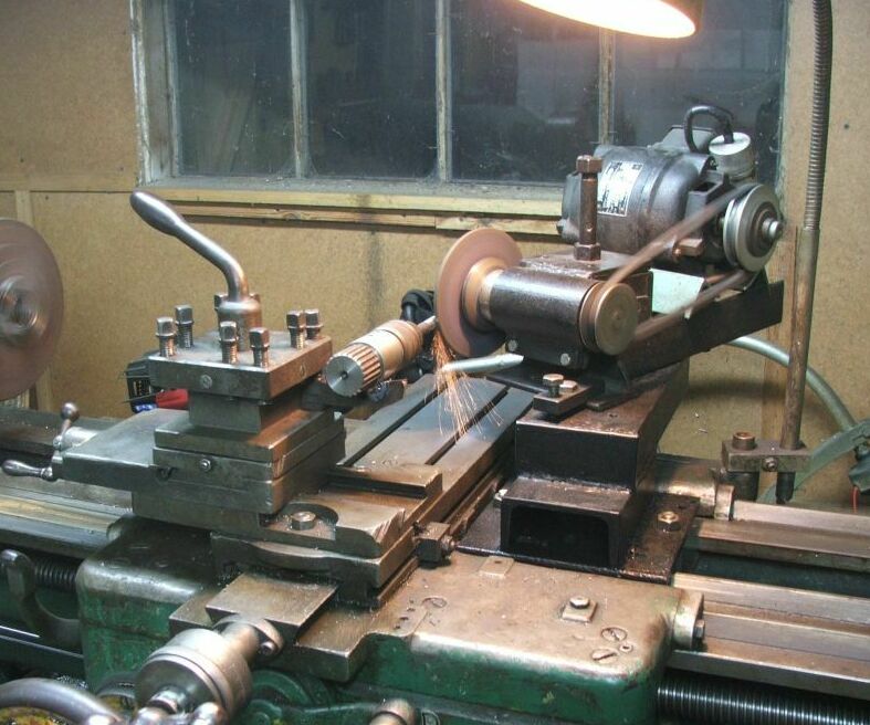

Aby nie być gołosłowny w twierdzeniu, ze pomysłowość ludzka jest niewyczerpana, mam nadzieję, że zainteresuje kolegów rewelacyjny moim zdaniem przyrząd do szlifowania miniaturowych wałków krzywkowych, rozrządu, i innych tego typu detali, który swoją prostotą koncepcji i wykonania dorównuje zbiorowemu geniuszowi inżynierskiemu wielkich biur konstrukcyjnych. Tu akurat jest to urządzenie nie zamontowane na tokarce, tylko jako przystawka do szlifiereczki narzędziowej, również amatorskiego wykonania.
Na podanej stronie są zamieszczone linki do filmów z praktycznego działania tego przyrządu pokazujące, ze nie jest to tylko idea.
http://www.homemodelenginemachinist.com ... #msg121596
Edit. Tu podobny pomysł, z tym, ze unoszony jest zespół szlifujący z zastosowaniem minitokarki

Co do tego ostatniego linku, jaki podałeś, to oczywiście rewelacja...
Muszę to jeszcze przemyśleć, ale chyba skopiuję tego wynalazka

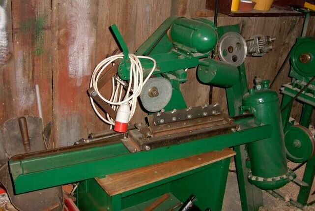

Tak. Koromysło to powstało jakieś 12 lat temu z potrzeby chwiliRomanJ4 pisze: Ten pierwszy, to do ostrzenia noży heblarki jak mniemam?
Ale nadal ciągle go użytkuje, chociaż zostało zmodyfikowane i wyglada już odrobinę inaczej

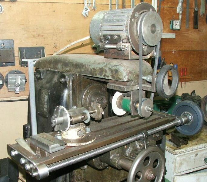

Takich prowizorycznych szlifiereczek mam jeszcze kilka... Np takie coś :
I to się w sumie sprawdza w interesującym mnie zakresie...

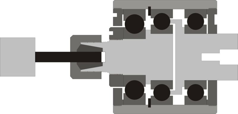

IMPULS3
O to to! Pas wielorowkowy to doskonały pomysł, nie pomyślałem o tym
Teraz kolejny problem. Jak rozwiązać wrzeciono do szlifowania otworów i wewnętrznych stożków ?
Robić multiplikator z łożysk ( przepraszam za kiepski szkic na szybko ):
Czy jakoś inaczej ? Co koledzy sugerują ?
