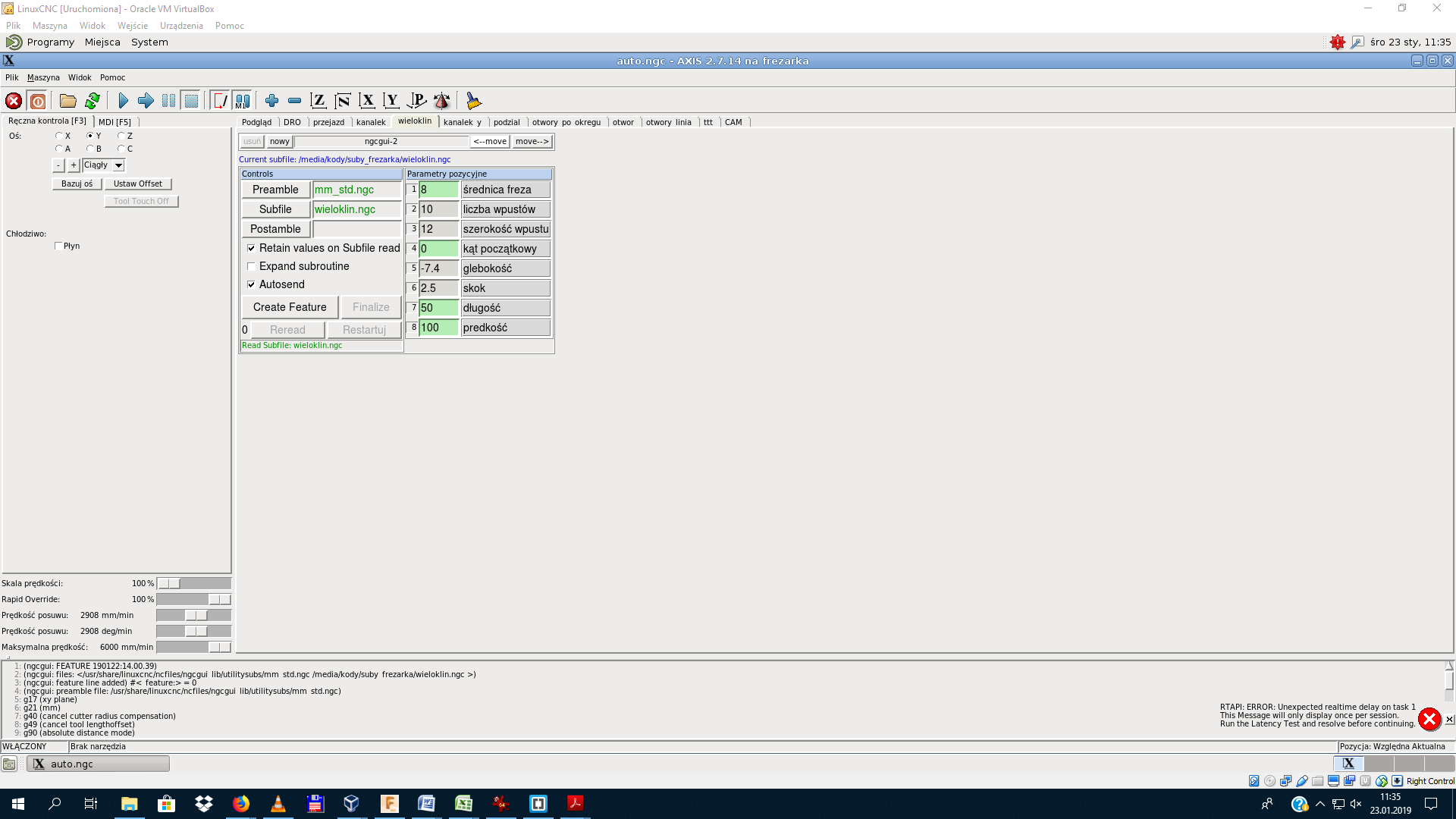

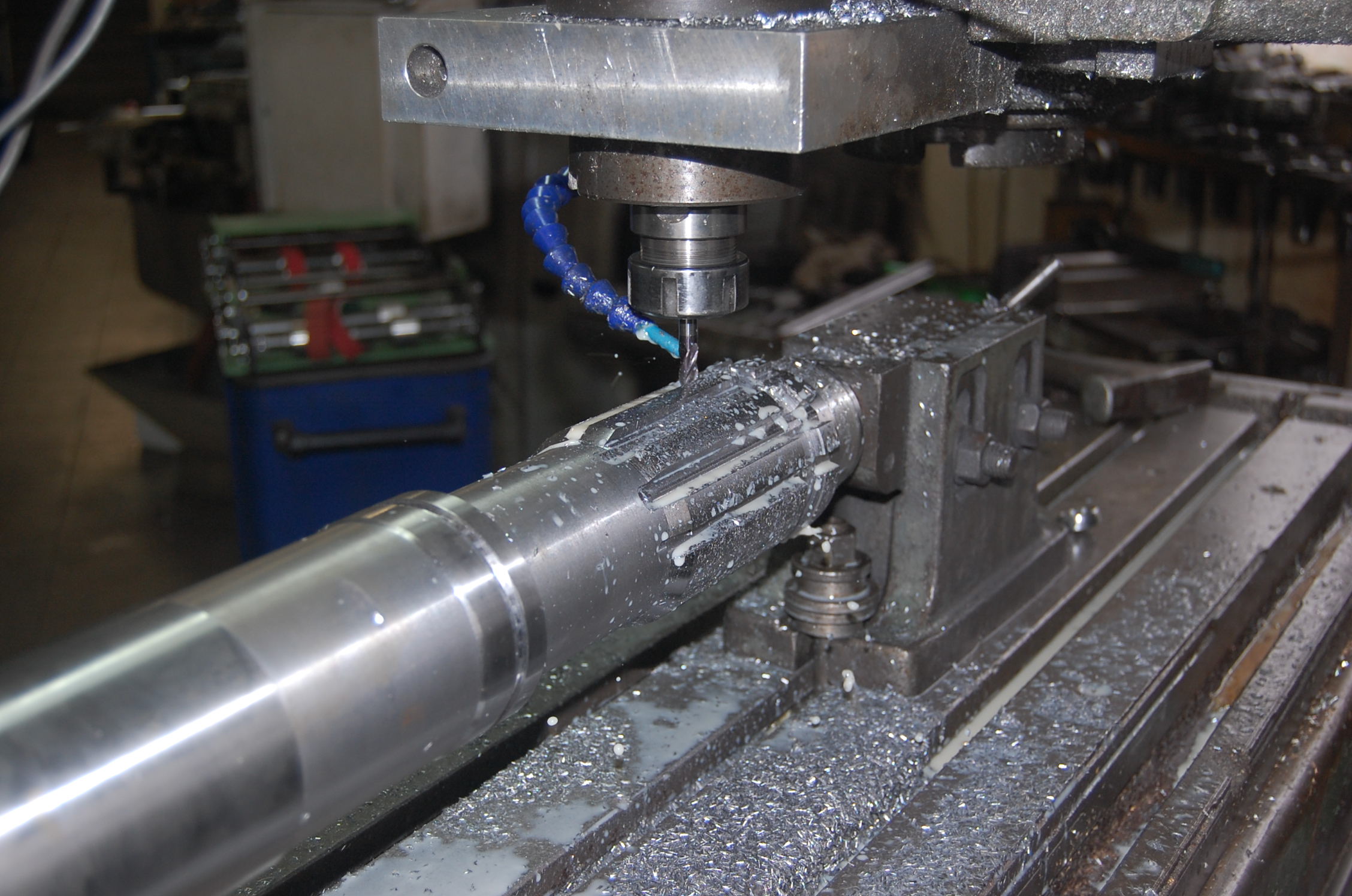

Subik na wieloklin. Kod , tabelka i akcja :)
Kod: Zaznacz cały
(   Frezowanie wieloklina        )
( Kamar                          )
( Time-stamp: <2019-01-21 07:48> )
o<wieloklin> sub
#<frez> = #1 (=8 średnica freza)
#<liczba_wpustow> = #2 (=6 liczba wpustów)
#<szerokosc> = #3 (=6 szerokość wpustu)
#<kat_poczatkowy> = #4 (=0 kąt początkowy)
#<glebokosc> = #5 (=-4 glebokość)
#<skok> = #6 (=2 skok)
#<dlugosc> = #7 (=50 długość)
#<predkosc> = #8 (=100 predkość)
#<aktualny_wpust> = 0
#<kat> = [360 / #<liczba_wpustow>]
m3 s1 m8
g0 x0 y0
g0 z2
o100 while [#<aktualny_wpust> lt #<liczba_wpustow>]
     g0 a[#<kat> * #<aktualny_wpust>]
     #<aktualny_z> = 0
     o200 while [#<aktualny_z> GT #<glebokosc>]
          #<aktualny_z> = [#<aktualny_z> - #<skok>]
          o210 if [#<aktualny_z> LT #<glebokosc>]
               #<aktualny_z> = #<glebokosc>
          o210 endif
          (jedna strona)
          g1 y[[[#<szerokosc> / 2] + [#<frez> / 2]] * -1] F300
          g1 z[#<aktualny_z> + 0.5]
          g1 z#<aktualny_z> F60
          g1 x#<dlugosc> F#<predkosc>
          g0 z2
          (druga strona)
          g1 y[[#<szerokosc> / 2] + [#<frez> / 2]] F300
          g1 x0 F#<predkosc>
          g0 z2
     o200 endwhile
     #<aktualny_wpust> = [#<aktualny_wpust> + 1]
o100 endwhile
m5
o<wieloklin> endsub

#119
Post napisał: szary11 » 23 sty 2019, 14:06
Tego to mi brakowało, dzięki.
