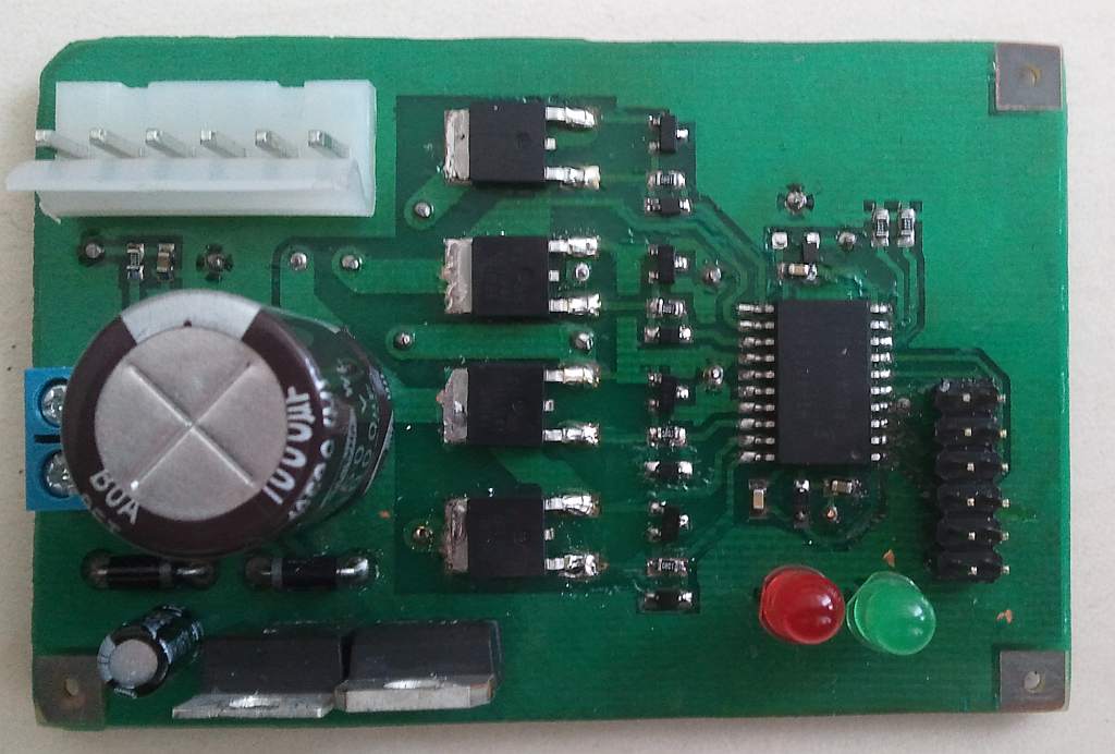

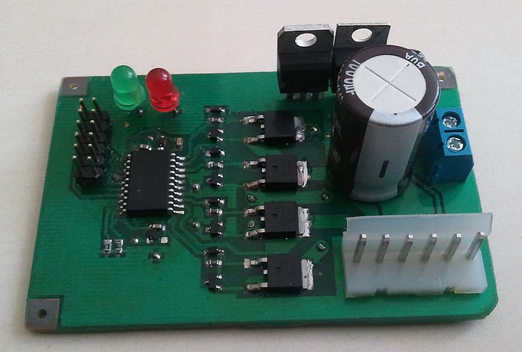

Pierwsze koty za płoty - układ działa już jako serwo - na razie zwykły PID
Mam wrażenię, że czasem się ciut gubi, ale na razie daję mu max. przyśpieszenia, jakie ten silnik da radę pociągnąć - nie wiem, czy coś się mechanicznie nie przesuwa (enkoder na wale na przykład...) - bo silnik osiąga jakieś 1500rpm w 0.1s. Chyba otworzę enkoder i będę śledził jego położenie (dorysuje mu jakąś kreskę świadczącą o pozycji "0").
[ Dodano: 2012-11-12, 11:43 ]
Zdjęcia gotowej sekcji mocy:
[ Dodano: 2012-11-12, 12:58 ]
Ogólnie, brawa dla firmy Intersil - HIP4081A sprawuje się znakomicie - układ zimny, tranzystory zimne, nawet przy sterowaniu z wypełnieniem <1% przy 30kHz. Swoją drogą, w następnej wersji software'u raczej zrobię sterowanie z pomijaniem cykli poniżej 1µs wypełnienia.
