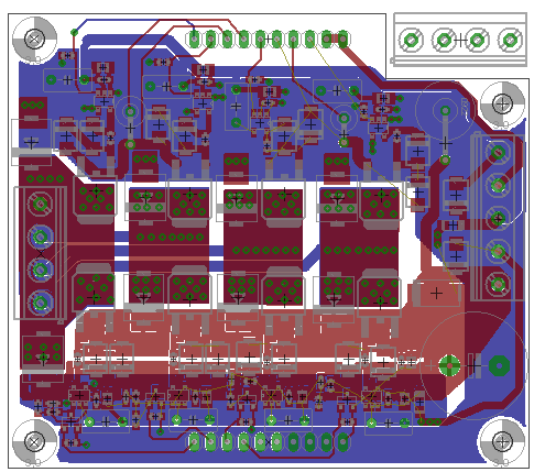

Eeee... jeżeli 2 warstwy nie starczają, to znaczy, że za mało przelotek jest ;)
Niby można, ale tu prądy szaleją :-(
Jeszcze nie skończona :

Post napisał: ursus_arctos » 09 lis 2012, 16:35
Hmm... ile mają ścieżki do wyjścia? u mnie szerokość jest 100 mils - tu na oko ciut mniej... Jakie prądy mają być w tym sterowniku?

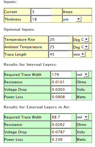

Post napisał: jarekk » 09 lis 2012, 16:48
ursus_arctos pisze:u mnie szerokość jest 100 mils -
66 milsów - na 3A RMS powinno wystarczyć (wiem po doświadczeniach na innych projektach). Najbardziej trzeba uważać na przejściówki, te wypadają pierwsze.

Post napisał: ursus_arctos » 10 lis 2012, 00:06
Dzięki za info z dropoutem 7812 - podniosę sobie przetworniczkę do 15V, to żaden problem (zresztą, będzie potencjometr raczej).
Tymczasem mam pierwsze testy za sobą: sekcja mocy działa, hamowanie przez zwarcie silnika działa (miota nim jak szatan ;)) Jutro będę się bawił PWMem (muszę opanować timery na STM32F4) i spróbuję podpiąć enkoder (odczyt 3 enkoderów na przerwaniach już mam).
66 mils na 3A - będzie gorąco na płytce 18µm. Chyba, że bez soldermaski.

Post napisał: jarekk » 10 lis 2012, 00:24
jarekk pisze:66 mils na 3A - będzie gorąco na płytce 18µm. Chyba, że bez soldermaski.
Potestuję. Na tej płytce jest dużo elementów opcjonalnych, ale muszę pobadać wszystko na żywym organiźmie ( czy np. kondensatory foliowe mogę wyrzucić na rzecz ceramicznych). W zasadzie to mogę ją trochę powiększyć :-)

Post napisał: jarekk » 10 lis 2012, 09:23
ursus_arctos pisze: serwo na postoju nie bierze nic
Przy krokowcach wtedy jest redukacj prądu w postoju.
Ale zobaczymy - jeżeli grzanie się PCB będzie jedeynym problemem to się będę cieszył :-)
http://circuitcalculator.com/wordpress/ ... alculator/
Wyszło mi około 20..25deg wzrostu temperatury
