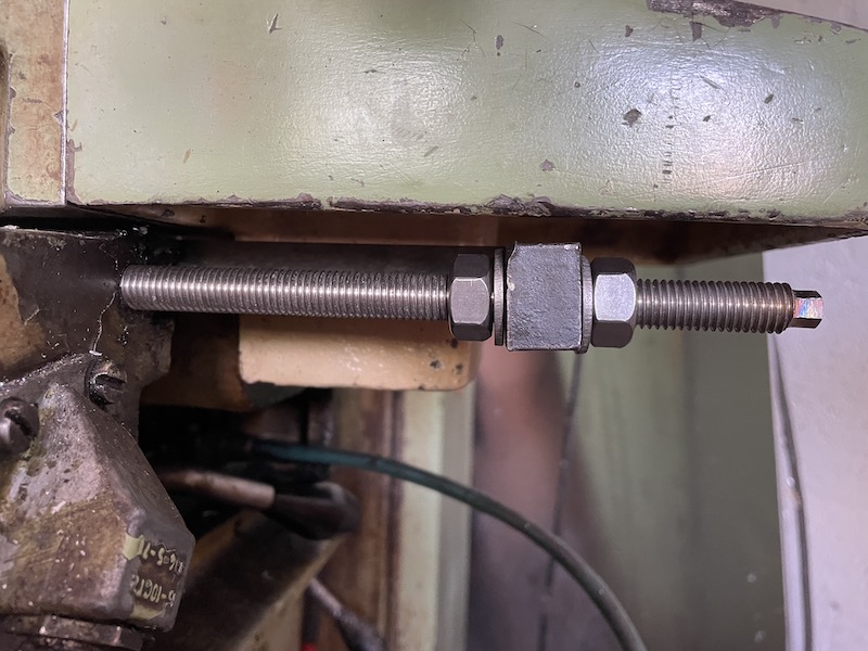

Miałem tam wkręconą taką dość wygiętą śrubę, zamiast niej dorobiłem sobie szpilkę - tak jakoś bardziej to do mnie przemawia.

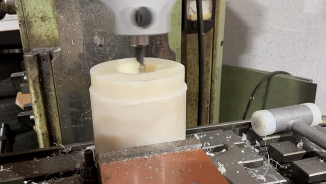

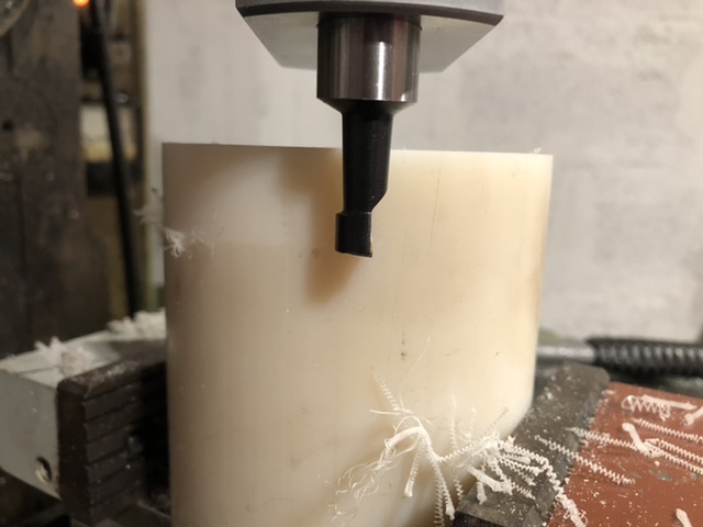

Potrzebowałem sobie wytoczyć dwie tulejki, tak więc w łapę nowy sprzęt i do dzieła:
https://bearsgarage.pl/ftp/videos/IMG_7766.mp4
https://bearsgarage.pl/ftp/videos/IMG_7768.mp4
Całkiem nieźle - jakieś 2-3 setki

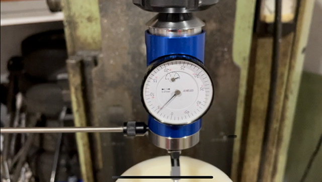

A taraz chochliki:
Wytaczadło twierdzi, że to jednak nie jest centralnie :-/
Próbowałem dwa razy i nie wiem o co chodzi:
https://bearsgarage.pl/ftp/videos/IMG_7767.mp4
Dla pewności jeszcze sprawdziłem sobie bicie na wrzecionie jeszcze raz (po fakcie).
https://bearsgarage.pl/ftp/videos/IMG_7777.mp4
Macie pomysł?

Bicie nie ma nic do tego. Może tam jest jakaś kalibracja tego dynksa? Sprobbuj ustawić centrycznosc najpierw czujnikiem dźwigniowym, a potem sprawdzić tym chińskim cynkwaisem, albo na odwrót.
Dodane 3 minuty 17 sekundy:
To wygląda tak, jakby ta tarcza przesuwająca czujnik w środku teco centrownika była pochyła, albo skrzywiona...

A wytaczasz pinolą, czy jedziesz stołem w górę?
Dodane 4 minuty 59 sekundy:
jeśli pinolą, to może po prostu jest nie prostopadła do stołu. Mierzysz na jednej wysokości jest w jednym miejscu, wytaczasz na innej i jest w innym miejscu.

Zamocuj ten wałek jeszcze raz. Załóż ten chiński zegar i ustaw wałek w osi wrzeciona tak jak na pierwszym filmie. Potem zdejmij chiński zegar i załóż ten zestaw, którym mierzyłeś bicie wrzeciona, tylko zamocuj go odwrotnie niż na filmie - statyw do wrzeciona a zegar na wałek, który jest w imadle. Czujnik zegarowy na wałek i zmierz czy pokazuje to samo.
Bardziej niż to, że pinolą nie jest prostopadła do stołu stawiał bym na to, że ten chiński zegar jest niedokładnie wykonany.

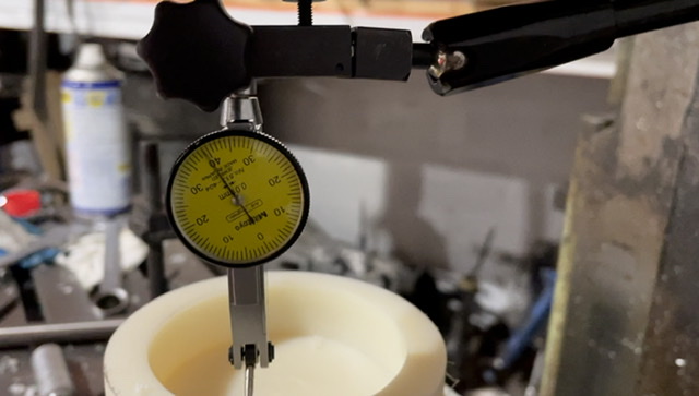

No to zrobiłem tak, zamontowałem detal na nowo, wycentrowałem go z użyciem centrownika z Chin, teoretycznie 2 setki:
https://bearsgarage.pl/ftp/videos/IMG_7781.mp4
Później założyłem Mitutoyo - dycha... czyli 5x więcej.
https://bearsgarage.pl/ftp/videos/IMG_7782.mp4
No to mówię, może coś szturchnąłem nogą, więc jeszcze raz Chińczyka założyłem:
https://bearsgarage.pl/ftp/videos/IMG_7783.mp4
Hmmm... Ten Mitutoyo taki bardziej "skoczny" ogólnie, ale to i tak nie jest takie przesunięcie jak mi wytaczadło zjadło.
Późnej stwierdziłem, że zrobię odwrotnie - ustawiłem na Mitutoyo (jakieś 7 setek odchyłki max):
https://bearsgarage.pl/ftp/videos/IMG_7785.mp4
I sprawdziłem na Chińczyku:
https://bearsgarage.pl/ftp/videos/IMG_7786.mp4
Co myślicie?
EDIT: PS. Jechałem stołem do góry jak wytaczałem.

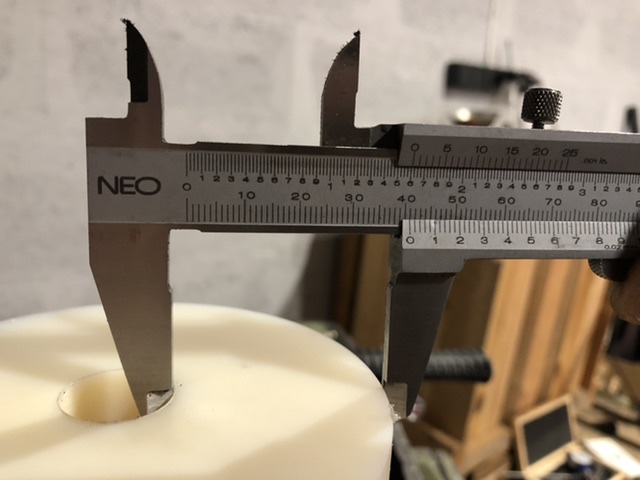

No wiec chyba jednak chinski centrownik nawala…

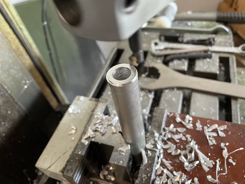

Wycentrowałem nim wałek fi 100.
Wyfrezowałem fi20.
Zmierzyłem suwmiarką, poprawiłem Mitutoyo…
Spróbuję wytaczadła i jakiś filmik / zdjęcia później.
EDIT: no dalej coś nie tak, ustawione na Mitutoyo i…

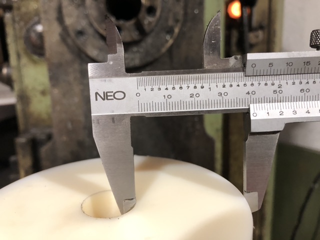

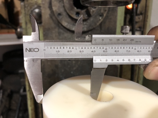

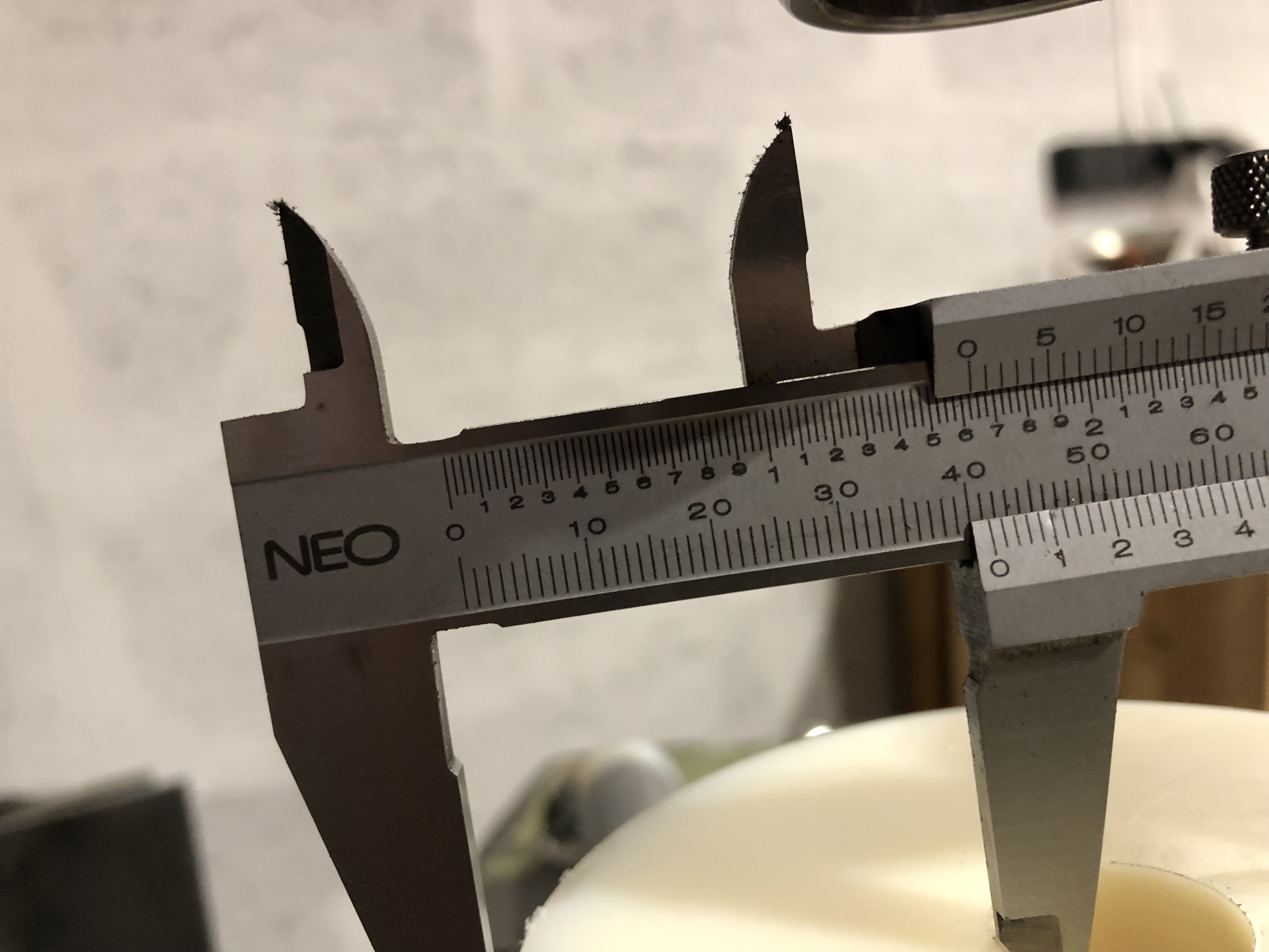

Wytoczyłem sobie po zewnątrz i po wewnątrz nieco (akurat mi taka tulejka była potrzebna).
No i pomierzyłem po wytaczaniu.
Chinol pokazywał 5 setek.
A Japoniec 4 dychy.
To ja już całkowicie zgłupiałem :-/
A Japoniec 4 dychy.
