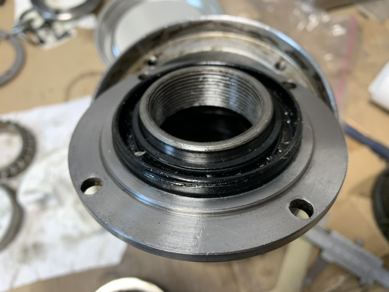

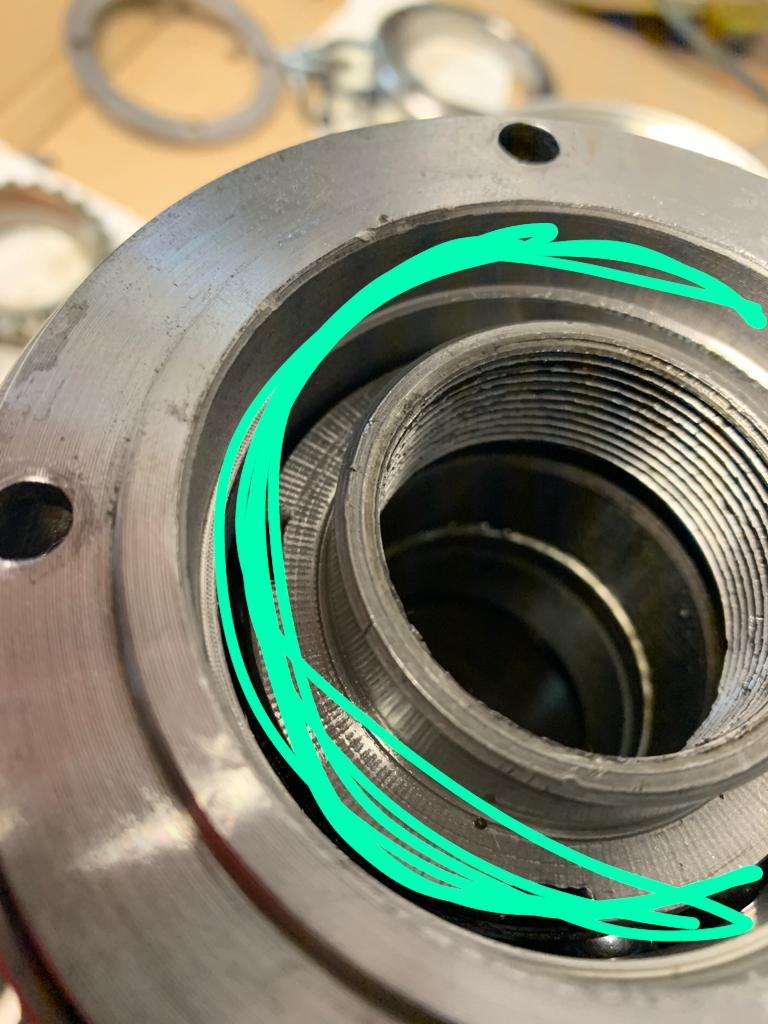

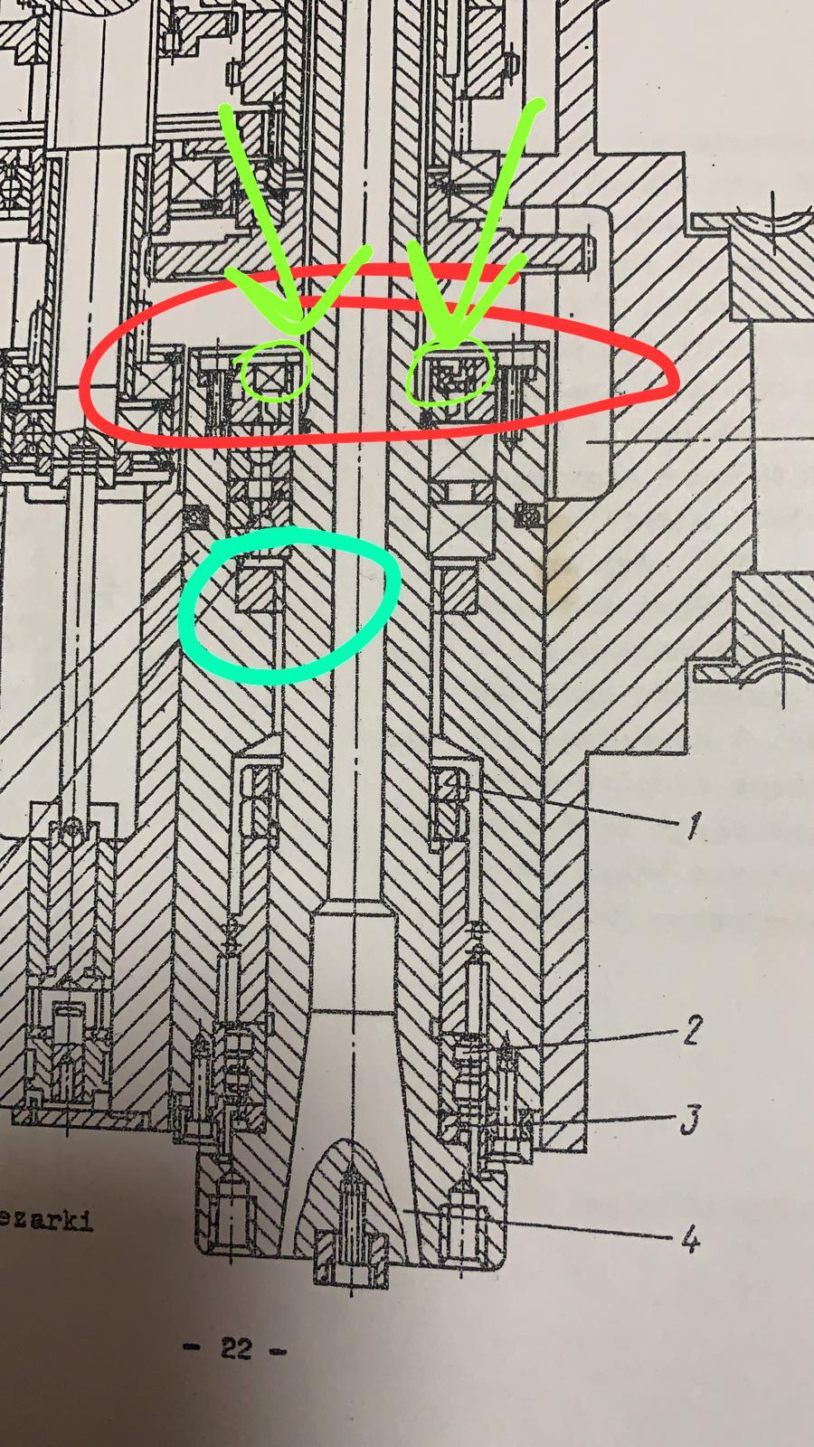

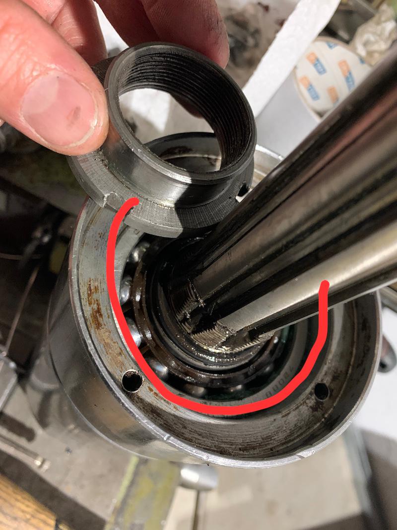

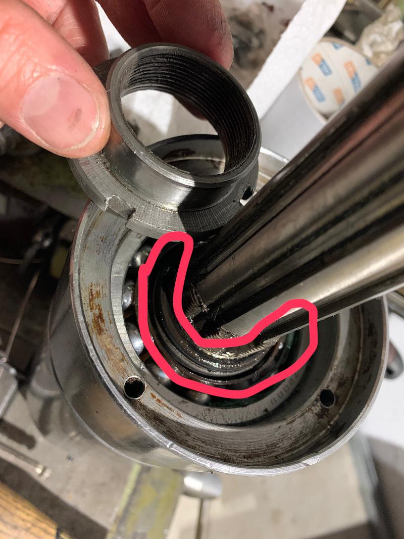

No dobra, części przyjechały, to wziąłem się za zdejmowanie łożysk i zakładanie nowych. O zgrozo nawet jakoś to sprawnie poszło :D
Tyle, że zacząłem się zastanawiać, czy w tym miejscu wskazanym zielonymi strzałkami nie powinien też być simmering? Oczywiście nie było go tam jak rozbierałem... Obrazek
Zacząłem się nad tym zastanawiać, bo pod nakrętką na górze wrzeciona jest oring:
A pierścień dociskający górne łożyska wrzeciona też ma oring o mniej więcej tu:
Tak więc jaki sens miałoby uszczelniać oringami w tych dwóch miejscach jeśli tutaj nic nie byłoby uszczelnione?
Dolne łożysko jest smarowane smarem. Wtedy jeśli dam ten simmering w to miejsce, to górne łożyska też by były (tylko) smarem?
Co myślicie?
Dodane 22 minuty 41 sekundy:
W sumie wymiar też taki ładny 65x45x10 idealnie siada... (to ten stary simmering co był w złym miejscu na przymiar). Obrazek

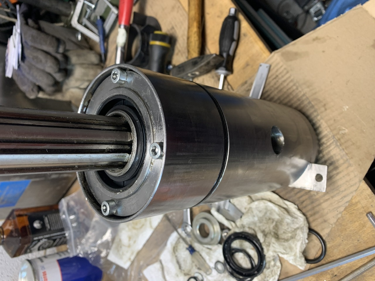

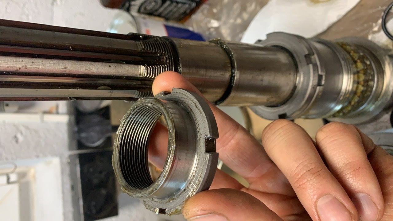

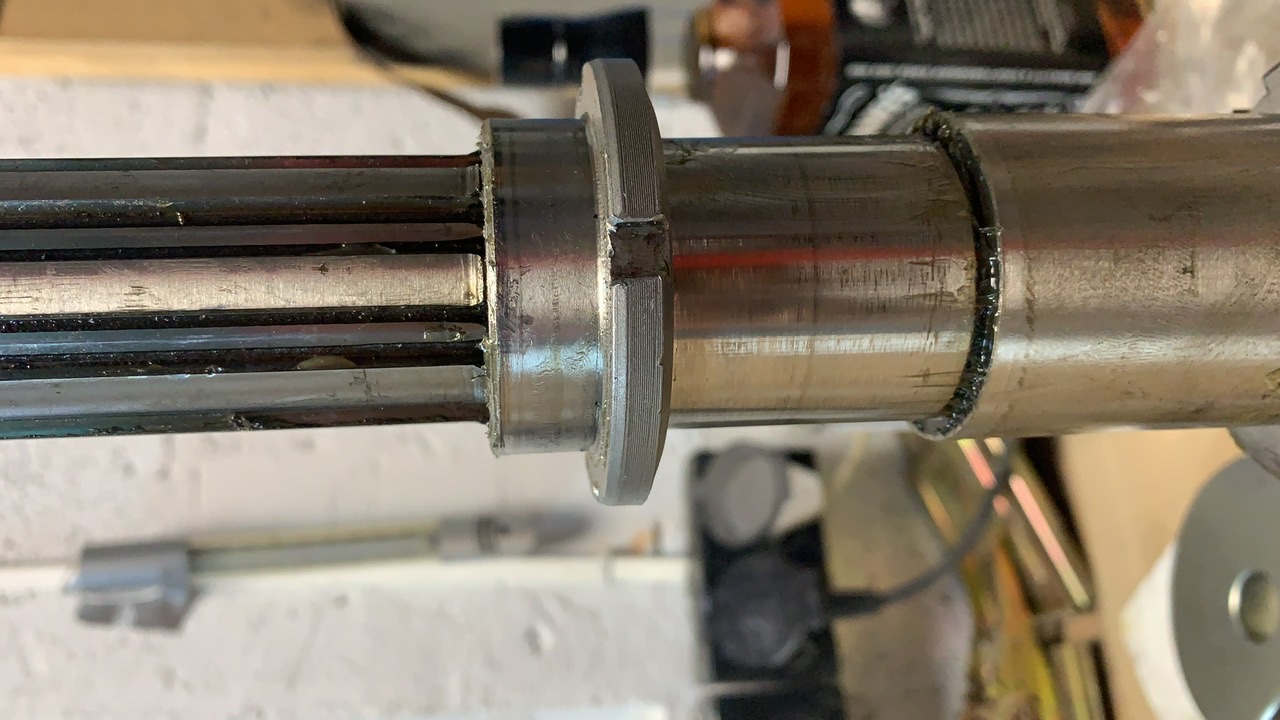

Post napisał: the.bear » 19 mar 2021, 23:40
No dobra powalczylem trochę. Dziś chyba ze 3x wyciskałem i wciskałem wrzeciono w łożyska :-/
Złożyłem i po skręceniu wszystkiego miałem luz góra-dół na wrzecionie tak 0.5-1mm.
Wszystko przez łożyska skośne na górze i podkładki między nimi. Z petroholikiem ustaliliśmy, że podkładki były prawdopodobnie szlifowane pod luz łożysk „fabrycznych”. Wedle mojej suwmiarki jedna miała 4.90mm druga 4.88mm.
Skończyło się na wywaleniu podkładki pomiędzy bieżnie zewnętrzne i zostawieniu pomiędzy wewnętrznymi.
Górna nakrętka na wrzecionie nie ma możliwości zakontrowania drugą, więc bieżnie wewnętrzne są ściska na maxa przez tę podkładkę i „zakontrowane” tą jedną nakrętką.
Pomiędzy bieżniami zewnętrznymi jest za to szczelina. Od góry jest talerzyk na 4 śruby, który ściska zewnętrzne bieżnie ze sobą, kasując w ten sposób luz.
No i teraz pytanie - jak mocno talerzyk tymi 4 śrubami dokręcić???

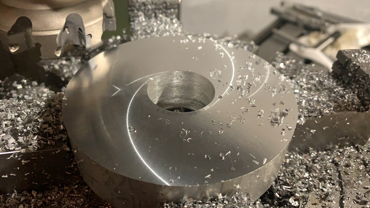

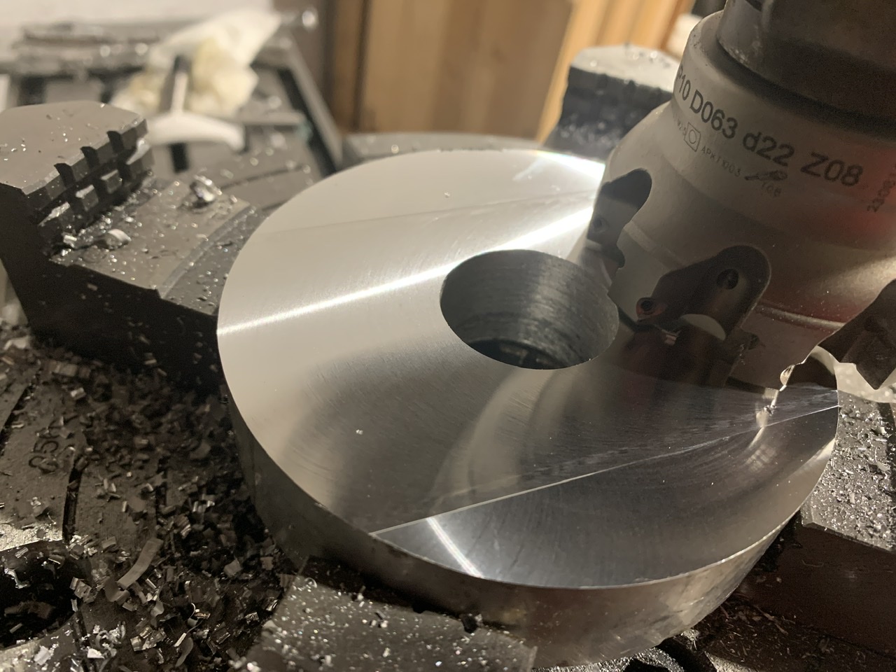

Post napisał: the.bear » 21 mar 2021, 10:00
Z wyczuciem to można mówić o teściowej :D

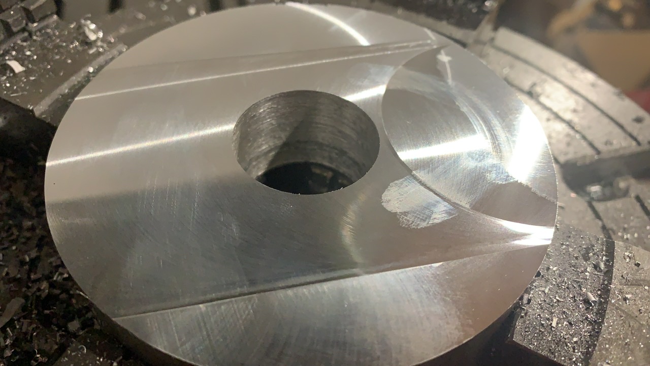

No to powoli wracam na prostą. Jakieś próby porobiłem z głowicą na ALU. Jak dla mnie bomba :-)

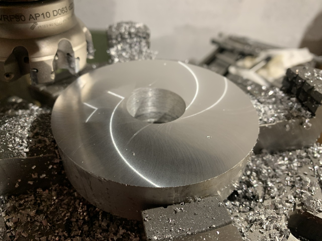

Później jeszcze próba z jedną płytką:
A na koniec jeszcze zamiast kręcić podzielnicą, przejechałem stołem w Y.
Pięknie widać, że pochylenie głowicy mam do korekty. Ewidentnie głowica od strony operatora jest odrobinę wyżej.
Liczę na to, że na tym moje przygody z głowicą pionową się skończyły. Chodzi ładnie, o dziwo całkiem niegłośno. Wymienione łożyska, simmeringi, oringi, przesmarowana jak należy.
Przy okazji poprawiłem mechanizm wysuwania pinoli - śruba od ogranicznika była lekko krzywa i ciężko było bez kombinerek przestawiać, a w samym mechanizmie wysuwu pinoli zębatka była nie do końca wciśnięta na wałek (śrubka nie dokręcona) i przy kręceniu raz że ciężko, a dwa, że było czuć jak zęby „załapują”.

Post napisał: Steryd » 21 mar 2021, 10:53
Sprawdź najpierw, czy stół Ci nie ,,opada". Jak nie jest równoległy do posuwu w Y to tu poprawisz, a po Xie będą cuda. Dlatego m. In. głównie się frezuje po Xie.

Post napisał: the.bear » 21 mar 2021, 11:00
Steryd pisze:
21 mar 2021, 10:53
No tak, ale tutaj głowica w 2 osiach obracana, to teoretycznie powinno dać się ustawić ją względem zarówno X jak i Y.
W sumie raz już się tego zadania podejmowałem na początku, widać coś poszło nie tak :D
Ogólnie dokręcenie śrub zaciskowych i tych formatek po bokach trochę zawsze przestawiało nastawy, więc głupiego robota - poustawiać, docisnąć, odkręcić, skorygować... i tak w kółko. Oczywiście śruby zaciskowe od X psuły Y, czy tam odwrotnie...

Post napisał: Steryd » 21 mar 2021, 11:27
No tak, ale musisz się układać do kinematyki, a nie do stołu. Jak ułożysz głowicę względem stołu, który nie jest równoległy do posuwu, to potem przy frezowaniu prostopadle przy każdym przesunięciu będziesz miał ząbek.

Post napisał: the.bear » 21 mar 2021, 14:24
Czyli, że nie mam ustawiać zegarem "po stole", tylko patrzeć jak detal się obrabia i korektę względem tego jak się obrobił nanosić? Jak stołem jechałem w X i Y na wszystkie strony, to zegar zamocowany we wrzecionie pokazywał znośnie odchyłki (już nie pamiętam dokładnie, ale tragedii nie było).
