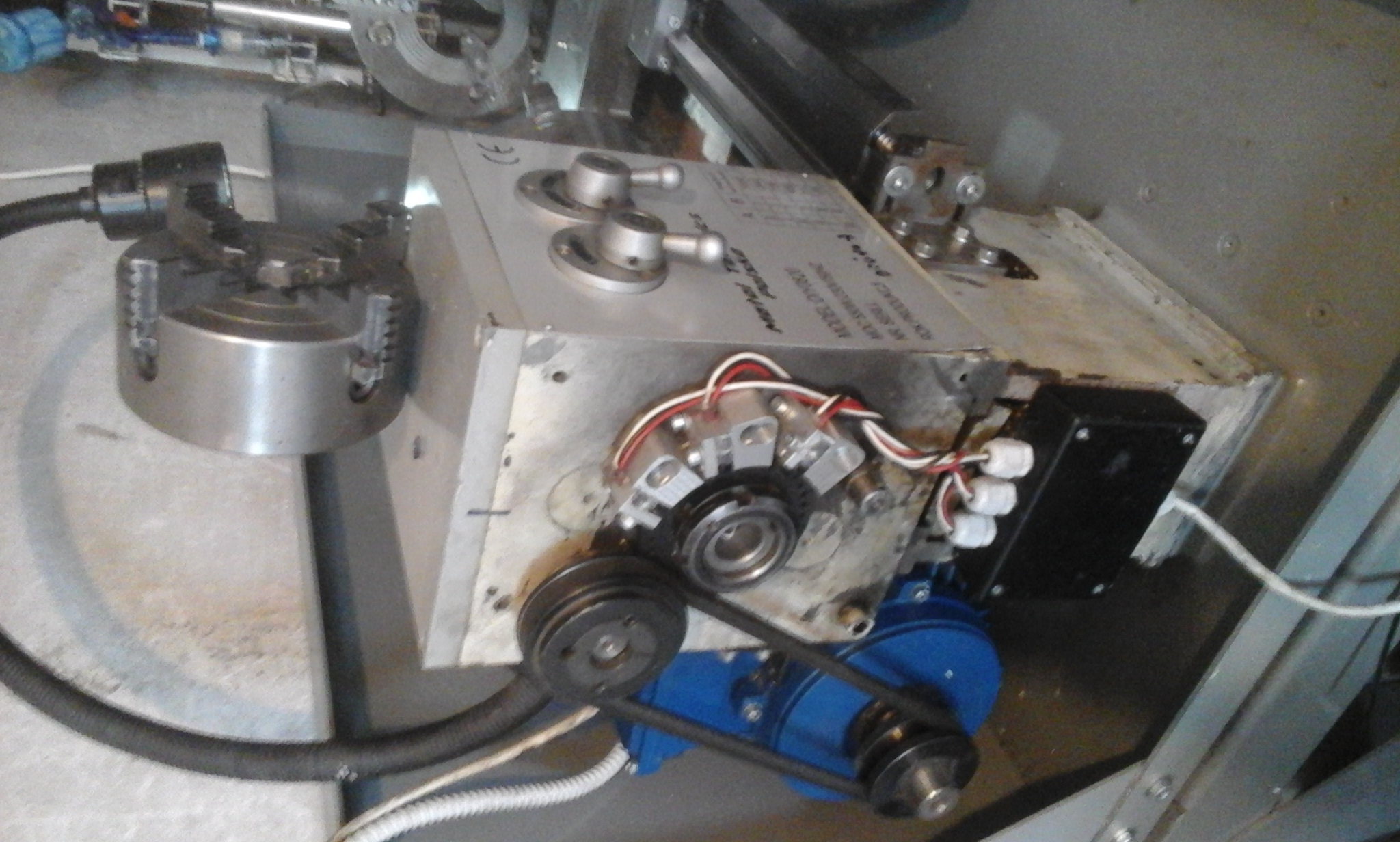

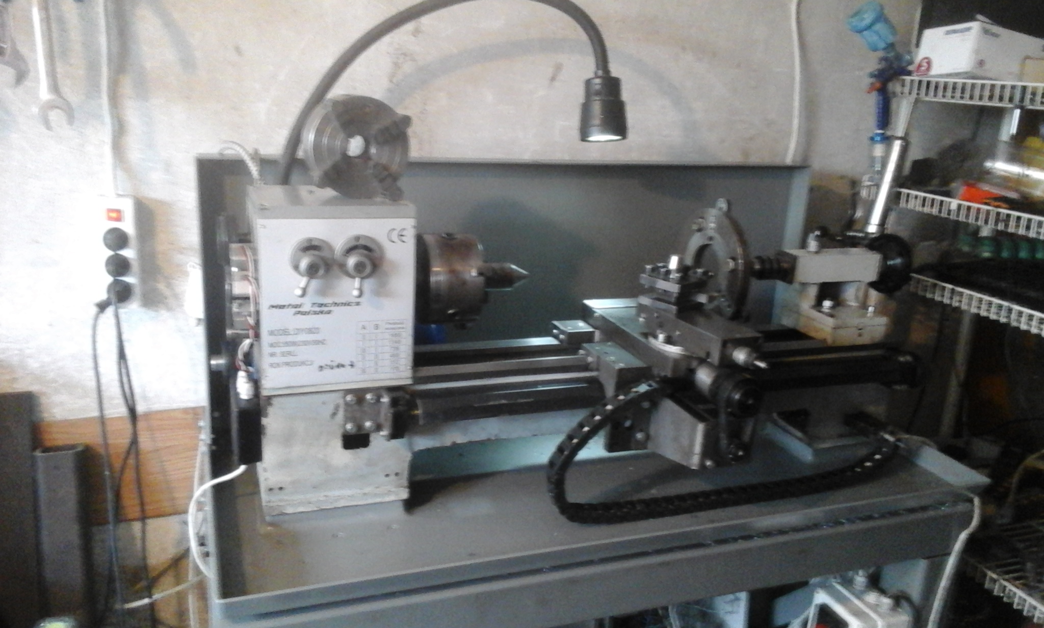

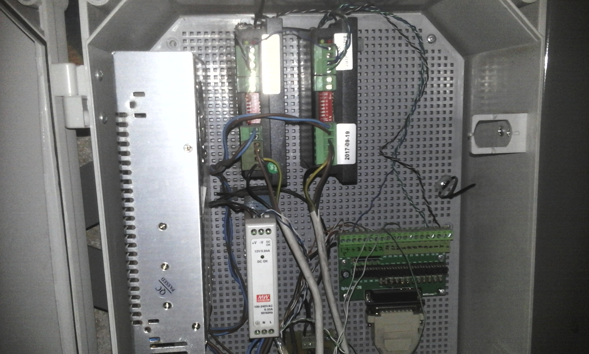

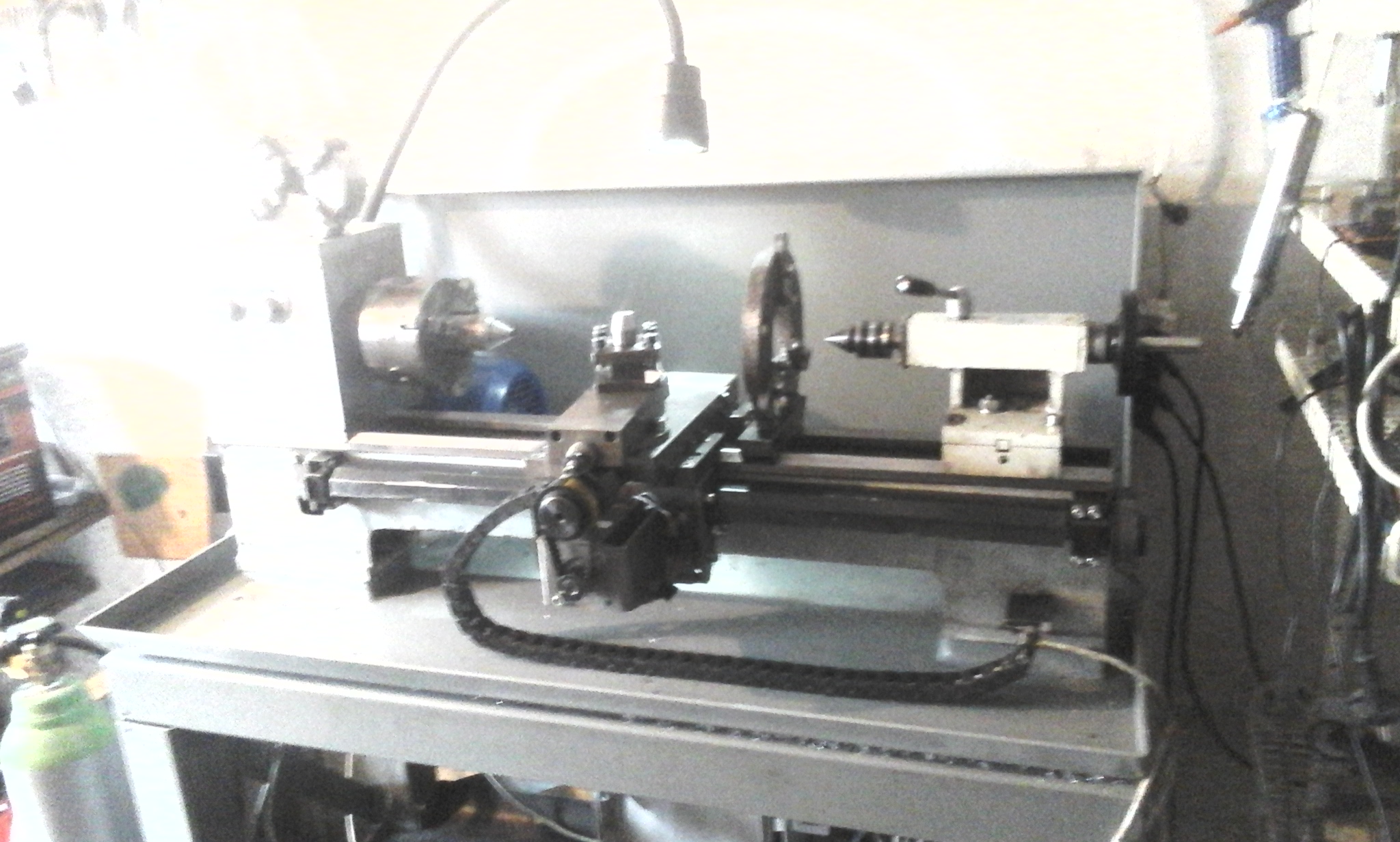

Na sprzedaz tokarka techmig ld550 przerobiona na cnc
Os Z sruba kulowa 1605
Os X sruba kulowa 1204
Sterowanie: plyta optobob, krokowce 4.2nm i sterowniki m545, modul enkodera, plytka pwm kupione od Marka z forum.

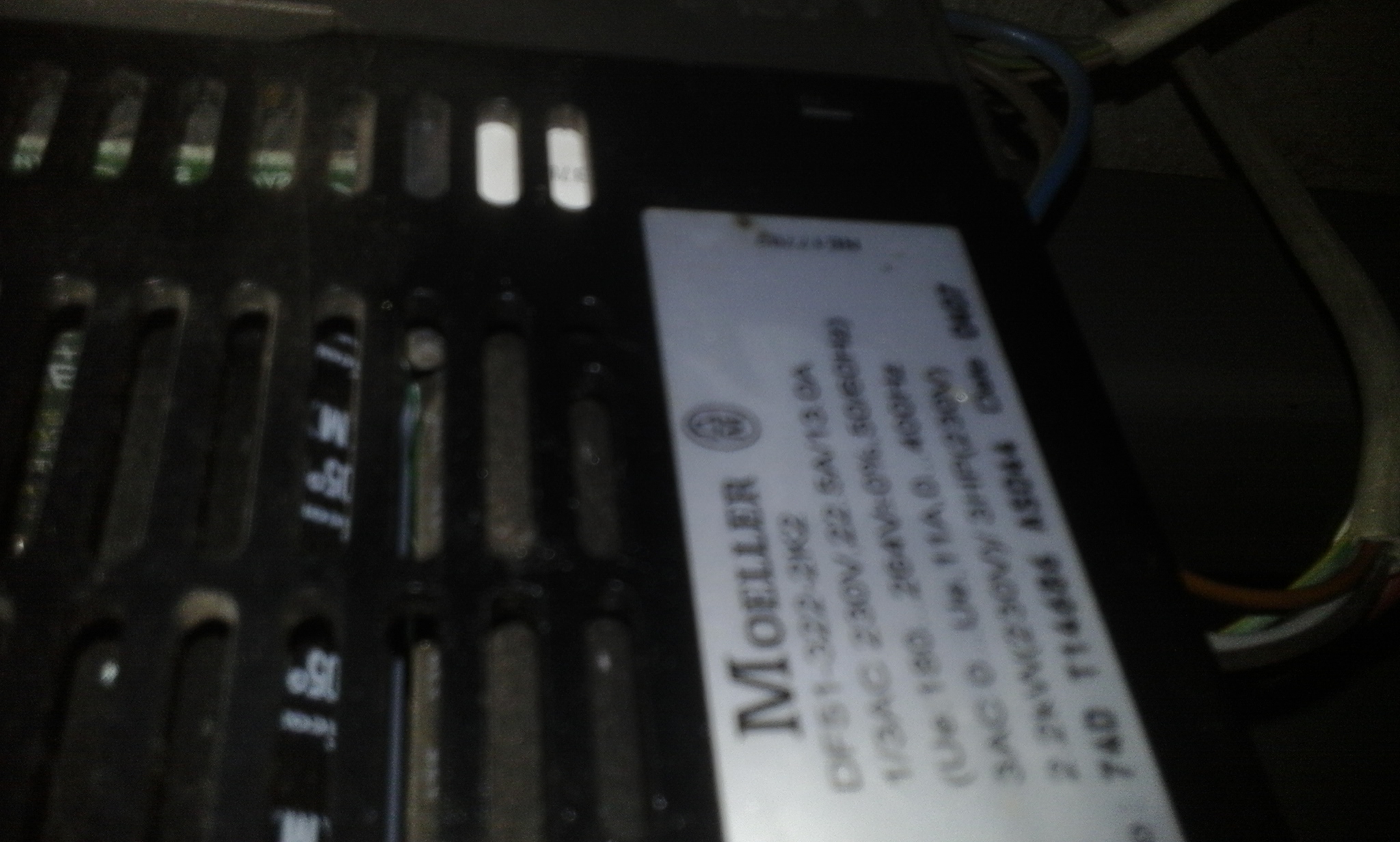

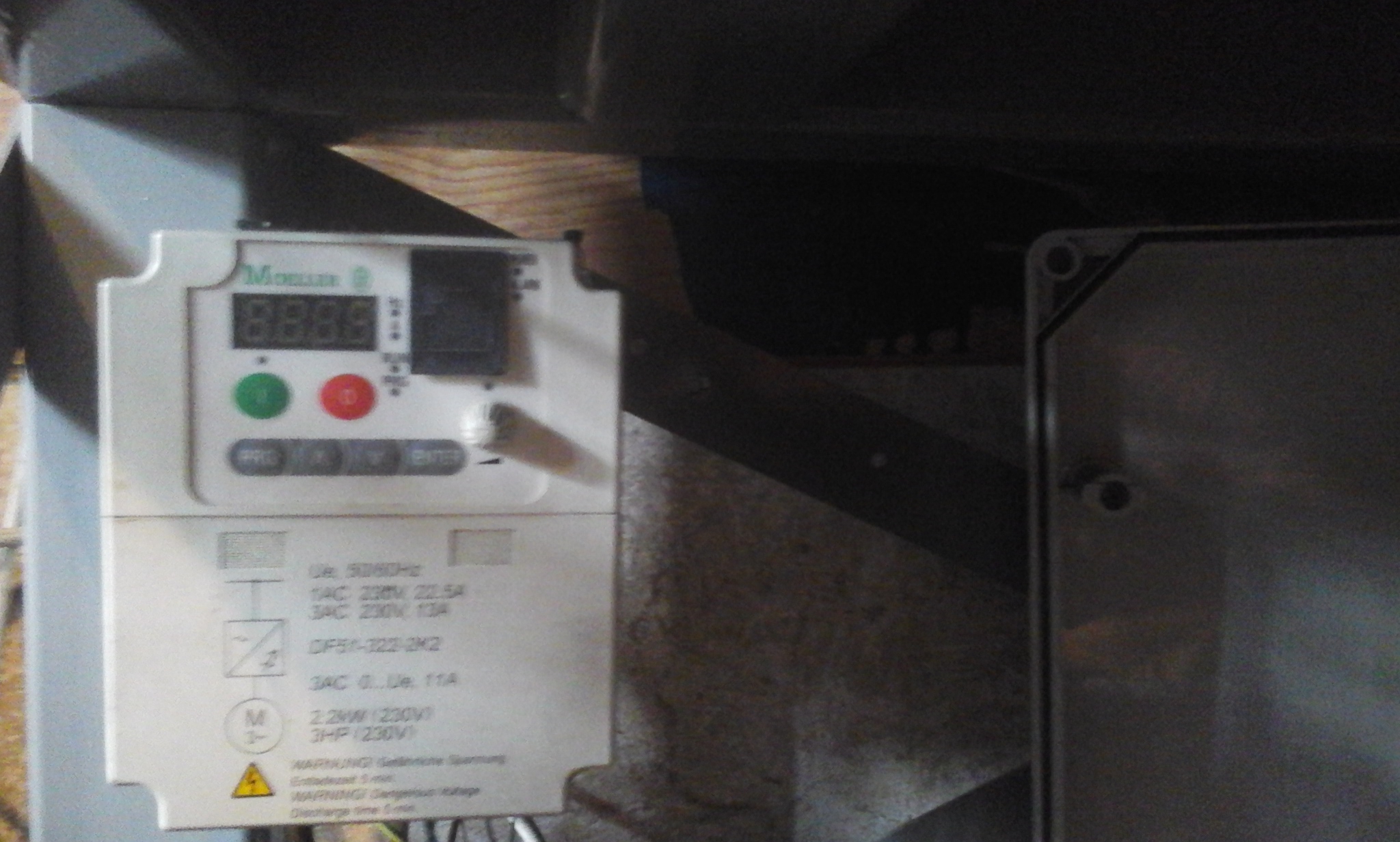

Falownik wektorowy Moeller 2,2kw plus filtr sieciowy

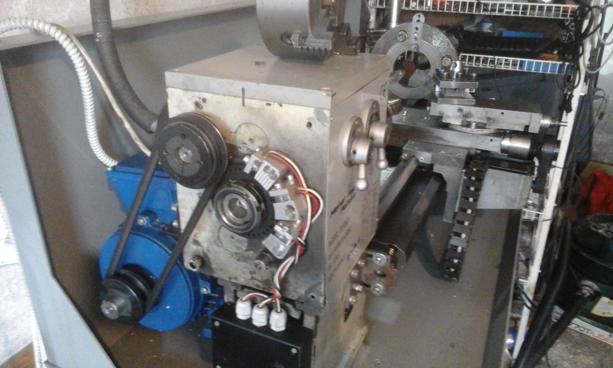

Silnik 2,2kw 1400obr
Enkoder 152ppr pieknie gwintuje np M40x1.5 przy 600obr

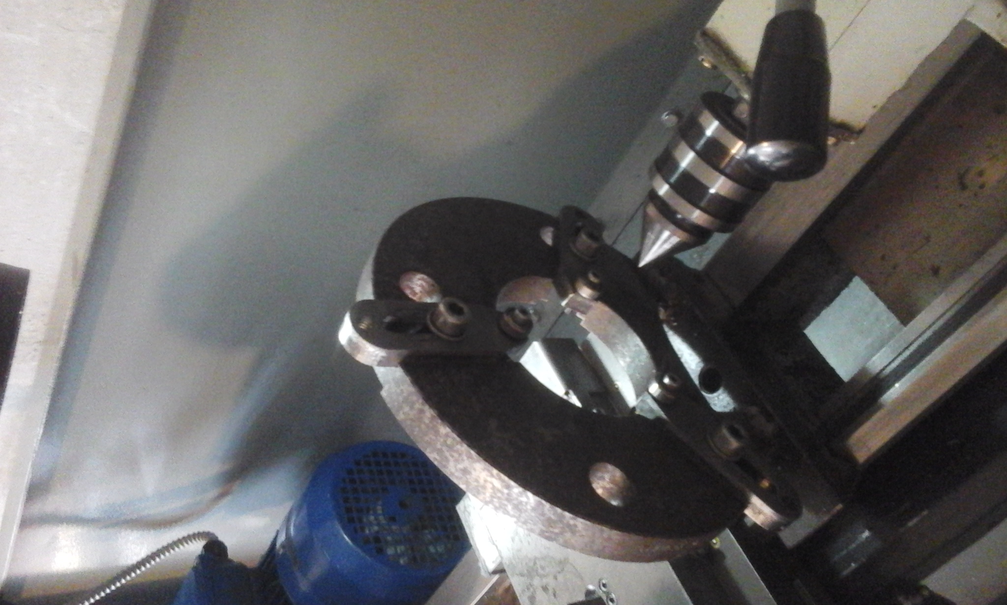

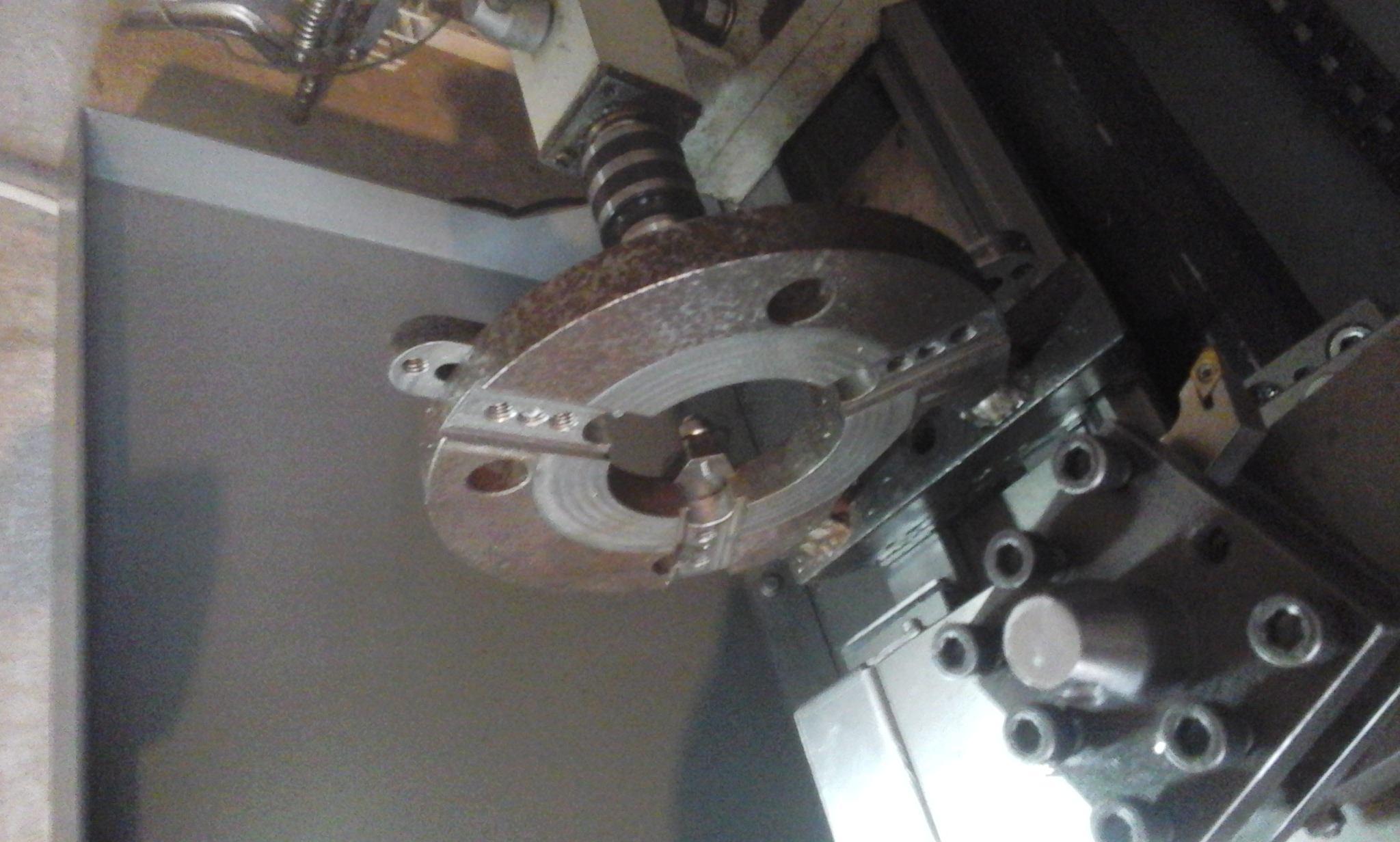

Dodatkowy uchwyt niezalezny 4 szczekowy 125mm.
Podtrzymka stala bardzo masywna.
Sterowanie Linuxcnc
Podstawa to pospawane profile 80x80x4 (nogi sa odkrecane do transportu)
Plyta 12mm
Kuweta 4mm ktora ma wspawane formatki o grubosci 25mm wszystko jest skrobane i dopasowane do nog zeliwnych tokarki.
Scianka tylnia blacha 4mm.
Farba podklad epoxy i poliuretan.
Tokarka ma wyprowadzona geometrie nie ruszalem tylko konika.
Dorzuce jeszcze jakies noze, kly obrotowe itp.

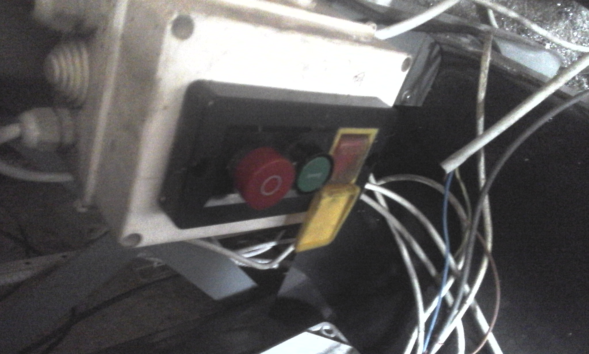

Jak widac na zdjeciach jest jescze kilka rzeczy do zrobienia z kablami, przewody do szafki sterowniczej ida narazie bezposrednio. Trzeba nawiercic otwory pod dlawice i poprzekladac kable (jak zwykle brakuje czasu) Sprzedaje poniewaz kupilem wieksza tokarke (paulimot p4000).
Tokarka stoi we Wroclawiu, mozna ja przewiesc spokojnie autem osobowym.
Puzniej wrzuce filmiki z toczenia i gwintowania.
Kontakt Pw

Możesz podrzucić jakiś film z obróbki? Jakie to ma parametry toczenia po przeróbce? Długość średnica nad łożem i suportem?
artur_1617
Posty w temacie: 9
Posty: 62
Rejestracja: 29 lip 2010, 21:45
Lokalizacja: Wroclaw
Re: Sprzedam tokarke cnc
Post napisał: artur_1617 » 25 kwie 2021, 15:51
Generalnie to długość i średnice nad łożem i suportem zostały standardowe (chociaż kilka razy miałem chęć podnieść wrzeciennik) Średnica nad łożem 220mm, nad suportem około 130mm w klach 520mm.
Maksymalne posówy na tych krokowcach ustawione na 900mm/min bez gubienie kroków.
Ostatnio toczyłem wałki fi45 40hm+qt L350mm paramertami Ap0.5 F200 S900 i szło bardzo ładnie.
W uchwyt czteroszczekowy niezależny zdarzyło mi się mocować krążki stalowe fi150 L80 i toczyć.
