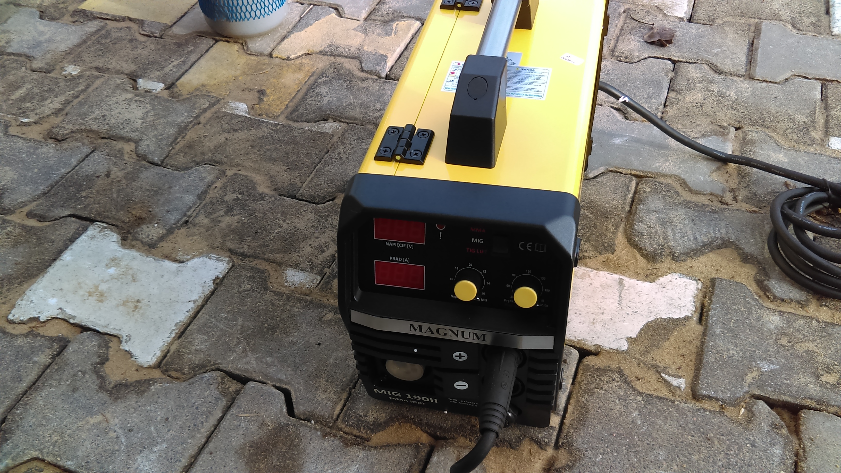

I spawarka dojechała.
Pierwsze wrażenia - naprawdę pozytywnie.
Obudowa nie jest to blaszka po piwie tylko porządny kawałek solidnej konstrukcji.
Zrobiło to na mnie duże pozytywne wrażenie.
Pytanie do doświadczonych spawaczy.
Jak ustawić docisk rolki prowadzącej drut oraz jaką ilość dostarczanego gazu osłonowego?
Drut 0.8 mm.

Gaz 8-10l/min, zależy co, gdzie i jakim prądem spawasz
Drut - na tyle mocno aby pewnie podawało, a na tyle lekko żeby nie deformowało drutu ;-)

Drut do stali najlepiej ustawić na zasadzie odpychania palnika. Dostawiasz palnik do metalu i włączasz posuw. Dociskasz drut w podajniku do momentu w którym przestanie się ślizgać i zacznie odpychać Ci palnik.

A więc żeby nie było, spawarka z 3 trybami, niestety jednofazowa:
I teraz pytanie bo nie miałem czasu jej wypróbować poza 1 kontrolnym spawem. Z tego co widzę z opisu na drucie jest napisane DC+ i wygląda jakby był z miedzi.
Czy to jest drut samoosłonowy?

DC+ - plus na drucie - czyli standard taki jak dla drutu stalowego litego.
Miedź - podrap to zobaczysz. Moje wszystkie druty miały pokrycie miedzią. Może lepszy kontakt z końcówką.
Czy drut samoosłonowy ? Pytanie jaki kupiłeś. Wbij całą nazwę w gugla i będzie odpowiedź.
Druty samoosłonowe do stali w większości przypadków wymagają zmiany polaryzacji - plus na klemę. Polarysacja powinna być podana przez producenta drutu.

Kupiłem cały zestaw razem z drutem, więc raczej zwykły najtańszy dodali. Tylko tak doczytałem w instrukcji że spawanie plusem (na drucie?) stosuje się przy drutach samoosłonowych. I się zastanawiam co jest grane.
Ale próbowałem spawać bez gazu i wyglądało to strasznie. Więc właściwie mam pewność że jednak trzeba podłączyć butlę.
