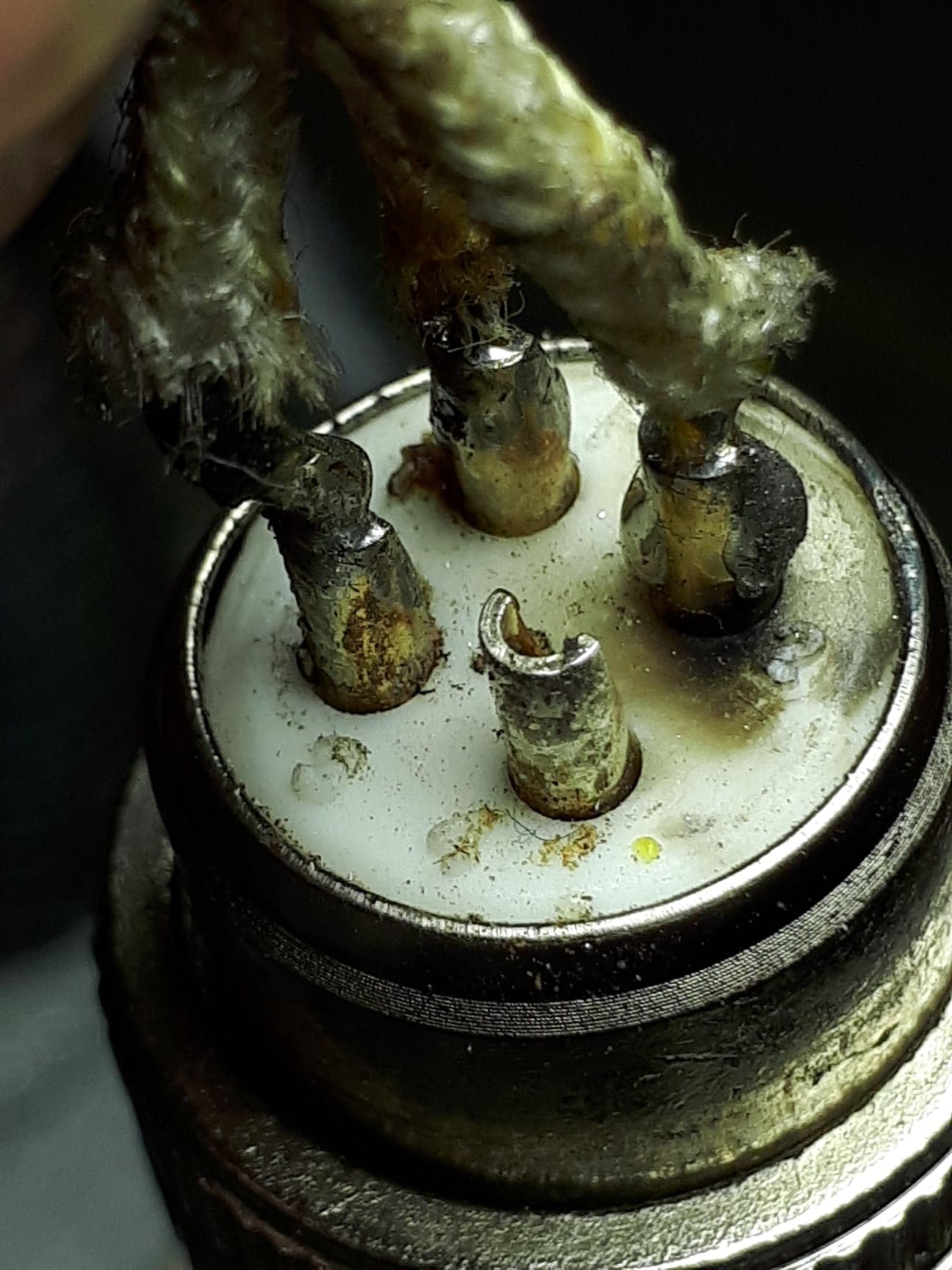

Oczywiście nie mam absolutnej pewności co do 100% winy mojego znaleziska. Po drugiej stronie gniazdo jest czyściutkie i luty perfect. Na pewno nie poprzestanę na tym. Również poszukam takiego testera izolacji. Niestety nie mam nikogo znajomego z takowym i może nie być łatwo. Z pewnością nie podłączę kolejnego falownika jak nie będę miał pewności co do ew. przyczyny. Jak zajdzie potrzeba to wymienię okablowanie, choć to które jest teraz nie jest fabryczne i kiedy kilka lat temu robiłem upgrade maszyny to całkowicie zmieniłem okablowanie na lepsze. Peszel służy tylko do zabezpieczenia samego przewodu przed uszkodzeniem mechanicznym, kabel w nim ukryty posiada podwójne ekranowanie. Opiłki nie mogły się dostać tamtędy bo jest to ciasno skręcone. Natomiast sama wtyczka i gniazdo są dosyć luźne i nie ma żadnej uszczelki zabezpieczającej. Często używam odkurzacza do sprzątania i może się zassały przypadkowo jakieś drobniutkie opiłki do środka?
Dodane 27 minuty 18 sekundy:
Wtyczka wewnątrz na porcelance też posiada jakby ślady przypominające okopcenie ale nie znalazłem tam opiłków, połączenia lutowane wyglądają na ładne i solidne.
Ps. Może ktoś z okolic Wawy posiada taki tester i pomógł by w rozwikłaniu zagadki?

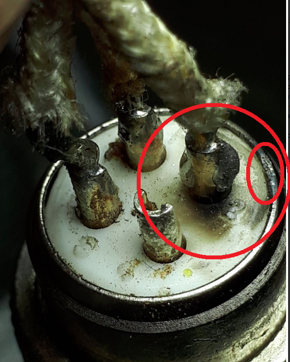

w małym kółku- czy to jest wypalenie? wygląda jak by w tym miejscu iskrzyło miedzy obudową.
na miejsca lutowań powinny być termokurczki https://youtu.be/01Bt1IEKMTo?t=56
lepi
Posty: 1442
Re: Spalone dwa falowniki!!!
#23
Post napisał: lepi » 06 sty 2020, 19:50
Z tego bąbla cyny iskrzyło.

Post napisał: peezeet » 06 sty 2020, 22:03
Dobry pomysł z tym sprawdzeniem wrzeciona w zakładzie.
Termokurczek faktycznie nie dałem ale była izolacja na każdym kabelku.
To miejsce w małym kółku jest chropowate, jako jedyne miejsce na całym metalowym rancie. Mogła tam przeskakiwać iskra.
Obejrzałem jak jest zbudowana taka wtyczka i gniazdo nowego wrzeciona. Normalnie jest wszystko wykonane tak jak by już spotkali się z podobnymi problemami i to zabezpieczyli.

Jeden z Falowników, ten nowszy i mocniejszy udało mi się naprawić. Właśnie trwa próbne kręcenie na pusto. Wcześniej Została sprawdzona cała instalacja na nowo zarobione kable do wtyku wrzeciona ( koszulki termo-kurczki i całość zalana tworzywem).
Wrzeciono zostało sprawdzone testerem izolacji na 700V- jest OK.
Po tym wszystkim największe prawdopodobieństwo usterki zostaje przypisane zwarciu fazy do masy wrzeciona za pośrednictwem mikro-opiłków i kurzu metalowego, który nagromadził się w gnieździe wrzeciona. To po nim przeskakiwała iskra tworząc czarne okopcenie na wtyku.
