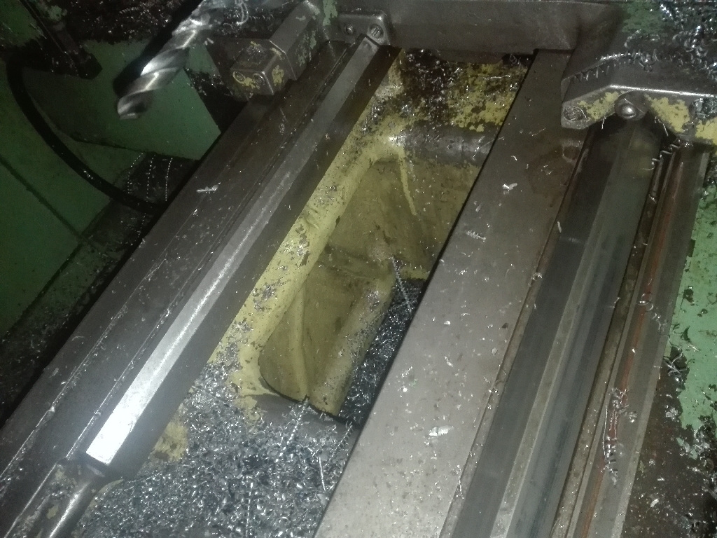

Poziomicy nie da się ustawić bezpośrednio na łożu bo są dwie pryzmy, żeby dokonać takiego pomiaru muszę mieć dwie szlifowane kostki.

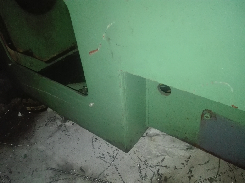

Łoże i podstawa nie są monolitem, podstawa jest stalowa spawana z blachy 10 mm i tokarka wygląda jak by była przystosowana do pracy na wibroizolatorach. Łoże pod koniem jest przykręcone na 4 śruby ale żeby dokonać próby zniwelowania stożka z pewnością trzeba będzie poluzować też śruby wrzeciennika. Dostęp jest słaby przez obudowy, możliwe że do odkręcenia śrub pod konikiem od strony szaf sterowniczych trzeba będzie je zdemontować chociaż jest szansa że uda się tam zmieścić klucz. Zamieszczam kilka zdjęć poglądowych jak to wygląda.

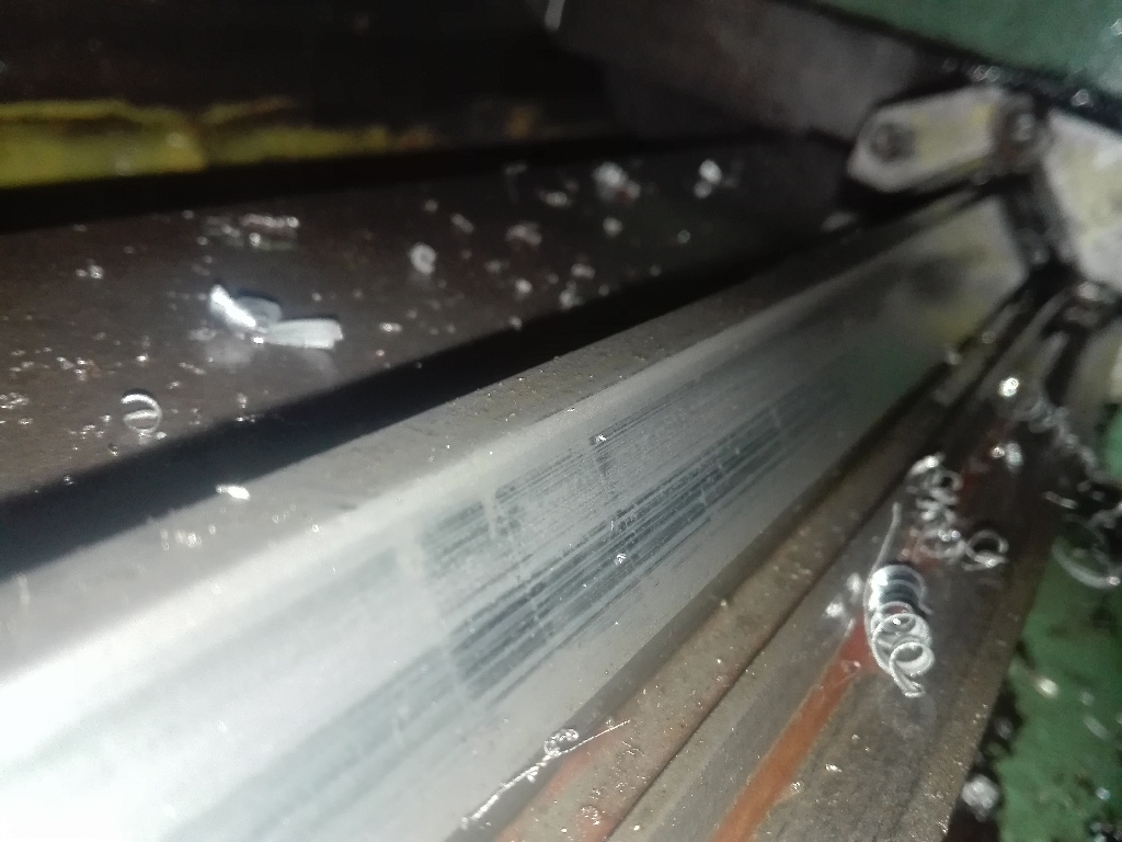

Pryzma przy uchwycie wygląda tak. Nie ma progów, są jakieś rysy ale chyba tragedii nie ma.

Łoże tokarki jest przykręcone do podstawy w taki sposób. Tu trzeba by podkładać dystans.
Bardzo dziwi mnie takie skrzywienie bo nawet w dtr jest pokazane żeby podnosić ją za łoże i sadzę że na inne pomysły nikt nie wpadł. Upaść nie upadła bo były by jakieś ślady więc jedyny powód jaki mógł spowodować takie zwihrowanie to relaksacja naprężeń wewnętrznych łoża. Pytanie czy uda mi się zniwelować to 0,2mm/m? Ma ktoś doświadczenia z takimi akcjami? Jak sądzicie warto w ogóle myśleć o montażu do podłoża biorąc pod uwagę to że żeby zniwelować to dociągnięcie do podłoża trzeba będzie odkształcić nie tylko łoże ale i podstawę. Ja skłaniam się ku podkładkom pomiędzy łoże a podstawę.

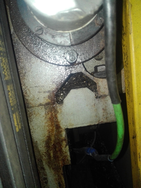

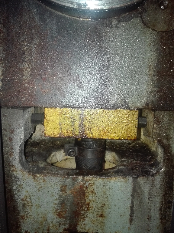

Założyłem że skoro pryzma wchodzi pod wrzeciennik to z pewnością jest doskrobana do wrzeciennika i ustala jego pozycje. Po Twoim wpisie przechodząc spojrzałem na wrzeciennik od tyłu i zobaczyłem:grzes_rupinski1 pisze: ↑27 lut 2019, 12:41Ja bym przyjrzal jak wrzeciono jest mocowane do łoża normalnie sa sruby do regulacji i takie zbierznosci da sie ustawic.
Po kolejnym rzucie oka znalazłem rozwiązanie swojego problemu....
Dzięki wszystkim za podpowiedzi. Zaraz rozdam "pomagasy". Tak to jest jak się nie sprawdzi wszystkiego krok po kroku. Pozdrawiam

Tak bardzo sie nie ciesz .Zerknij co to jest to czarne bo moze bys klej i tak latwo nie pujdzie. Ale jestez na dobrej drodze

To jest syf z oleju/chłodziwa. Nie spodziewam się tam takich wyrafinowanych rozwiązań jak klejenie elementów. Maszyna jest zrobiona według logiki "co ma być dokładne to jest a to co nie musi nie jest". Bardziej mnie martwi że jakby nie patrzeć to wychodziło że łoże płaskie nie jest no ale zobaczymy co się da osiągnąć jeśli chodzi o dokładność.

Elementy nie byly skejane. Wypelniana byla szczelia aby sie nie przestawialo.
