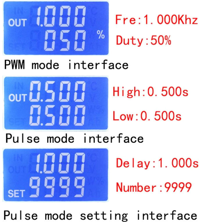

Ten sterownik ma kilka trybów. Podstawowy to generator PWM. Ustawia się częstotliwość i wypełnienie.
Drugi tryb to generator impulsów. Podaje się czas trwania impulsu wysokiego i niskiego oraz ilość impulsów (max 9999). Potem naciskasz start, oś jedzie. Zmieniasz kierunek i znowu start. Mam taki i działa.
