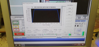

Post napisał: ajt » 10 lut 2021, 14:39
Gubienie kroków może się też brać ze zbyt dużego przyspieszenia. Gdzieś wyżej była mowa o eksperymentalnym doborze maksymalnej prędkości i przyspieszenia, więc napiszę jak ja to robiłem w swojej maszynce. W osi y są paski, ale na obrót silnika przypada 24mm przesunięcia (kółko na silniku ma 16 zębów, pasek 3M prowadzony a la wielokrążek z przełożeniem 1:2). Do tego dwa silniki 1,9Nm 400 kroków na obrót. No i robiłem tak: ustawiłem bezpieczne początkowe wartości, czyli w tym przypadku przyspieszenie 200mm/s2 i prędkość 5m/min. Potem komenda G91, a po niej na przemian G0 Y300 i G0 Y-300 (lub więcej, zależnie od pola). Moja maszyna nie dorobiła się jeszcze krańcówek, więc musiałem uważać, żeby w pośpiechu nie pomylić znaku lub nie przesadzić z odległością :) W każdym razie poszło, więc zwiększyłem przyspieszenie do 500 i znowu ruch w te i we wte. Potem 1000 i w końcu dla 1500 zamiast ruchu bramy pojawił się tylko jazgot silnika, który już nie wyrobił. No to idziemy nieco w dół i potem kolejno: 1300 ok, 1400 ok, 1450 ok, 1470 zrywa. Czyli maksymalne przyspieszenie wyszło coś koło 1450mm/s2. Teraz ile ustawić, żeby było dobrze? Można spotkać rady, że 10-20% mniej niż max. Ustawiłem 1200. Niby ok, ale jak dość mocno powstrzymywałem bramę ręką, to nie ruszyła. Dałem więc 1000 i jest ok. Teraz prędkość maksymalna: znowu ustawiamy coraz większe wartości i sprawdzamy jak jeździ. Udało mi się dojść do 15m/min, więc za wartość bezpieczną uznałem 10 i tyle zostawiłem. Potem można się pobawić i zrobić jeszcze jedną iterację: mając vmax dobrać od nowa przyspieszenie, a potem jeszcze raz prędkość. Podobnie w pozostałych osiach. W X też jest pasek i wyszły podobne wartości, więc ustawiłem tak samo jak dla Y. W Z jest śruba 1605 i przyspieszenie mam 1000mm/s2, a vmax 4m/min. Dało by się sporo więcej, ale jak na zetkę wystarczy i tyle na razie zostawiłem.

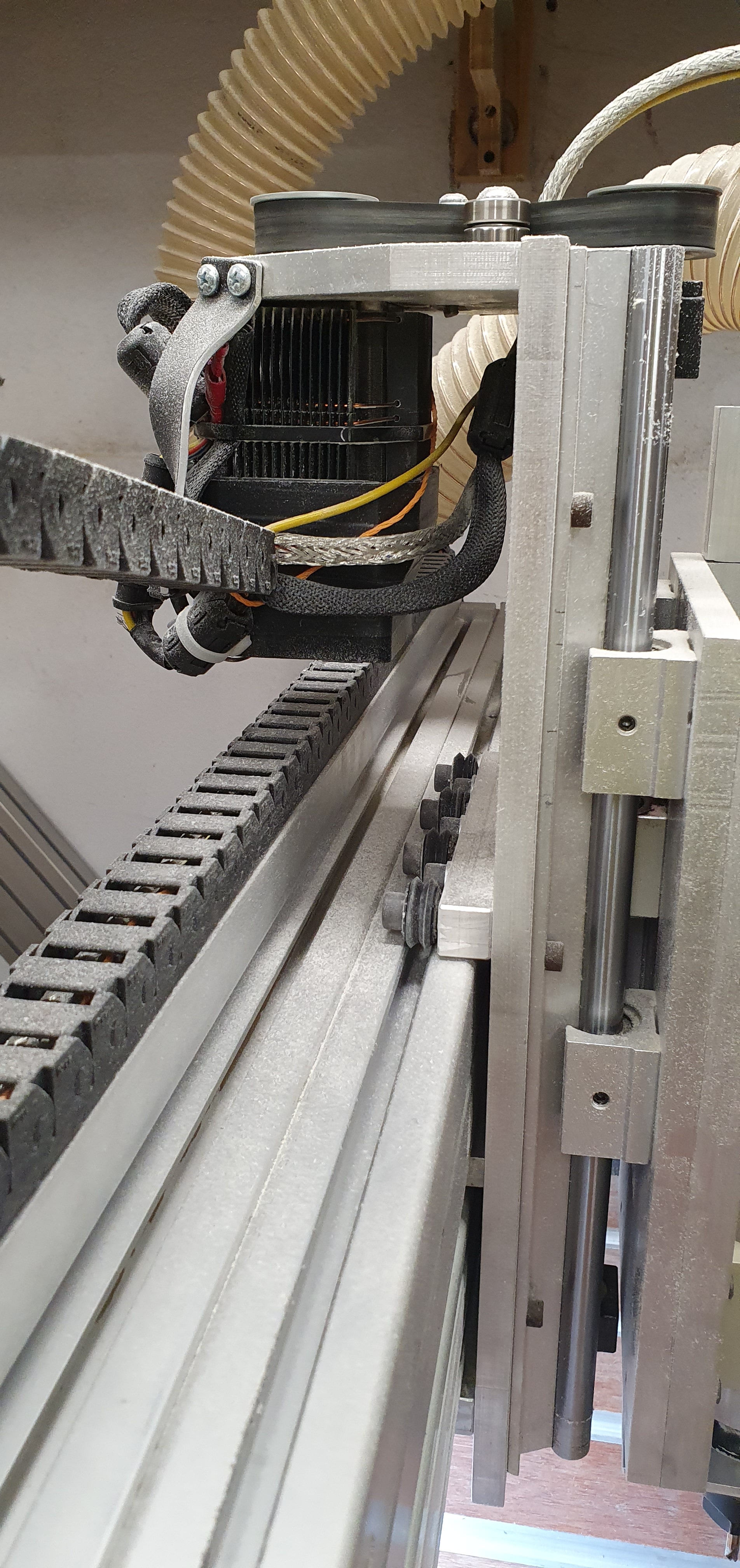

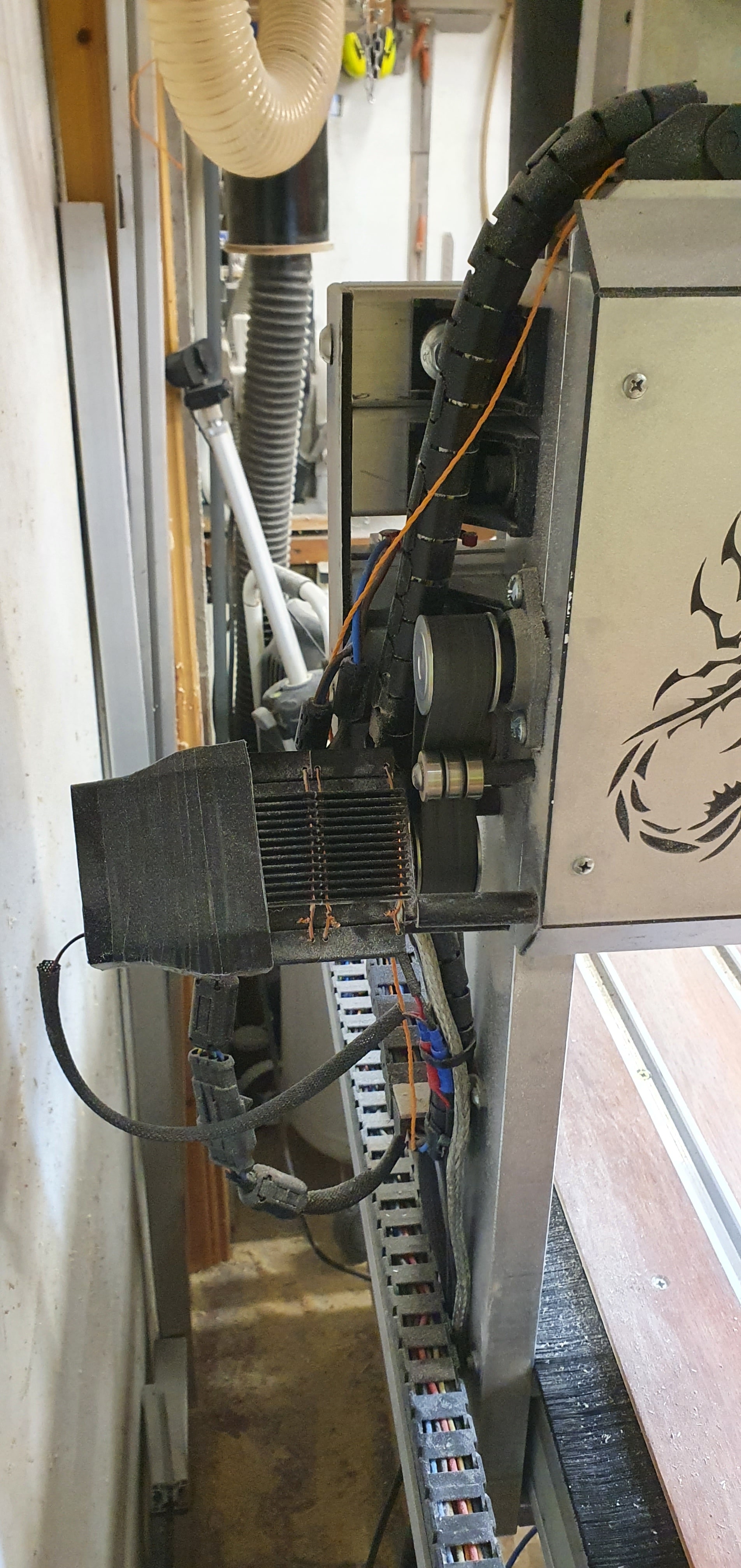

jr11
Posty w temacie: 39
Posty: 55
Rejestracja: 24 gru 2020, 14:39
Re: Silniki krokowe Producent CNC Profi.
#46
Post napisał: jr11 » 11 lut 2021, 09:49
Kabel od falownika jest ekranowany i na końcach ma ferrytowe filtry. Podeślę zdjęcia jak to wygląda.

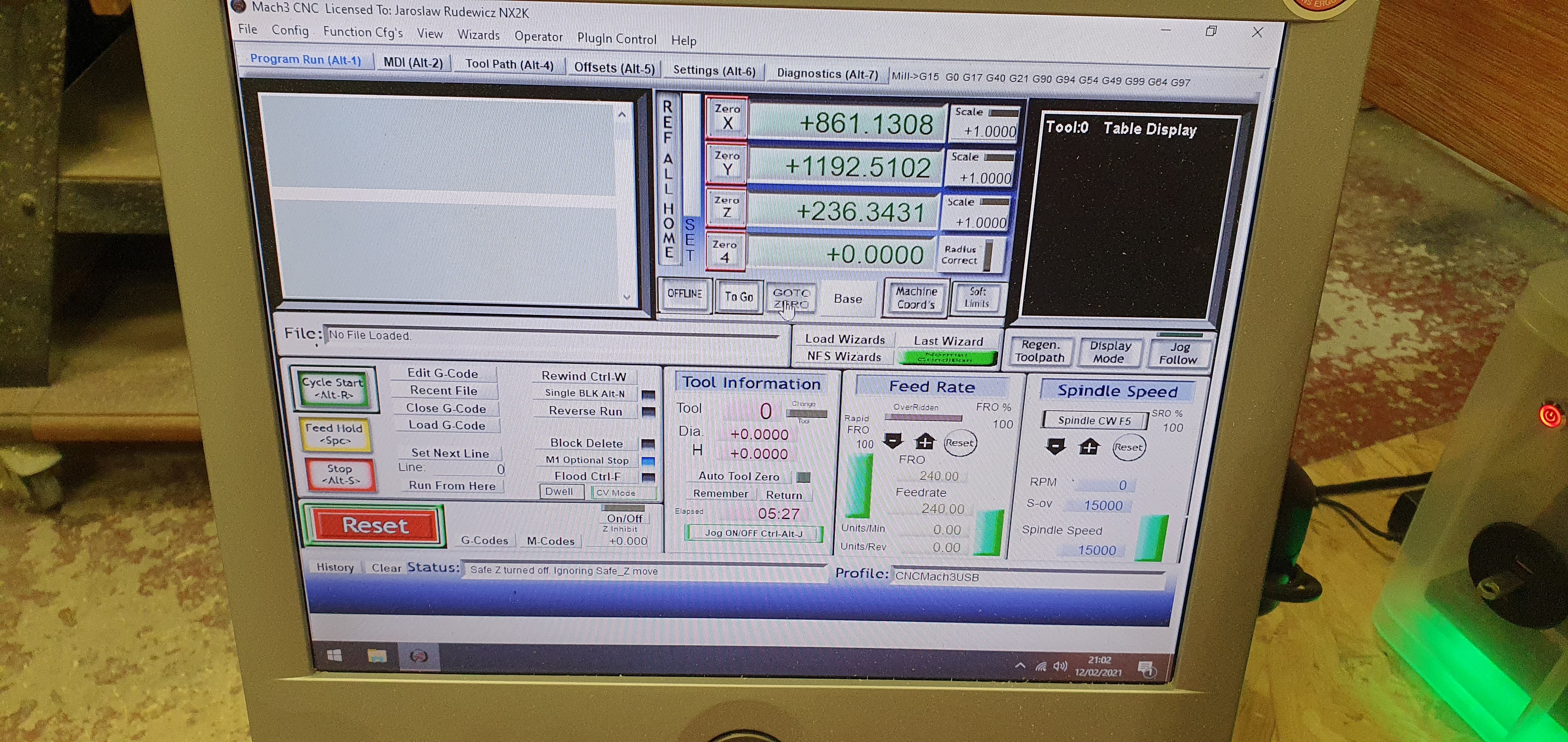

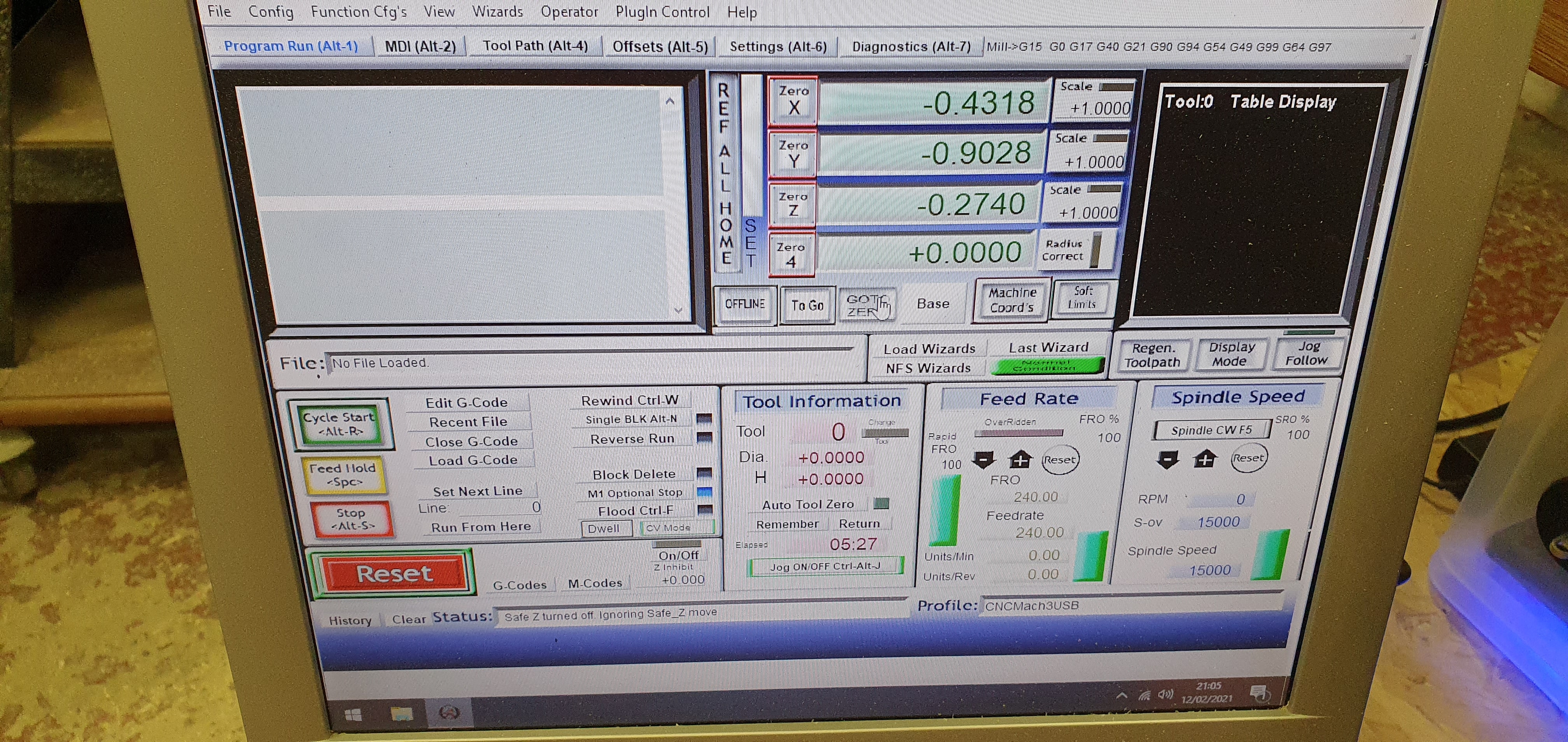

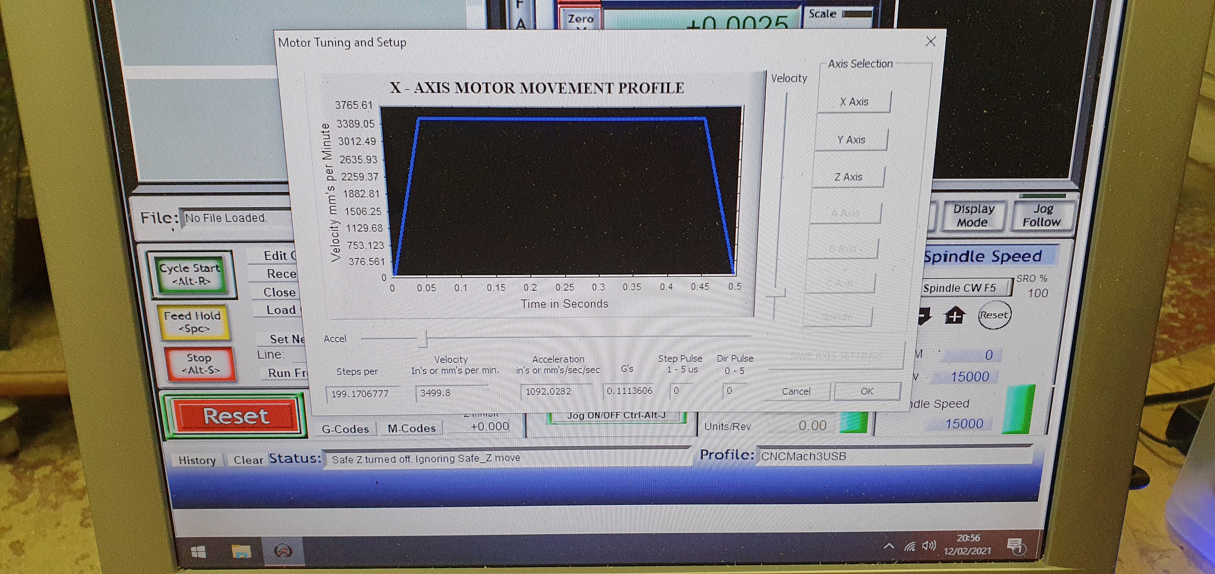

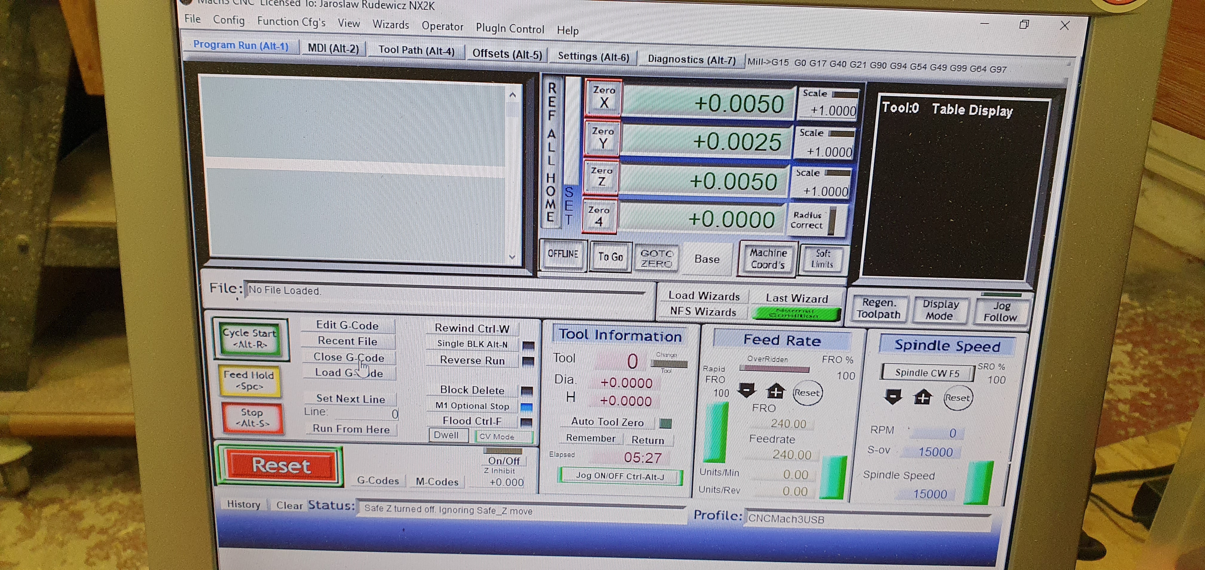

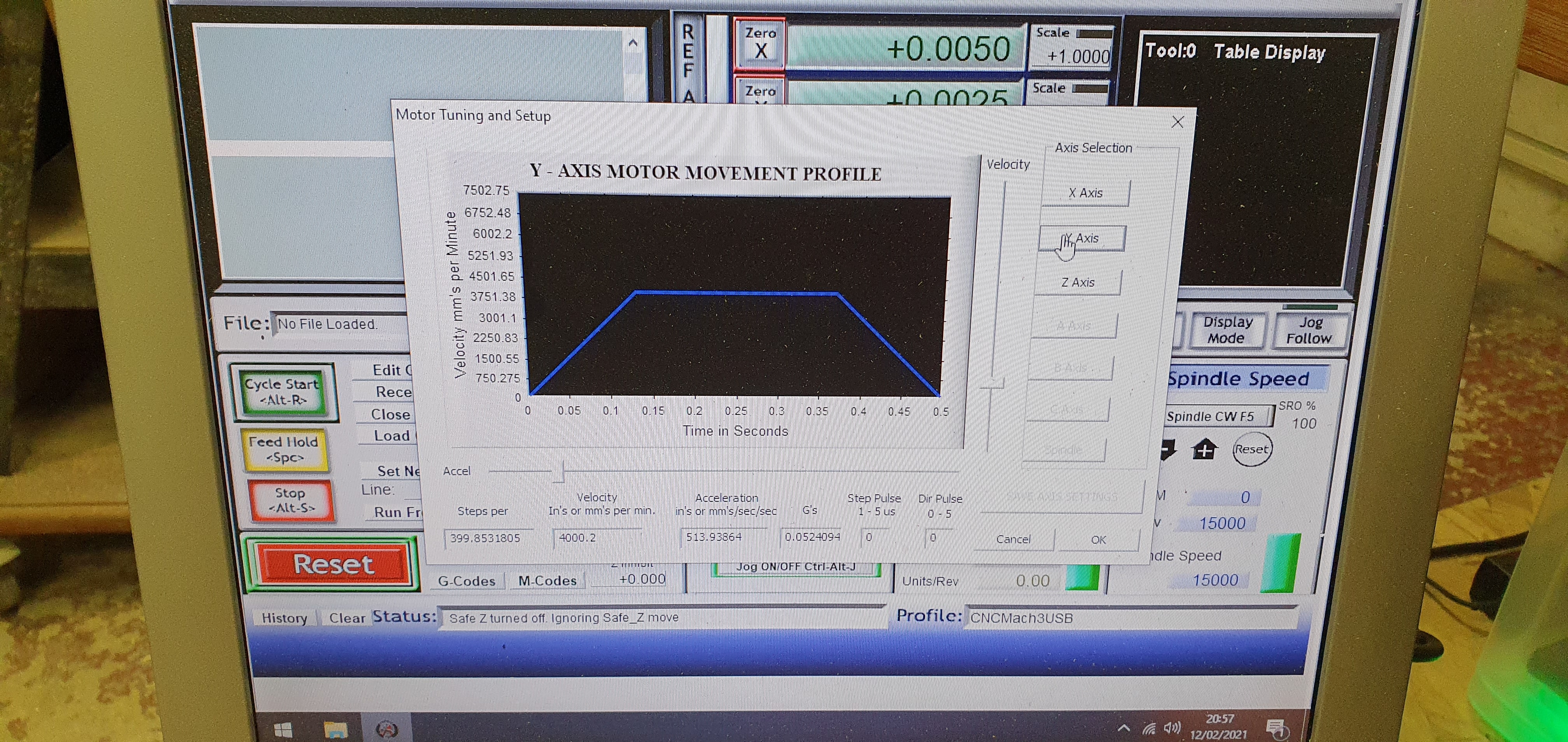

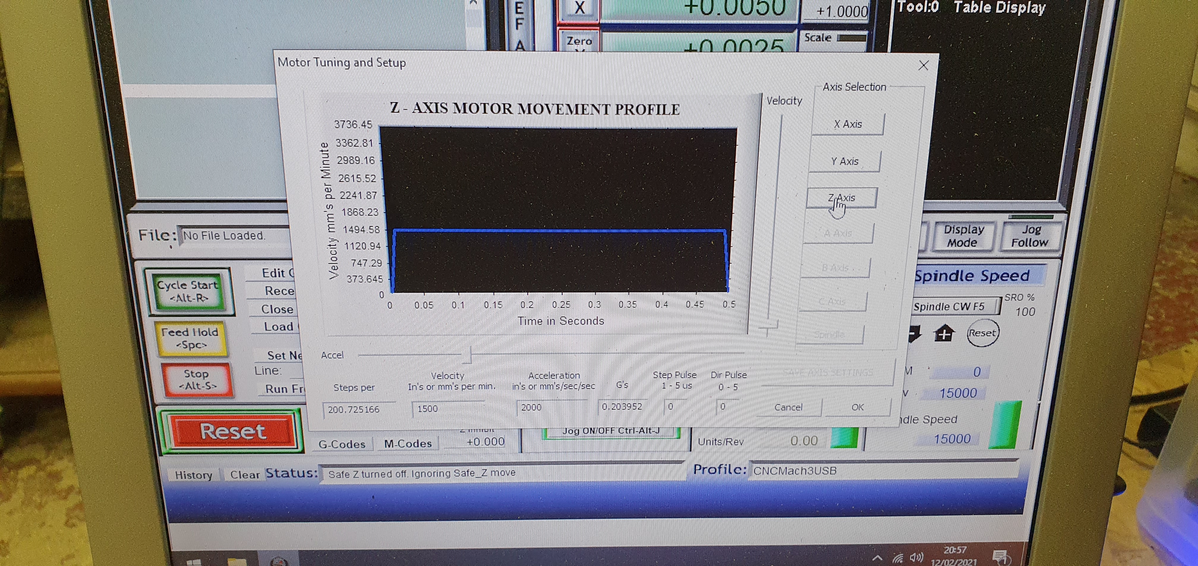

Post napisał: jr11 » 12 lut 2021, 22:55
Witajcie ponownie.
Zmieniłem ustawienia sterowników X i Z 1000 kroków, Y 20000 kroków.
Prędkość, przyśpieszenie i kalibracja.
Zrobiłem test. Ruch wszystkich osi po przekłtnej stołu. W maksymalnym zakresie pracy.
Po powrocie do zera.
O tyle po przecinku brakowało do zera które ustawiłem.
Silniki nadal gubią kroki? Czy to co zostaje po przecinku, razy ilość obrotów? To jest ten błąd?

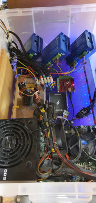

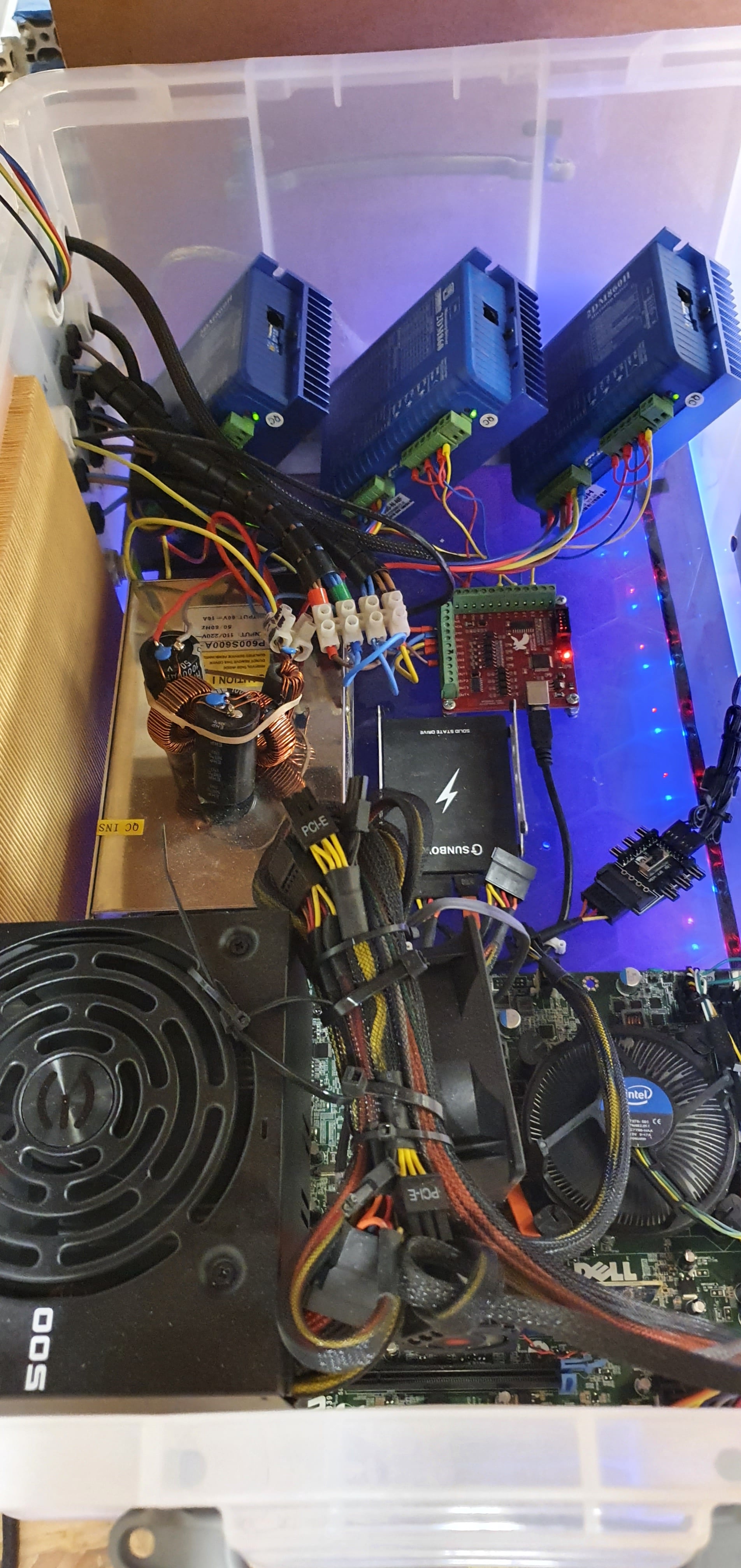

#48

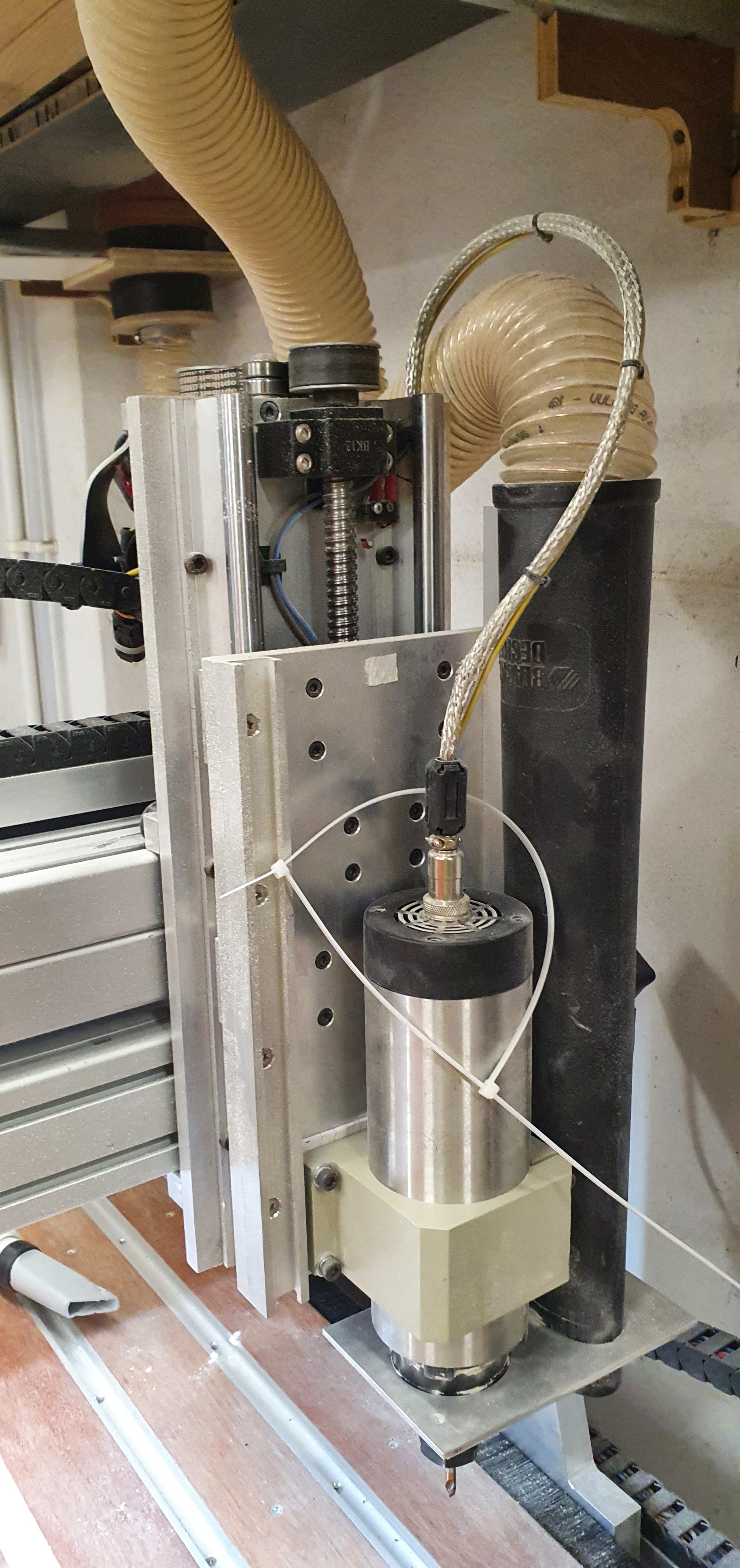

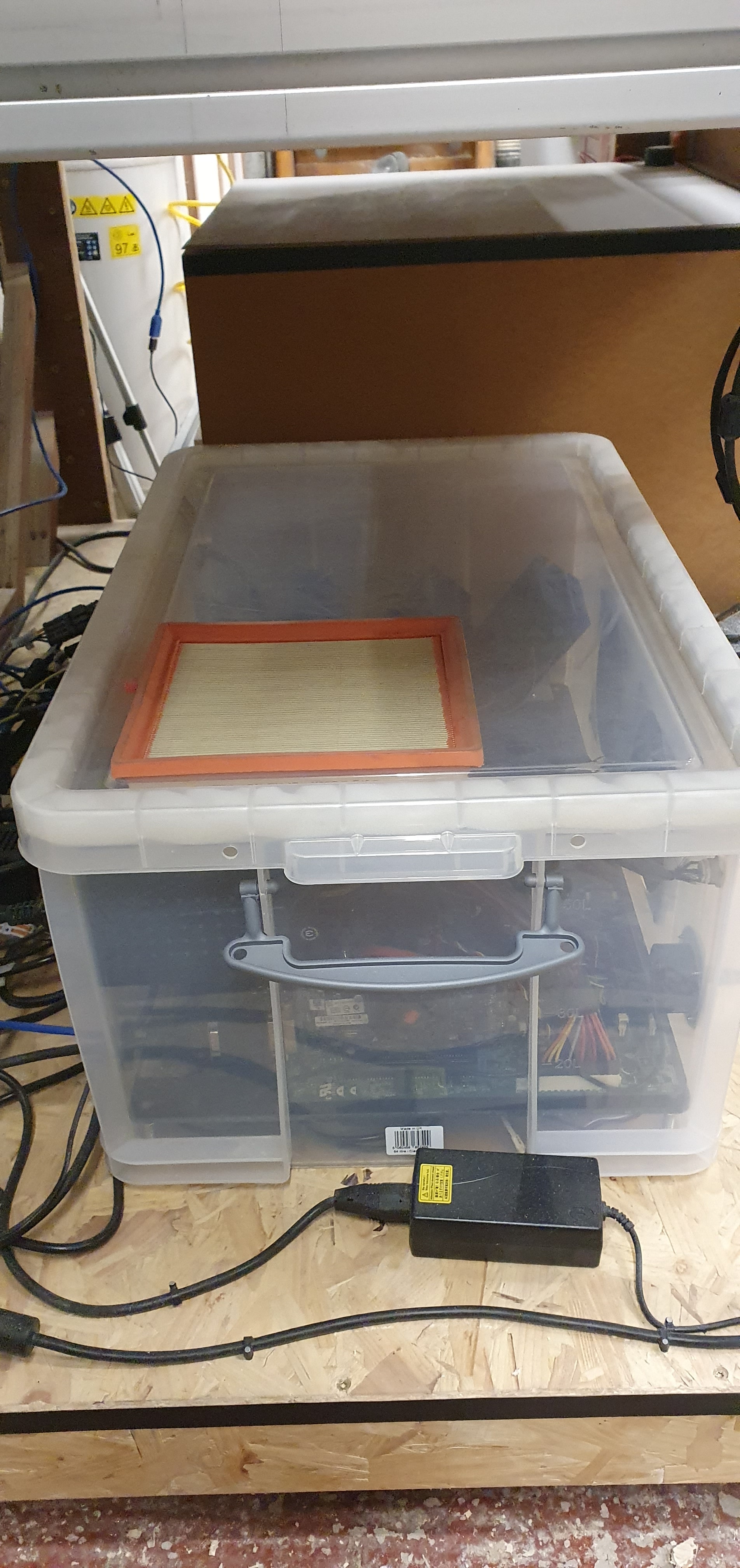

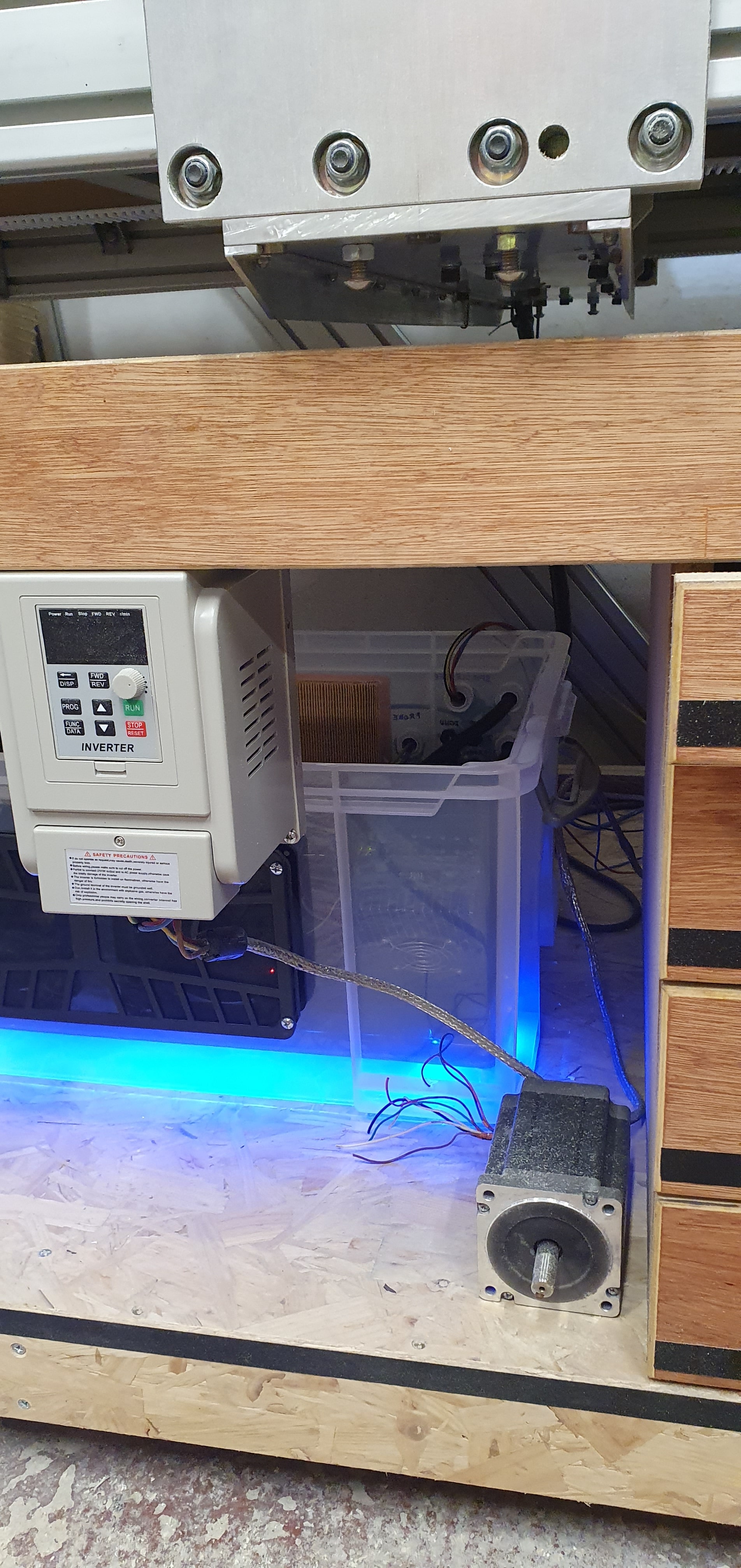

Post napisał: jr11 » 12 lut 2021, 22:59

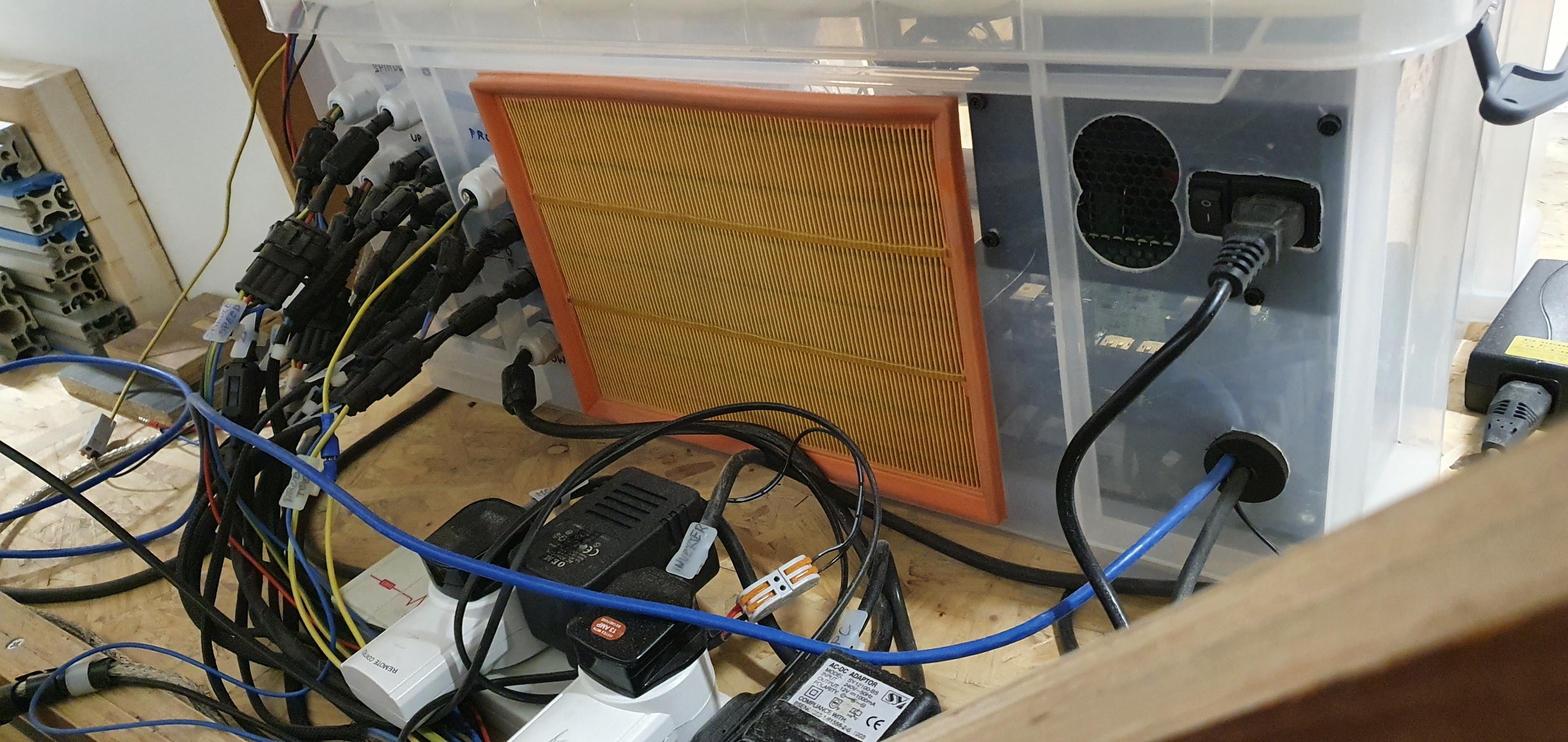

Tak wygląda Z, napęd X, komputer i falownik.
mineque
Posty: 592
Lokalizacja: Południe
#49
Post napisał: mineque » 12 lut 2021, 23:03
Nie obawiasz się że elektronika zaciągnie wióry i kurz do tego pudła?
jr11
Posty w temacie: 39
Posty: 55
#50
Post napisał: jr11 » 13 lut 2021, 00:00
Pudło ma filtry.
