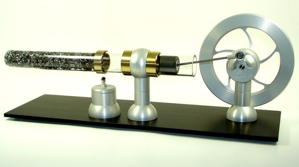

no zwykly silnik 4 suwowy bez głowicy, najlepiej jednocylindrowy.
silnik 126p ma to do siebie ze cylindry są dzielone
jeden wyciagasz razem z korbowodem i masz jednocylindrowy, dziure po drugim zatykasz, no i trzeba upier...lić obciąć znaczy sie przeciwwage i masz jeden tłok w cylindrze z pierscieniami na wale smarowanym pompą zebatą i wyjscie na koło zamachowe ze sprzegłem, ale sprzeglo można wywalić, bo z drugiej strony jest szajba na pasek klinowy, od biedy jakby to nie chciało działać można zrobić z tym mniejszym tłokiem z przestawionym katem 90 stopni na pasku zebatym a do cylindra kaszlaka przykrecic od góry kapelusz który będziemy podgrzewać, a do tłoka jakąś przedłużkę, tłok jest płaski to mozna go przeiwiercić od spodu zeby przykrecic jakiś wałek czy ślepa tuleję - idealny silniczek jest w kaszlaku bis albo cienkolcienkol - ten sam silnik, wada tego silnika to chłodzenie, no ale skoro to nie bedzie nic spalac to może sie nie zatrze, zresztą tu nie ma co gdybac, to trzeba zrobic hehe - pierwszy wariant z wiórkami do garów, jak nie wypali to drugi wariant z małym tłokiem

Witam serdecznie.
Ja też za bardzo nie nadążam za Bartusiem. Jakieś tam silniki Stirlinga na oczy widziałem ale nie mogę nadal pojąć jak z jednego silnika z kaszlaka zrobić taki silnik (nie mamy przesunięcia fazowego pomiędzy cylindrami) oraz po co wyjmować jeden z tłoków. Rozwiązaniem jest mechaniczne sprzężenie jakiegoś drugiego silnika, takie, aby wykorbienia wałów korbowych zapewniały 90-stopniowe przesunięcie fazowe.
To że stosuje się druciaki (albo wiórki pozostające po toczeniu metali kolorowych) też wiedziałem, ale nie mogę ciągle pojąć jak taki silnik z jednym cylindrem (o którym kilkukrotnie wspomina Kolega Bartuś) i druciakiem w środku działa. Może mi ktoś łopatologicznie przedstawić podstawy fizyczne działania? Bo podstawy modelu klasycznego, w tym odmian alfa, beta i gamma znam.

Model takiego silnika zamieszczam poniżej.skoczek pisze: nie mogę ciągle pojąć jak taki silnik z jednym cylindrem (o którym kilkukrotnie wspomina Kolega Bartuś) i druciakiem w środku działa
Działanie opiszę najprościej jak się da: ruch silnika trzeba zainicjować np. poruszając tłokiem w stronę źródła ciepła (przyjmijmy, ze w lewo). Tłok swoim denkiem napiera na powietrze zawarte w cylindrze i wytwarza falę, która pędzi w stronę gorącego końca cylindra wpływając tym samym w jego wypełnienie np. wiórki stalowe. Tam powietrze nagrzewa się a to z kolei wywołuje wzrost ciśnienia w cylindrze. Powietrze napiera na tłok wywołując jego ruch w drugą stronę, czyli w prawo. W ten sposób powietrze dociera do zimnej strefy cylindra, wychładza się i traci ciśnienie. Energia zgromadzona w kole zamachowym powoduje ruch tłoka w lewo, wytworzenie kolejnej fali powietrza i tak w kółko, czyli cykl się zamyka. Dlatego te silniki określane są jako falowe (Stirling Wave) lub termoakustyczne.
