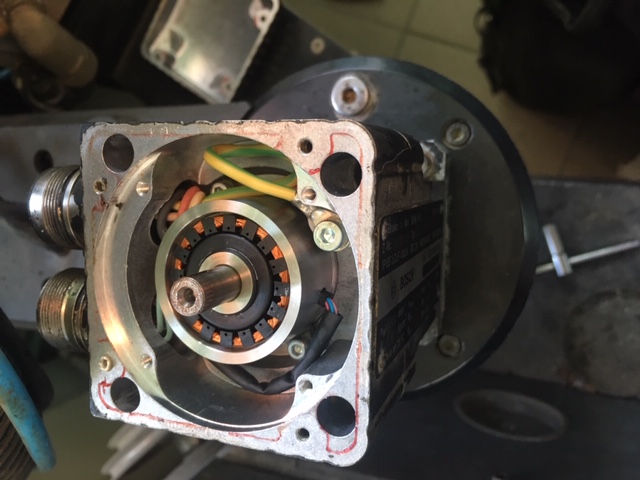

Temat oryginalnych serv odpuszczam. Oryginalnego sterowania nawet jak zdobędę nie dostosuje do swoich wymagań, a szukanie servopacków do silników, które nawet nie wiem czy działają mija się z celem.

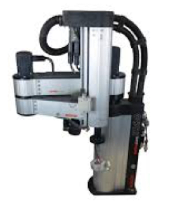

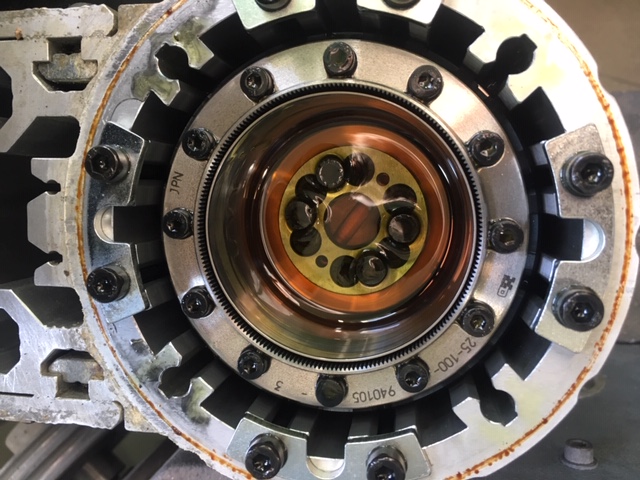

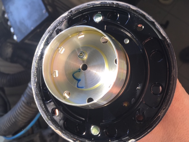

Silniki mają wymiary 70x70 rozstaw srub montażowych wynosi 53x53. Osi nie zmierzyłem bo są na niej elementy przekładni, których na razie boję się ściągac. To jest chyba przekładnia harmoniczna, chociaż wydawało mi się, że harmonicznej nie ruszę "w drugą stronę" a tu jak ruszę ramieniem to silnik się kręci.
Przekładnia ma przełożenie 1:100, także chyba dlatego silniki mają takie obroty.
Urządzenie to Robot Scara firmy Bosch
Na silnikach są resolvery, przynajmniej tak mi się wydaje..
