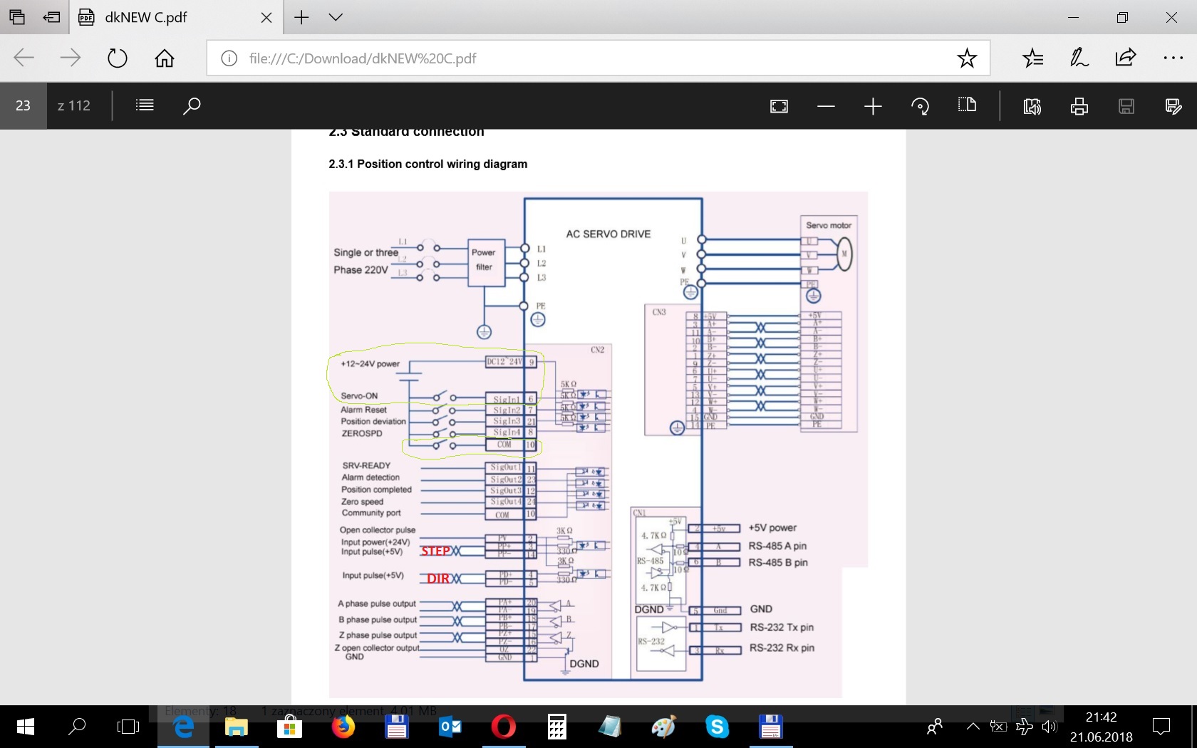

Dzięki za odzew, a więc tak .... do komunikacji używam portu USB, nie używam wejścia analogowego do sterowania prędkością. Ustawiając w machu np f 500 na sterowniku pokazuje 245 zwiększam do 600 czy wyżej i dalej ta sama prędkość. W programie w zakładce silnika ustawiony mam podział na 10 000 kroków, zmieniałem wartości przyspieszenia ale nie wiele to dało. Jeżeli odłączę sterowanie, mogę ustawić prędkość ręcznie na sterowniku używając parametru Fn002 -JOG - serwo śmiga do 3000 jak nic, jednak po podpięciu sterowania w parametrze Fn002 mam ERR.
U mnie są trochę inne numery parametrów nie Pm tylko Pn.
W Pn0177 jest wartość i nie mogę nią sterować prędkością serwa, u mnie do ręcznego sterowanie obrotami jest parametr Fn002.
Parametr Pn019 powinienem chyba ustawić na 15A, mój sterownik to AASD-15A.

Co do oznaczeń parametrów to rzeczywiście powinno być Pn (przepraszam, moje przeoczenie ). Parametry oznaczone jako " Fn" są to parametry funkcyjne za pomocą których możemy wykonać jakąś operację na sterowniku. Natomiast parametry oznaczone jako " Pn " są to wartości liczbowe ustawień parametrów sterownika. Parametr Pn0177 określa zakres zmian obrotów przy użyciu funkcji JOG (Fn002). Parametr Pn019 to znamionowy prąd twojego silnika a nie sterownika. Oznaczenie sterownika -15A określa jakim max. prądem możemy obciążyć sterownik.
Nadal mam zbyt mało informacji odnośnie ustawień parametrów w mach3 , napisz co to jest f 500 i jednostki wskazania sterownika (częstotliwość , obroty ) i gdzie to ustawiasz. Dobrze by było znać wszystkie ustawienia parametrów "Pn".
Na podstawie podanych już przez ciebie informacji ( różnica wskazań w mach3 i sterownika) możemy przypuszczać problem jest w niedopasowaniu sygnału wyj. z macha i wej. sterownika ( częstotliwość). Rozwiązania należy szukać w ustawieniach parametrów sterownika związanych z elektroniczną przekładnią (Pulse electronics gear rozdział 4.3.2 w instrukcji) i parametrów z nią powiązanych.
