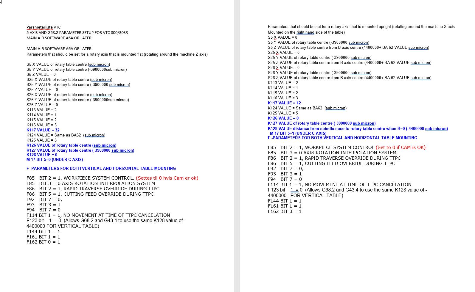

- Temat: Ustawienie osi B
- Odpowiedzi: 9
- Odsłony: 2237
Re: Ustawienie osi B
Nie mam za wiele.
Znalazlem jeszcze ustawienia po wgraniu nowego softu.
- 11 paź 2022, 22:00
- Forum: Mazak, Mitsubishi, Mazatrol
- Odpowiedzi: 9
- Odsłony: 2237
Moze komus sie przyda.
Dodane 4 minuty 21 sekundy:
Ustawianie parametru BA61 BA62.
- 11 paź 2022, 20:40
- Odpowiedzi: 9
- Odsłony: 2237
Ustawiałeś z wykorzystaniem parametru RB12 bit6?
I przypisania nowego punktu zamocowanie osi B?
