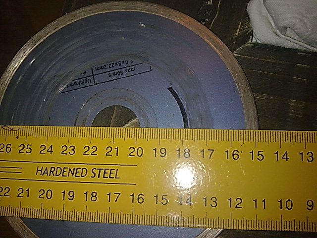

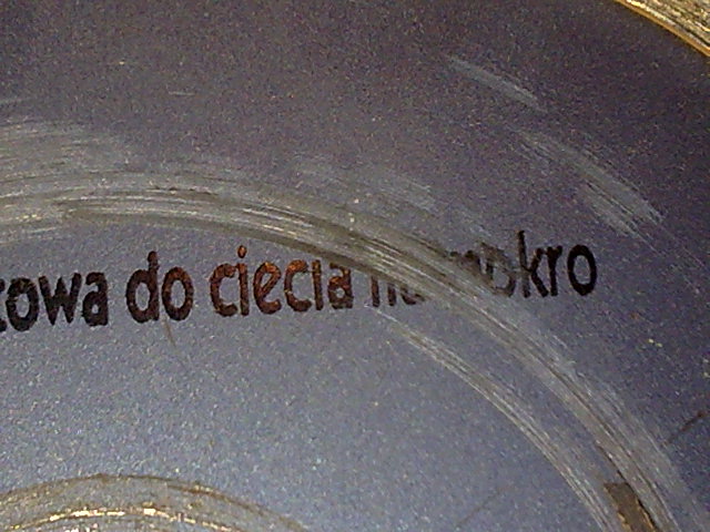

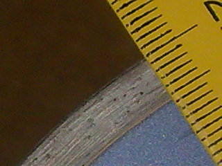

Znalazłem taką tarczę i zrobiłem kilka fotek, nawet nie wiedziałem a miałem tarczę do cięcia na mokro ( a używałem na sucho). Z tym cięciem po "dziesiątkach" na całej długości to prawda co mówił kolega "galon" inaczej pęka jak się za bardzo nagrzeje.
Kolega ma staż w Sandomierzu w Pilkingtonie jak coś to mogę Poprosić go o jakieś szczegóły.

Może z innej beczki. Jeżeli ma Pan dostęp do usługi piaskowania to może spróbować przeciąć w ten sposób. A jednolite tarcze diamentowe są stosowane w glazurnictwie, (najczęściej do cięcia gresu czy kamienia) mają kilku milimetrowy pasek na którym jest materiał ścierny można nimi bardzo dokładnie ciąć ceramikę.
