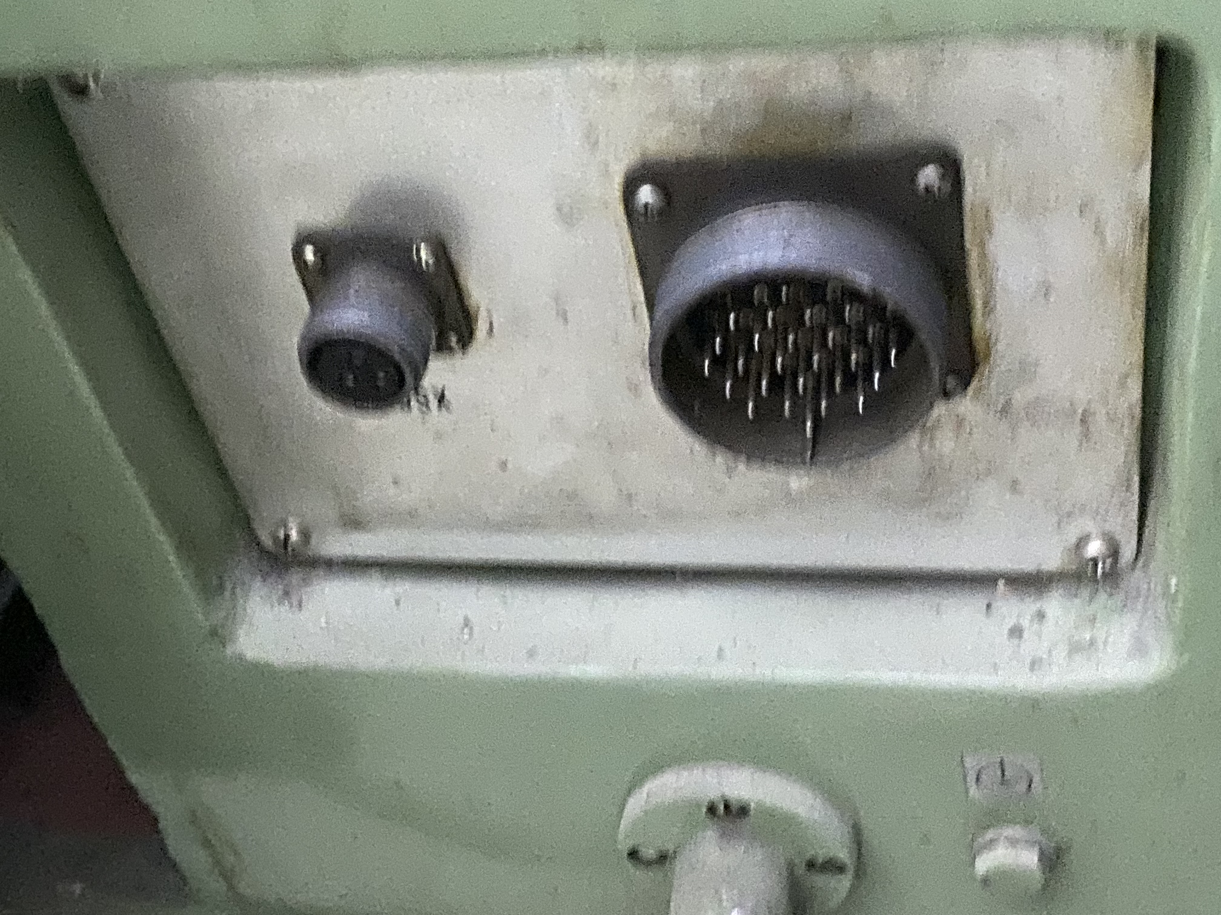

Wróciłem z wyjazdu, więc mogłem jeszcze raz się przyjrzeć maszynie i nigdzie nie widzę trzeciego gniazda. Albo totalnie przeoczyłem jakieś oczywiste miejsce, albo u mnie to jest jakoś inaczej podłączone. W miejscu gdzie są inne gniazda, są tylko dwa. Jak będę miał chwilę, to może prześledzę gdzie idą kable od silników, ale na teraz wygląda to tak jakby były tylko dwa gniazda dostępne

W którym miejscu w maszynie podłączony jest ten trzeci przewód? Nie mogłem znaleźć trzeciego gniazda na maszynie, dlatego stwierdziłem, że może to gniazdo w sterowaniu jest nieużywane.wieslawbarek pisze:Po załączeniu zasilania mam napięcie zasilania silników krokowych około 30 Volt poza tym świeca sie diody na sterownikach są niezabudowane ze sterowania do maszyny idą trzy przewody chyba brakuje ci tego jednego.

Tak jeszcze dodam - średnica zewnętrzna tej dużej to ok. 46mm, gwint nakrętki chyba M50. Jedyna wtyczka jaką znalazłem z takim rozstawem pinów to "WS28", ale jest dużo mniejsza

Tak sobie myślę, że wolałbym zostawić obecne sterowanie nieruszone podczas testów, bo zawsze dobrze móc zmierzyć, co maszyna wysyła gdzie jak sterowanie jest podłączne, więc idealnie by było jakbym mógł po prostuprzełączać się pomiędzy LinuxCNC, a oryginalnym sterowaniem. Ktoś wie co to za wtyczki w załączonych zdjęciach?
