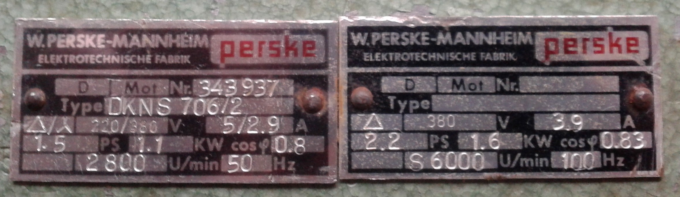

Ostatnio nabyłem taki silnik:
Jak widać ma dwie tabliczki do różnych sposobów zasilania. Tu falownik można stosować bezstresowo.
