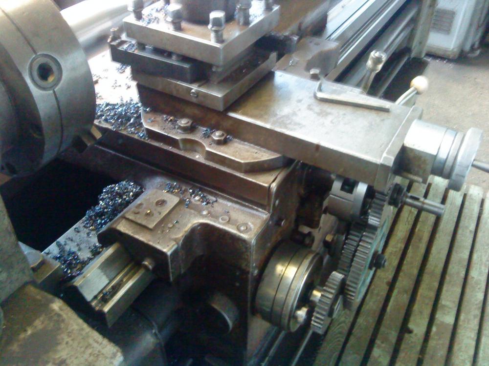

Jeszcze jeden sposób wykonania stożka z gwintem poprzez wykonanie gitary i sprzężenie nią ruchu wzdłużnego z poprzecznym:
http://www.chipmaker.ru/topic/89224/pag ... try1352153
Poprzez zmianę kół uzyska się różne nachylenie stożka. Gwint ustawia się tradycyjnie.

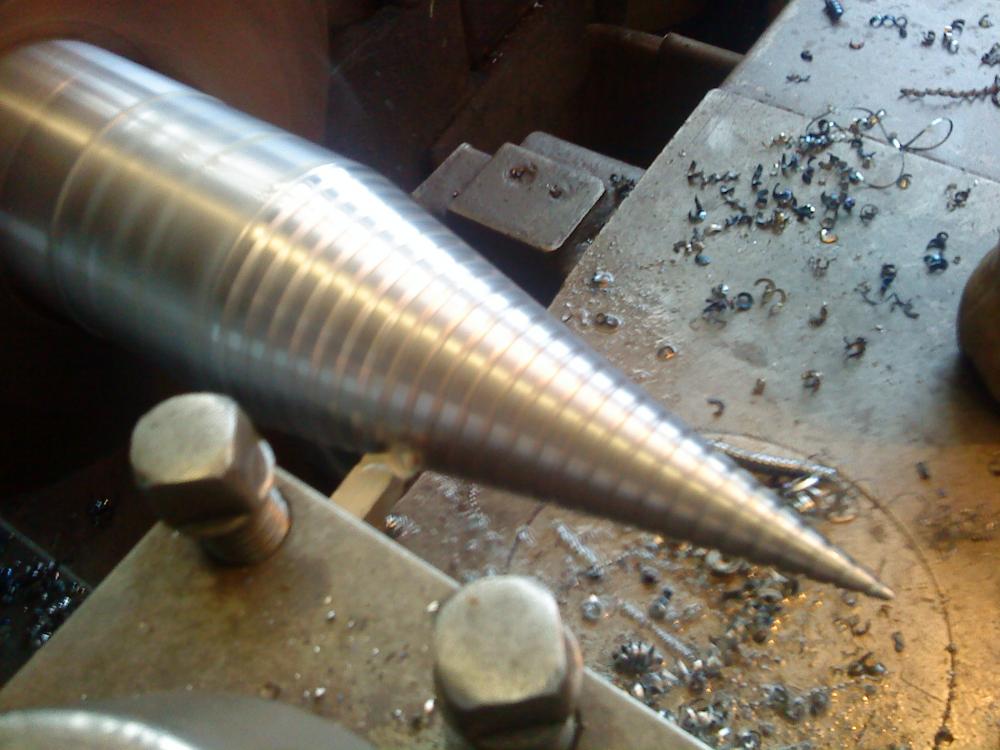

Jeszcze są takie kombinacje tego stożka:
A i B
a to coś dla lubiących kręcenie:
http://www.youtube.com/watch?feature=pl ... rEg5jRstqw

A tak można robić to bez liniału:
[youtube][/youtube]
Toczy się od lewej do prawej strony ciągle wcinając się nożem w materiał.
