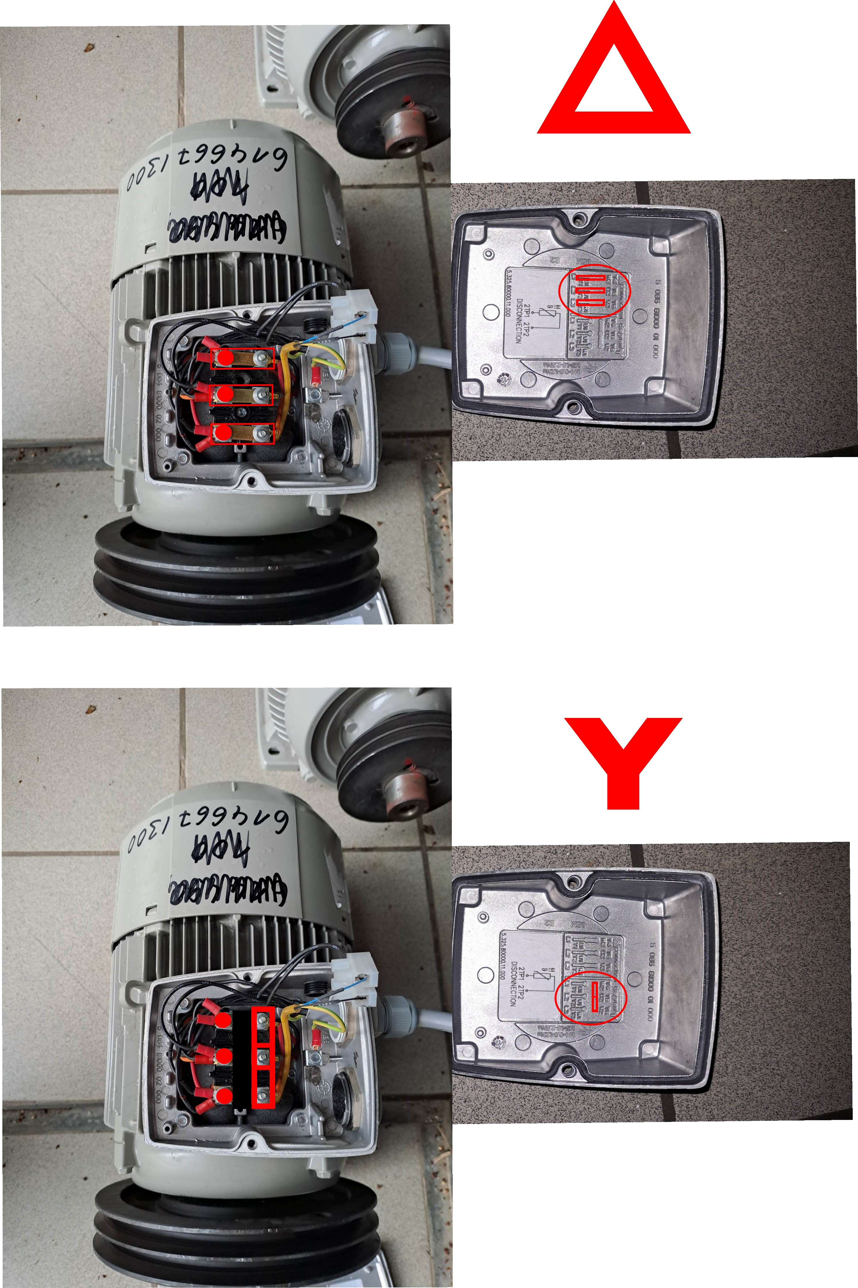

Można. Wtedy musisz wywalić blaszki i z włącznika do silnika puścić 6 osobnych przewodów.
ok dziękuje a morza w takim silniku zastosować automatyczne przełączanie gwiazda trójkąt??

karol36x według tabliczki na silniku 400V podłączenie w trójkąt (tak już masz uzwojenia silnika podłączone!) przełączenie trójkąt- gwiazda realizujesz za pomocą blaszek i do tego masz schemat w puszce silnika, ale to ciebie nie interesuje.
OK dziękuje Za poradę ale pytanie? a czy morza podpiąć taki silnik wyłącznikiem ( Wyłącznik przełącznik ŁK25R-4.831 gwiazda-trójkąt) 400 v mi zależy żeby silnik działał pełna mocą ? w tedy te blaszki odkręcam? nie potrzebuje ich ?

[quote=karol36x post_id=841826 time=1682779824 user_id=87007] Prosił bym o jakiś schemat ?[/quote]
Oczywiście że można narysować schemat, ale sprawa jest tak prosta, że nie jest on do niczego potrzebny.
Masz trzy uzwojenia, każde ma dwa końce.
Końce jednego uzwojenia rozpoznasz miernikiem, a od biedy i żarówką.
W trójkąt łączysz początek jednego uzwojenia z końcem drugiego, a w gwiazdę końce uzwojeń łączysz ze sobą a do początków podłączasz zasilanie.
Silnik trójfazowy ma taką magiczną właściwość, że jak pomylisz początek uzwojenia z końcem, to nic się nie spali, najwyżej silnik się będzie kręcił w drugą stronę.
Natomiast z przełącznikiem sprawa jest o tyle skomplikowana, że są różne modele, z różnie wyprowadzonymi i różnie oznaczonymi zaciskami. Tak ogólnie i żeby pasowało do każdego to trudno opisać.
[/quote]

Będzie, należy go podłączyć w trójkąt.
Nic nie stoi na przeszkodzie żeby go podłączyć w gwiazdę, będzie brał mniejszy prąd ale będzie miał też mniejszą moc (może do krajzegi wystarczy)
Może być też, że Twoja instalacja lub zabezpieczenie nie pociągnie prądu rozruchowego takiego silnika skojarzonego w trójkąt.
A najlepiej to chyba zastosować przełącznik gwiazda/trójkąt

Generalnie po zdjęciach widać że silnik już jest ustawiony do pracy w trójkąt i nawet kabel przyłączeniowy jest podłączony (prawdopodobnie jest dalej obcięty) rozumiem że nie wiesz tylko po co ta kostka ale to już wyjaśnił kolego wyżej jak nie będziesz używał to zostaw nie podłączone.
Dziękuje za odpowiedz czyli ten silnik można podpiąć gwiazda trójkąt ? jaki wyłącznik będzie potrzebny do tego czy tez musi być podpięte zabezpieczenie termiczne? Prosił bym o jakiś schemat ?

OWitam serdecznie zakupiłem silnik SIEMENS 4 kW i chciałbym go zamontować do krajzegi. ale jak go podłączyć? Czy będzie on działał na 400V? prosił bym o schemat jaki wyłącznik będzie odpowiedni ? z tego co zauważyłem z skrzyni zaciskowej wychodzi przewód z kostka ? do czego to służy?
