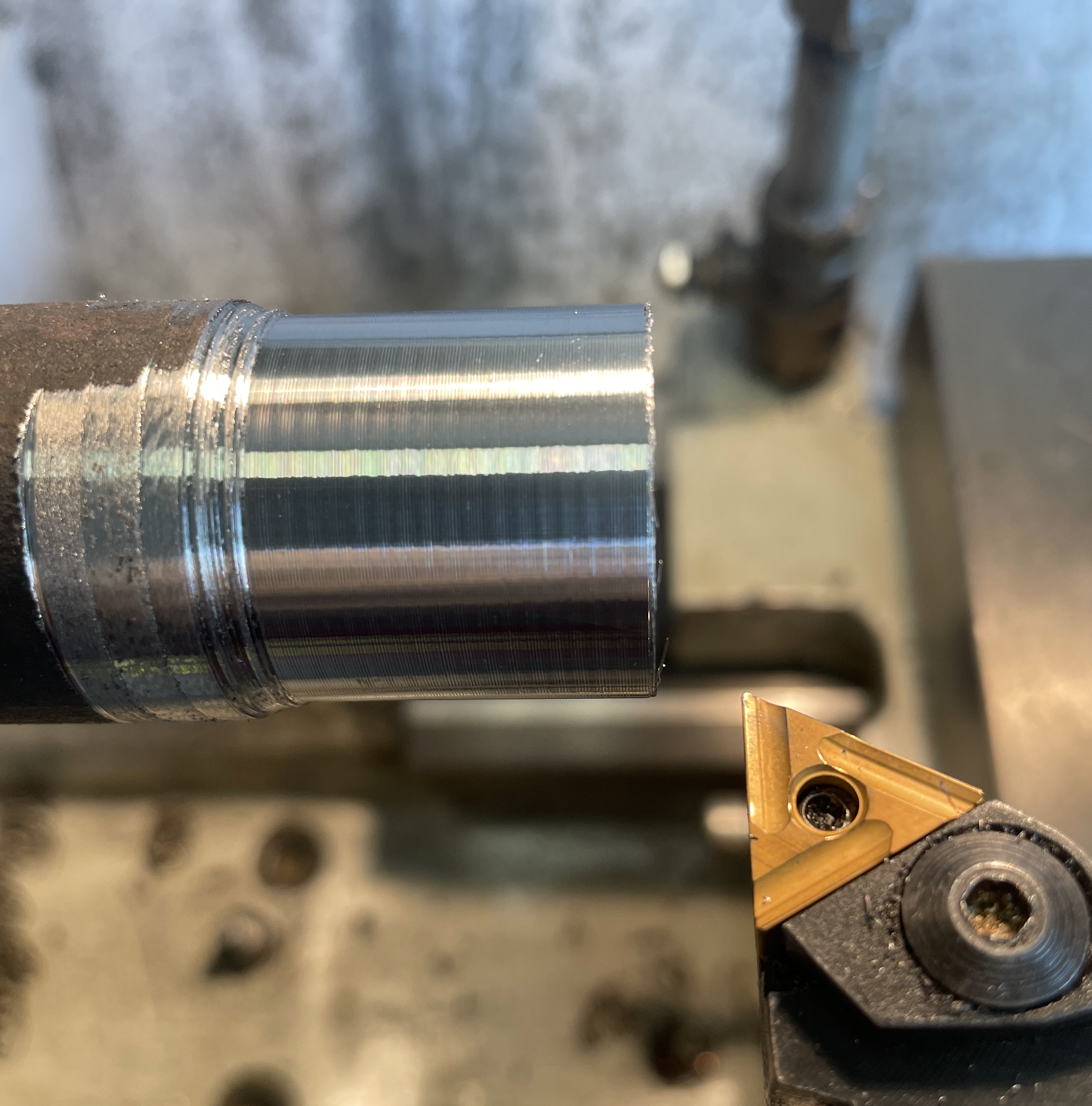

Bardzo dziękuję wszystkim za pomoc. Akurat skończyła mi się sciernica więc nie miałem jak podjąć próby doktoryzowania się z ostrzenia stałek, natomiast kupiłem inną płytkę, dałem 1600 obrotów oraz 0,08 na obrót. Zdejmowałem po 0,25 do 0,35, chłodziłem dopiero przy odcinaniu. Efekt (dla mnie) zdecydowanie zadowalający:

zdecydowanie nie jestem ekspertem, czasem coś sobie podtoczę na własne potrzeby. Tokarka to mtp360x1000. Zwykle sobie robię jakieś elementy z alu lub z nierdzewki i nie miałem takiego problemu, ale teraz potrzebuję zrobić kilka tulejek / podkładek z s235 i nie jestem w stanie uzyskać sensownej jakości powierzchni. Wałek ma 28mm średnicy. Eksperymentowałem z posuwem, obrotami, ilością zdejmowanego materiału i nie bardzo wiem co zrobić dalej. Podpowiecie proszę? Dzięki.
