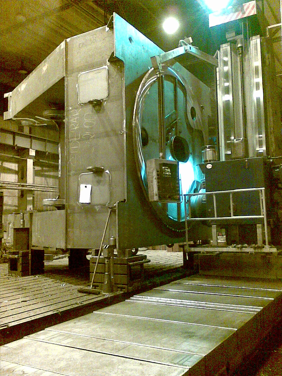

to jest maszyna firmy Union.akurat ta maszyna ma na X 8100 Y 3025 Z 500 i jeszcze W 900.mamy w firmie jeszcze jedną tego samego producenta tylko starszą ze sterowaniem 155 no i dluższą na X ma 14500.dokumentacji ja osobiście nie posiadam wszystkie papiery jakie przyjechały razem z maszyną pozamykali gdzieś i znając życie teraz ich nie znajdąObrazek
tu jest zdjęcie gdzie widać kawałek maszyny kiepskiej jakości ale coś widać

tu akurat zdjęcia wyszły tak że maszyny nie widać .na obu zdjęciach maszyna jest po prawej stronie.

oś wyłączamy po to żeby podczas pracy z tzw. łamańcem,głowicą kątową czy jak to się nazywa maszyna zgaśnie ,będzie przerwa w dostawie prądu trzeba zjeżdżać na krańcówki.i wówczas wrzeciono się cofa i po ponownym podjechaniu na wymiar istnieje ryzyko że zabierak który jest zamocowany we wrzecionie nie trafi w kostki w łamańcu.niektóre mają wycięte okienko przez które można zajrzeć ale ten którego akurat używamy tego nie ma.nie wiem czy to co napisałem ma sens.jutro jak bedzie jeszcze na maszynie to zrobię fotkę i pokarzę o co mi chodziło.innym powodem jest wytaczanie na drągu z zastosowaniem podtrzymki tylko tu chodzi oś X,Y.Obrazek

dziękuję easy2002 przy najbliższej okazji wypróbuję.a co powiesz na taki sposób:
MOD
PARAMETER ADWENTER
W8B16
i tutaj aby wyłączyć oś W należy wpisać 24 a żeby włączyć trzeba wpisać 16

maszyna to wytaczarka BFP 130
[ Dodano: 2009-09-12, 23:56 ]
wiem że trzeba wejść w MOD następnie parameter adwenter no i właśnie jeszcze coś.żeby przywrócić oś W trzeba wpisać 16 ale żeby wyłączyć tego nie wiem

witam ponownie .podpowiedzcie proszę panowie w jaki sposób wyłączyć którąś z osi.najbardziej chodzi mi o oś W.ale nie tylko również oś X,Y.i jaki sposób je przywrócić
