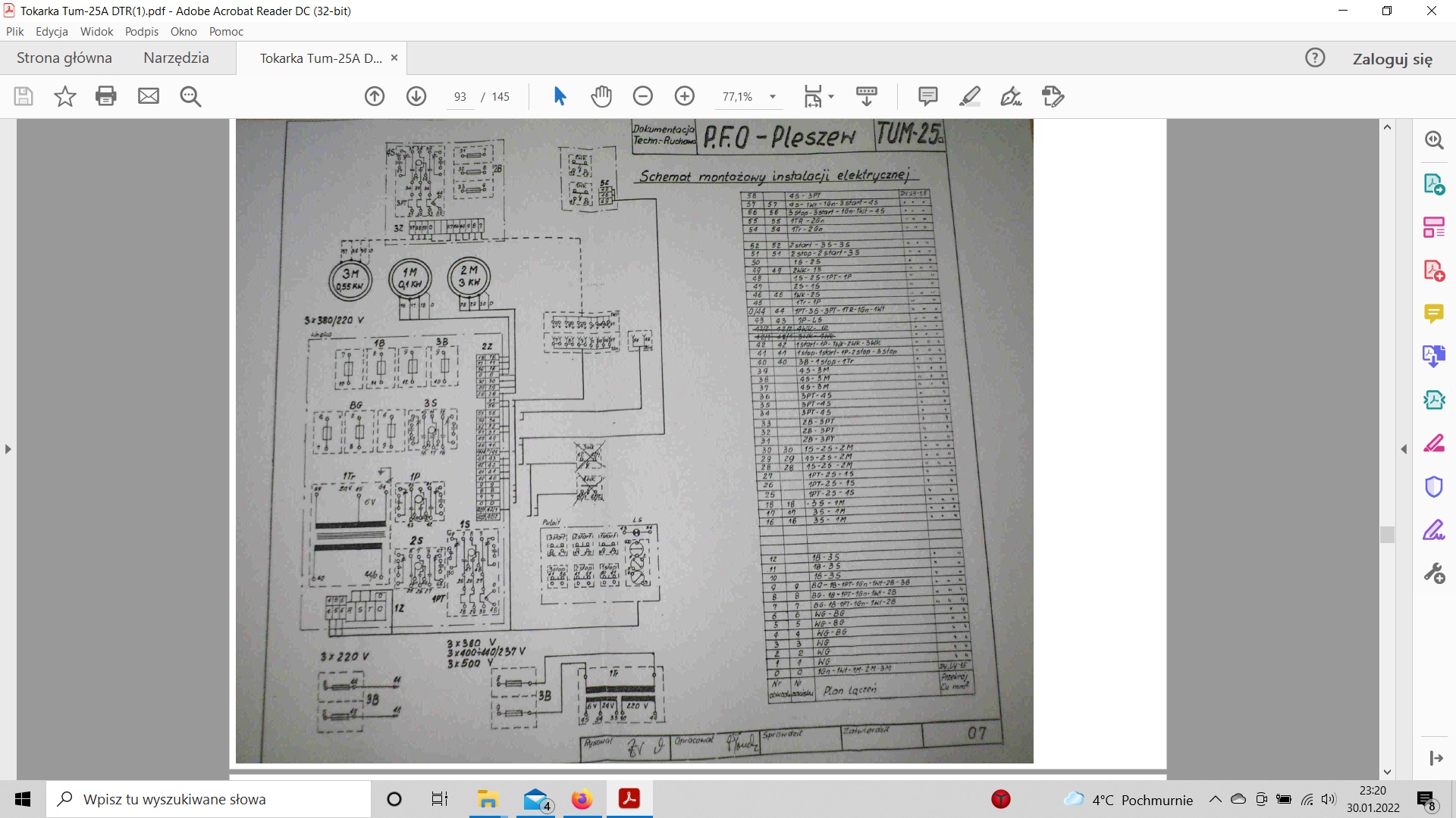

Dzięki Robert, na schemacie ideowym również nie widzę tych przyłączy 28 i 28 oraz na wyjściu 31 i 30. Sugerujesz, że obecnie przy napięciu 230V/400V ten oryginalny transformator będzie się grzał? Jaki transformator poleciłbyś? Jakie wobec tego powinno być napięcie na wyjściu dla przewodu 31 i 30, je...

Cześć, na wstępie dziękuje za odpowiedź, odłączyłem przewody na wyjściu, zostawiłem tylko zasilające i robi się momentalnie gorący. Oddałem trafo do reklamacji. Zastanawiam się nad zamiennikiem, jak to najlepiej dobrać na podstawie tego oryginalnego? Niestety firma EFA Polska już nie istnieje, czy m...

Witam Wszystkich, mam pewien problem związany z transformatorem ochronnym T1, a mianowicie uległ spaleniu podczas pracy. Tokarka była nieco obciążona gdyż wierciłem w pełnym fi25 i zapotrzebowanie na moc było nieco wyższe niż dotychczas, jak toczyłem drobne elementy. Wiertło było już zużyte i zbyt m...

działa, wyłącznik przy osłonie zblokował się, ale wielkie dzięki Robert_K za szybką pomoc.

Dzięki za szybką odpowiedź, jutro sprawdzę i dam znać.

Dodane 4 minuty 42 sekundy:

cześć, mam pewien problem, a mianowicie przy próbie załączenia sterowania (zielony guzik), silnik nie uruchamia się, jednak jeśli go przytrzymam i załączę dźwignią obroty, wtedy silnik pracuje. Gdy guzik przestanę trzymać, wyłącza się. Co może być przyczyną?

Dzięki za wskazówki Robert_K, właśnie wróciłem z garażu i udało mi się uruchomić maszynę, ucięty był kabel od wyłącznika awaryjnego (czerwony z grzybem), po zespoleniu kabli na drzwiczkach od szafki elektrycznej załączył się stycznik/przekaźnik i wtedy wszystko zadziałało. Teraz jak maszyna już "oży...

Cześć ponownie wszystkim, 3fazy mam już podpięte, ale jest kolejny problem, tokarka po podpięciu do sieci nie uruchamia się :(, po załączeniu sterowania zero reakcji, jedynie co to świeci oświetlenie. Oczywiście najprościej byłoby znaleźć elektryka, który ma pojęcie w tej dziedzinie, ale może macie ...
