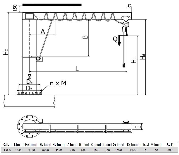

Pomysłu na rozwiązanie tego zadania możesz poszukać tu:
https://promag.pl/Urzadzenia_dzwignicowe,8861,8861.html
Dodane 6 minuty 11 sekundy:
W uzupełnieniu poprzedniej wiadomości:
