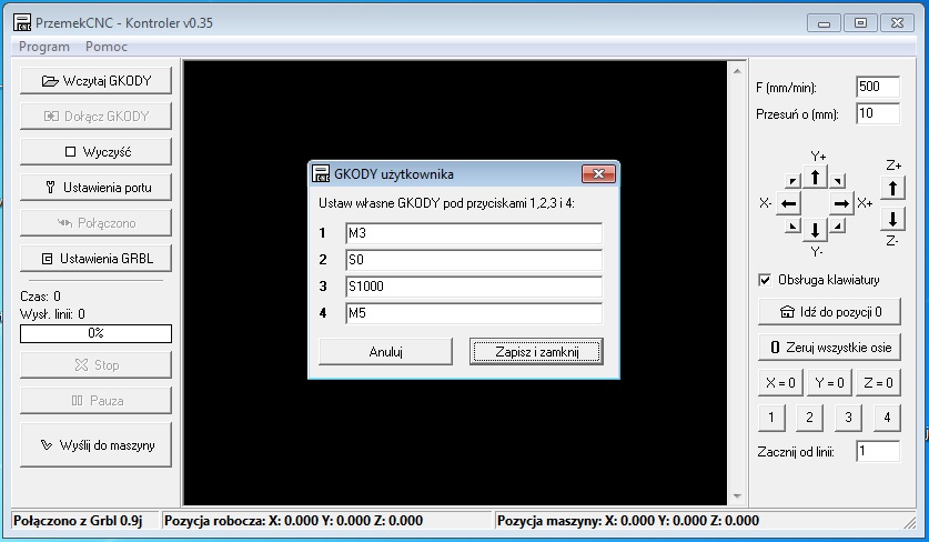

Chodzi Ci o to że maszyna od każdego punktu do punktu zwalnia i przyspiesza? Tak nie jest, chyba że wysyłasz komendy tak wolno że nigdy w buforze nie jest więcej jak jedna komenda.
Dodane 3 minuty 57 sekundy:
"G1 musisz znać maksymalną prędkość ruchu maszyny" - grbl sam dostosowuje prędkość do najwolniejszej osi. Gdy wpiszesz w programie większą niż może maszyna to będzie zmniejszona do maksymalnej ustawionej w grbl.

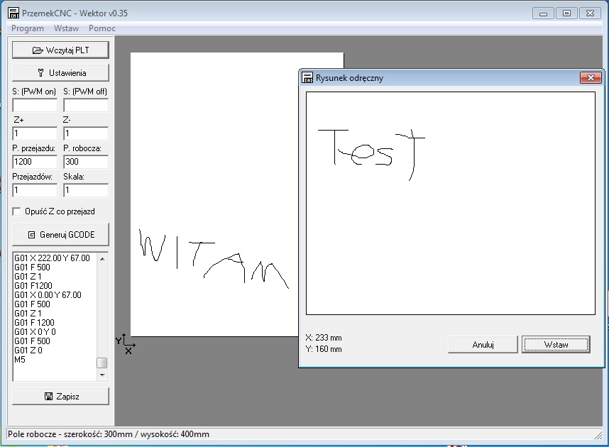

Program Wektor ewoluował, początkowo był tylko i wyłącznie do przerabiania plików plt na gkody i nic poza tym, jak zacząłem dodawać nowe funkcje to zmieniłem mu nazwę, wcześniej było pltNC. Funkcja z generowaniem okręgów jest z tego samego powodu, główny algorytm działa na pliki plt i tam tak rysuje się okręgi a zostałem poproszony w mailu o dodanie takiej funkcji. Ona nie generuje tak naprawdę gkodu a kod plt (nie wykluczam że to zmienię, dodam do wyboru). Czkawkę możesz mieć tylko w trybie wysyłania "linia po linii wolno" przy małym kole i dużej liczbie segmentów lub przy wolnej maszynie. Mam 4 amatorskie maszyny i nie wiem co to czkawka."Brak możliwości powiększenia, przesunięcia rysunku za pomocą scroll (przynajmniej mi się nie udało)" - scroll jest do przesuwania w pionie jak już masz powiększenie ustawione i obszar roboczy jest większy niż ekran, nie jest to typowy program do tworzenia, tworzysz w Corelu lub Inkscape a tu tylko przerabiasz na gkody. Funkcje rysowania doszły w ostatniej wersji i bardziej służą do przetestowania maszyny, choć dla upartego można i rysunek tym zrobić.
Co do G0 i G1, skoro wszystko działa tak jak sobie założyłem to czy ma sens to zmieniać? Tu przyznaję bez bicia nie jestem specem w gkodach, zyskam na prędkości?
Kontroler w najnowszej wersji ma 4 tryby, linia po linii wolny i szybki o raz 2 z zapełnianiem buforu gdzie bufor też można ustawić jaki ma mieć rozmiar. Tryb buforowy jest oficjalnie niepolecany przez zespół grbl ale jest konieczny do grawerowania po kropce i tylko z niego korzystam ostatnio, w trybie linia po linii nie byłem w stanie przekroczyć w wypalaniu 10 kropek na sekundę.

Święta święta, a ja testuję nowe tryby wysyłania danych. Jak widać mam już krańcówki więc i nowa wersja softu jak pisałem wcześniej jest dostępna. Żeby było łatwiej teraz pod adresem http://grbl.pl
Maszyna jest zrobiona z "odpadów" co mi zostało po innych maszynkach, ale jest najmniejsza więc stoi przy biurku i na niej przeprowadzam większość testów. Nie jest to demon szybkości i sztywności

https://pshemke.itch.io/przemekcnc
Wrzuciłem aktualizację ale nie miałem kiedy przetestować na maszynie 3 osiowej więc zostawiam też starą wersję. Sporo zmian i nowych rzeczy, tak z grubsza to nowy algorytm wysyłania - teraz jest tak szybko na ile sprzęt pozwoli, obsługa klawiatury. Programy do generowania kodów mają nowe funkcje, poprawiłem błędy które wykryłem, oddzielna prędkość osi Z... Przyznaję bez bicia że cięzko mi testować wszystkie możliwe kombinacje więc coś mogło mi umknąć. Jeśli nie będzie rażących błędów wymagających nagłej naprawy to następna wersja dopiero jak będę miał maszynę z krańcówkami bo moim priorytetem jest teraz wznowienie pracy w razie awarii lub innej potrzeby wyłaczenia maszyny i wznowienia pracy innym razem. Pozdrawiam.
