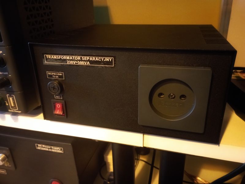

Dobra myśl😉 Jak tylko 1000va trafo od mikrofali dorwę!
Tymczasem wjechało gniazdko i w zasadzie z zewnątrz już gotowe trafo separacyjne. Dojdzie na górę rączka do przenoszenia i w sumie to wsio. Natomiast środek będzie jednak przerabianhy, uziemiany, zamówiłem także dostawę kabli więc zrobię raz jeszcze, a porządniej, gdyż trochę kiepsko tym razem mi wyszło glównie z braku odpowiednich konektorów i przewodów. Nie wykluczam że po prostu polutuję to miejscami jak już będą już te nowe kable. No i drobny mankament który wyszedł a który wynika ze specyfiki tejże obudowy - panel przedni mocowany jest jedynie na dole, od spodu, przez co cały ugina się przy wkładaniu i wyjmowaniu wtyczki. Trzeba będzie dać od środka jakiś wspornik, może ma ktoś pomysł jak by to widział?

Jutro bede uziemiał moją obudowę. Zastanawiam się, jak zapewnić odpowiedni kontakt poszczególnych elementów. Każdy podłączyć z osobna? Czy też może wystarczy uziemić normalnie przewodem podstawę (jest niepomalowana), a pozostałe ścianki przykręcić do niej wkładając podkładki koronowe pomiędzy śruby a obudowę? Oczywiście przedtem zeskrobię warstwę farby pod każdą podkładką, szukam jakiegoś patentu na to i wymyśliłem że zrobię specjalne wiertło/skrobak do tego celu, aby nie wyjechać poza obrys.

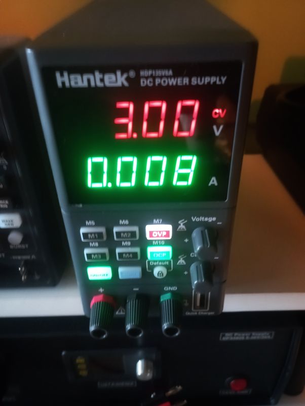

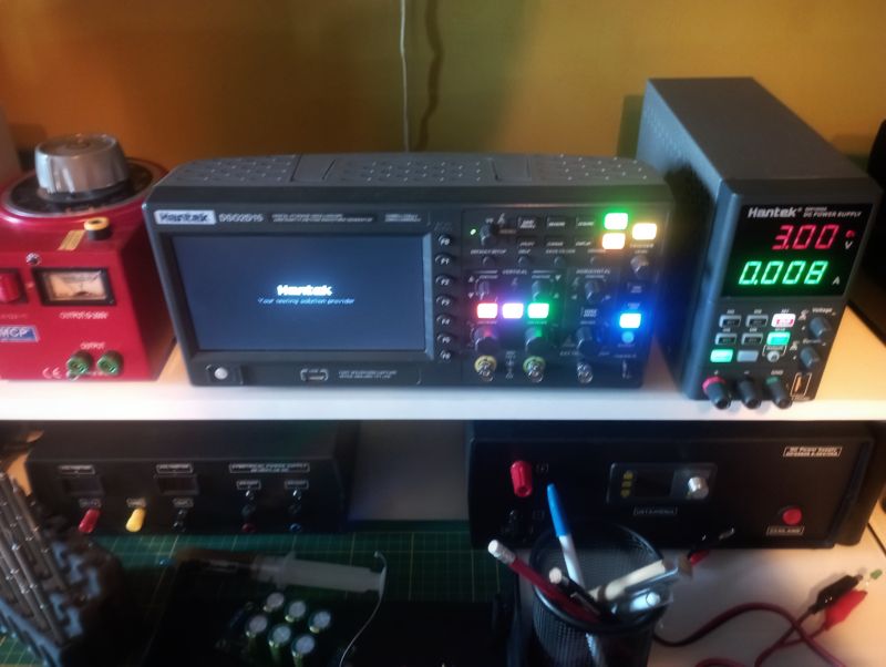

Na marginesie przyszedł mój zasilacz Hantek. Teraz mam już komplet tej firmy😉.
Zasilacz jest bardzo fajny, można ustawić prąd z dokładnością do 0,001A, czyli 10x dokładniej niż w tym moim dużym. Zasilacz mikroprocesorowy, ograniczenie prądowe mogłoby być ciut szybsze, bo dioda LED ustawiona na 1mA, napięcie 10v i funkcja CC, przy uruchomieniu zasilacza wpierw rozbłyska jaśniejszym swiatłem i momentalnie zbija napięcie do 2,7v, choć na szczęście nie przepala się więc też nie ma tragedii. Bardzo fajne są zaciski w tym zasilaczu, pasują chyba do każdego typu końcówek kabli, banany pasują perfekcyjnie, jest otwór w bolcu do zaciskania gołych przewodów, a zakrętki są zdejmowane, więc nie tylko widełki ale nawet końcówki oczkowe da się montować.
Laboratorium szalonego naukowca rozrasta się w zastraszającym tempie😁:

No myslę cały czas czy samej obudowy tego trafa nie podłączyć do uziemienia. Na wypadek jakby się odpiął jakiś konektor czy coś. A tak się prezentuje aktualnie. W sumie wszystko podłączone i działa, jedynie szukam jakiegoś fajnego gniazdka co by tam założyć; miało być tamto niebieskie ale zamówiłem czarne, jedno z klapką, drugie bez i będzie przymierzanie😉 hmm niby tak ale po co mi różnicówka skoro jest a i tak nie działa?
Na zdjęciu wygląda na wielkie, w istocie jest malutkie, kable dość ciasno upchane no ale coś za coś.

Ok, budował więc będę moje trafo separacyjne, moc 500w, plus układ softstart.
Mam dylemat, co zrobić z masą - transformator nie posiada uziemienia ekranu.
Poniżej zamieszczam schematy różnych opcji. Trnansformator ma zasilać testowane oscyloskopem układy. Warunek jest taki, aby niezaeżnie gdzie się nie wepnę krokodylkiem nie miało prawa pójść żadne zwarcie przez przewód ochronnny. Zależy mi aby zasilacz spełniał normy II klasy bezpieczeństwa. Generalnie skłaniam się zatem ku pierwszej opcji, ale czy napewno? Pytam, gdyż ma być nie tylko bezpiecznie dla oscyloskopu ale i dla człowieka, obudowa będzie metalowa, co prawda wszystkie kable uzwojenia pierwotnego są dodatkowo zabezpieczone koszulką termokurczliwą na całe długości, płytka PCB softstartu zamocowana zostala do obudowy za pomocą mosiężnych dystansów w pdizolowanych otworach pcb, natomiast na samej płytce jest bezpiecznik 5A. Samo trafo będzie przykręcone poprzez gumowe podkładki z góry i dołu. Poniżej rozrysowałem wszystkie schematy uziemienia w uproszczonej formie, wypowiecie się który ma jakie wady i zalety?
