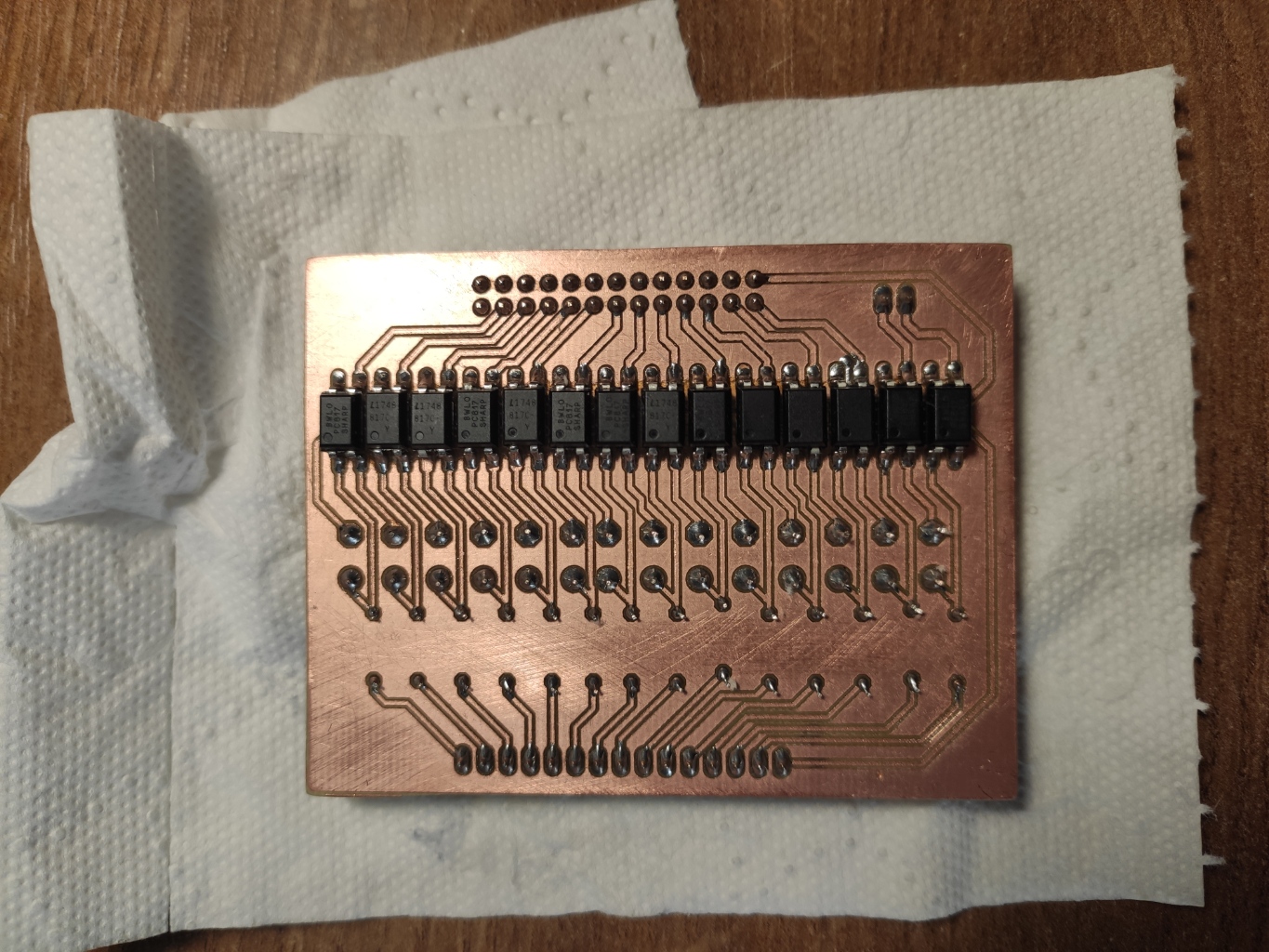

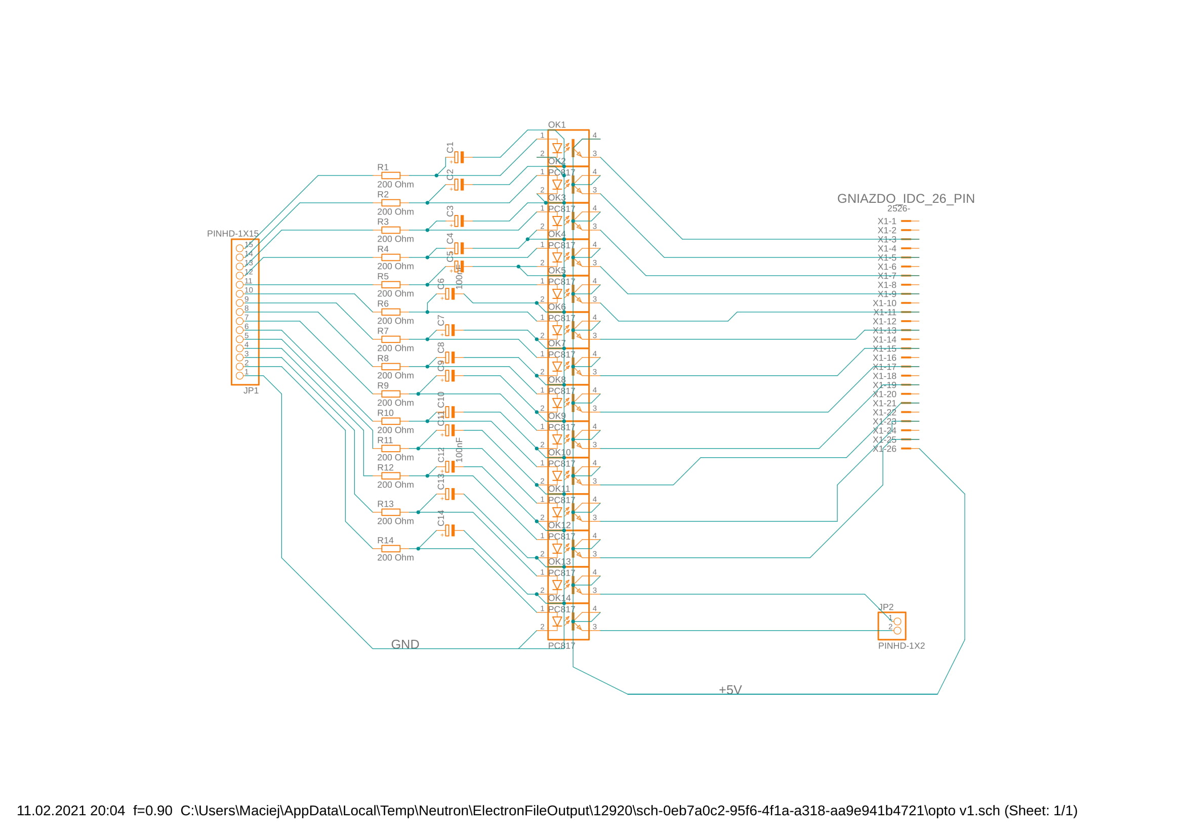

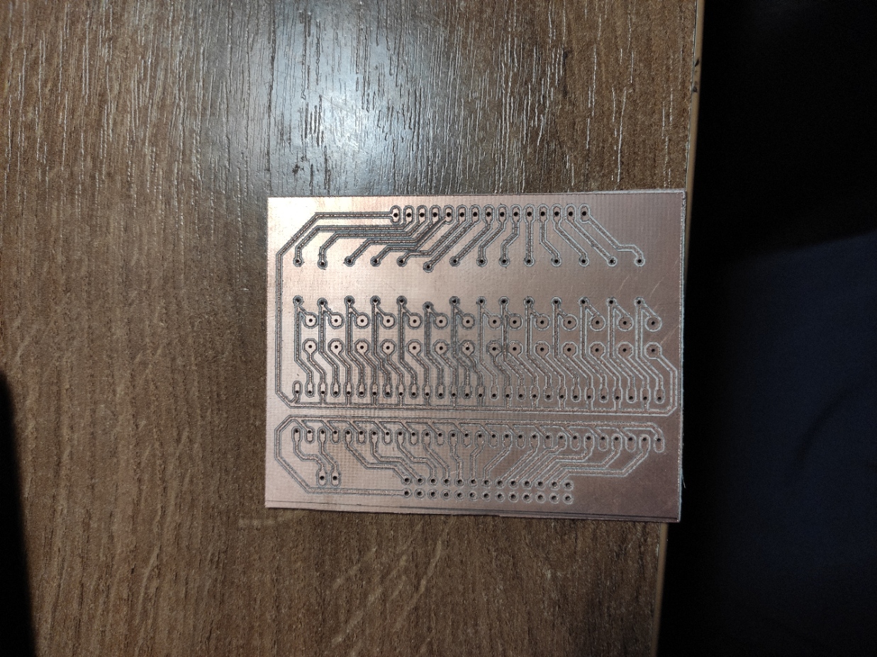

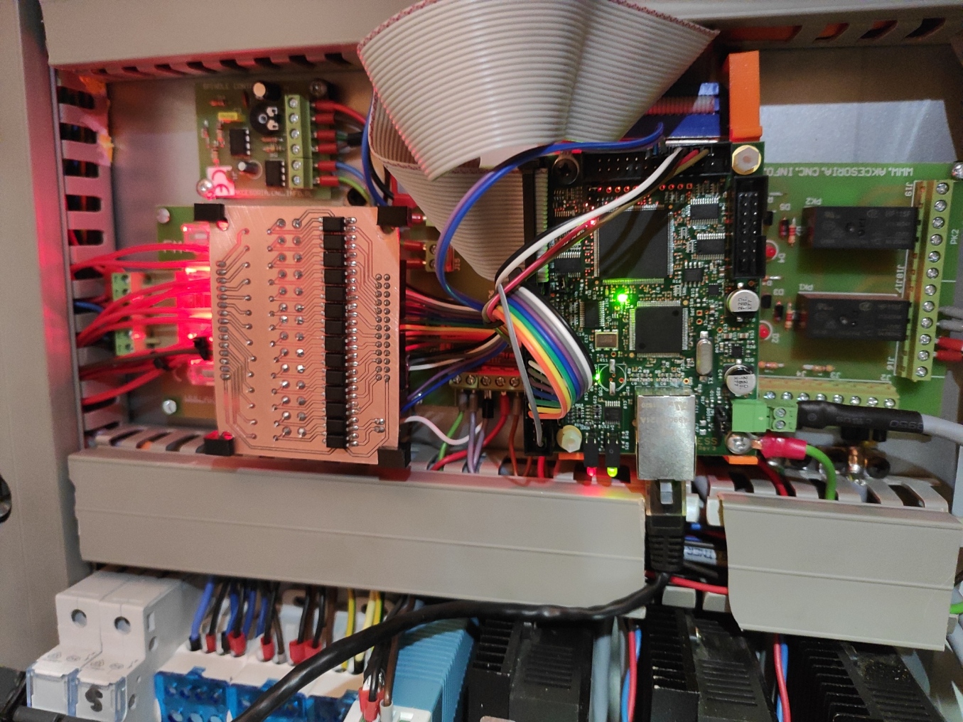

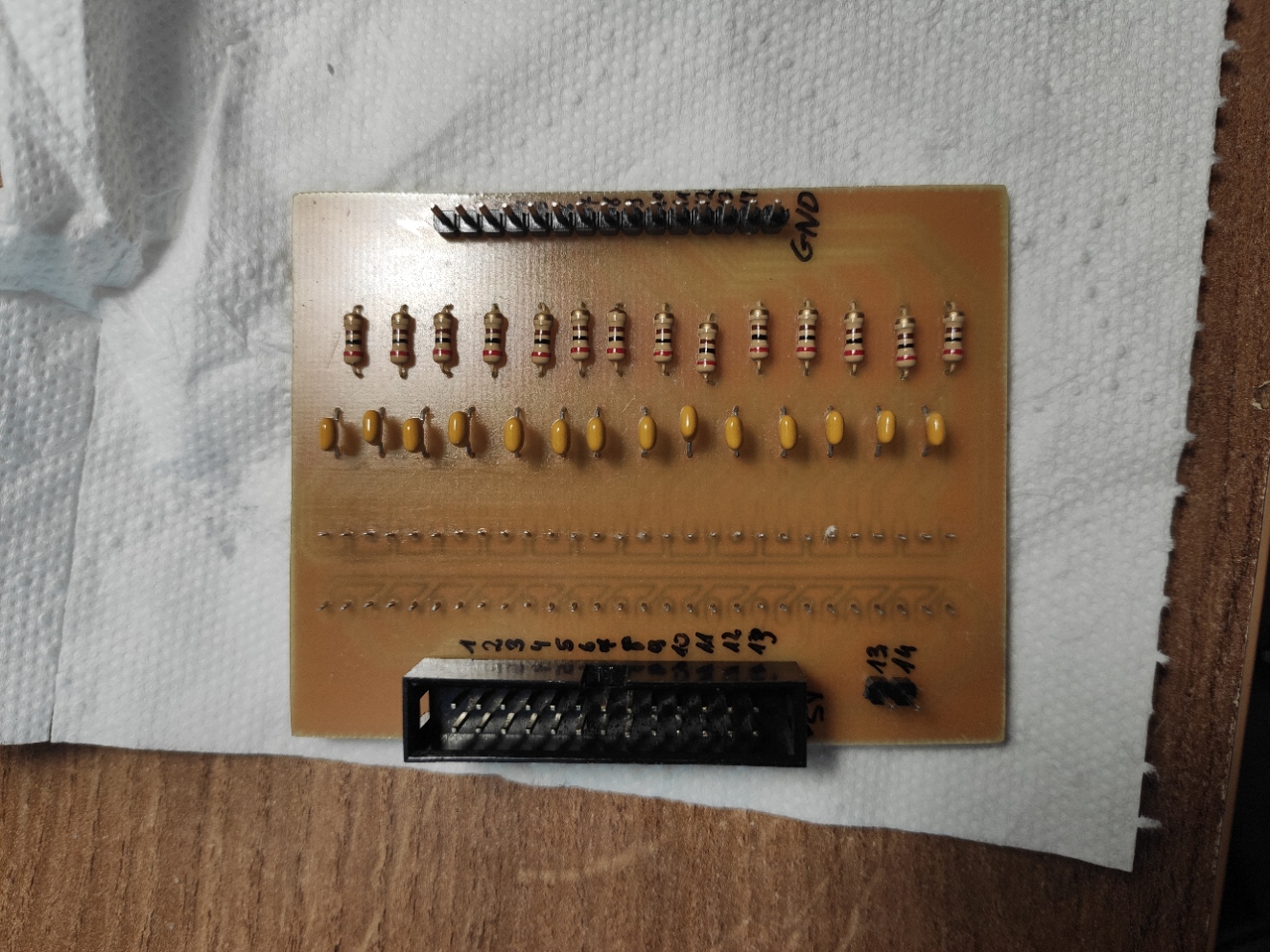

Tak dla zamknięcia tematu.
Rozwiązaniem problemu zakłóceń i samoczynnie uruchamiających się funkcji przycisków była budowa elektronicznego filtra z optoizolacją dla każdego z buttonów. Przyczynę takiego stanu rzeczy prawdopodobnie stanowiły wyindukowane prądy w przewodach przycisków w skutek bliskiej odległości wielu przewodów, w których płyną różne napięcia i prądy nawet 230V a przewody te nie są ekranowane.
Zakłócenia powstawały na lini zasilanie - przycisk - ESS - Mach3
Do budowy zostały użyte rezystory 200Ohm, kondensatory elektrolityczne 100nF oraz transoptory PC817 Sharp.
Płytkę drukowaną wykonałem sam (pierwszy raz) na swojej maszynce co wymagało dwóch podejść ale dało dużo satysfakcji.
Poniżej załączam schemat oraz zdjęcia filtru. Tak trochę dla potomnych trochę dla pochwalenia się :lol:
Obrazek Obrazek Obrazek Obrazek Obrazek
Dziękuję za pomoc wszystkim zainteresowanym.

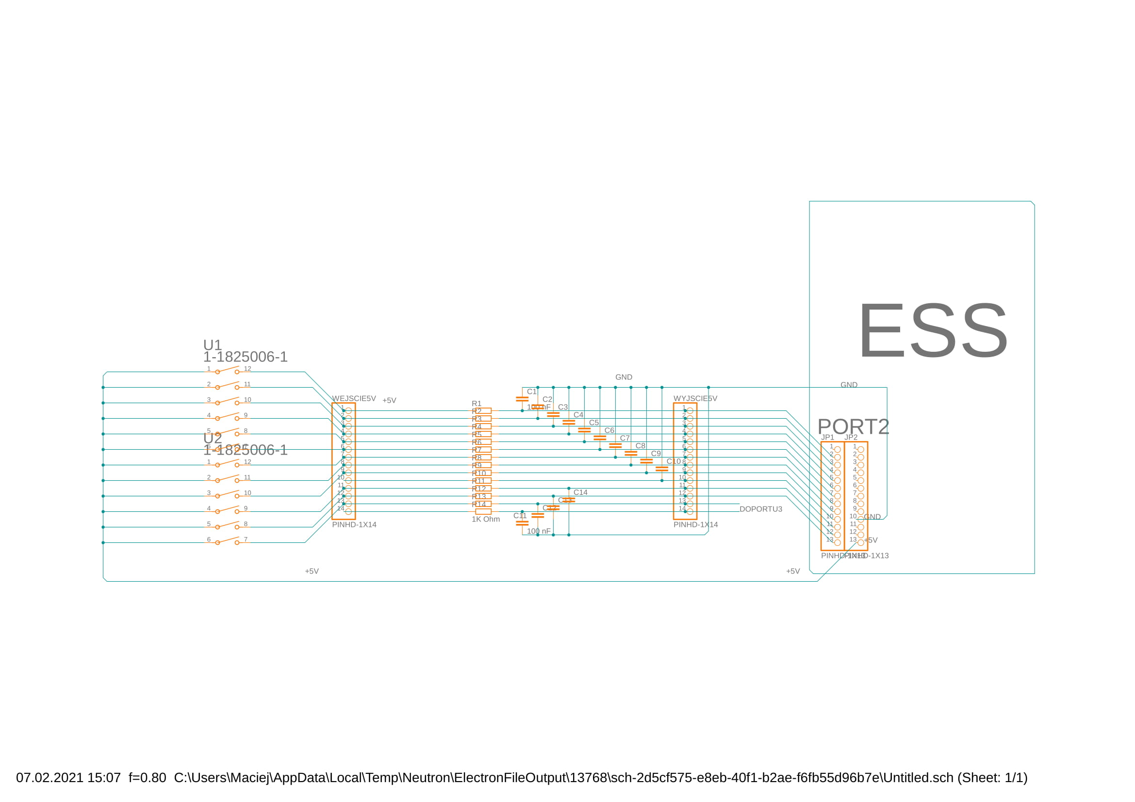

No dobrze, ale jak na moje bycie zielonym to mógłby ktoś wyjasnić jak taki transoptor podłączyć? Znalazłem cos takiego:
https://botland.com.pl/optoizolatory/39 ... -5szt.html
Dodane 1 godzina 6 minuty 43 sekundy:
Dla jasności załączam schemat z uwzględnieniem połączenia z ESS. Nie bardzo wiem co tutaj miałbym izolować a tym bardziej w jaki sposób. Wszystko wychodzi z ESS i do niego wraca z powrotem.
Proszę nie sugerować się 13 przyciskami dla 14 podłączeń. Nie było akurat dostępnego takiego przełącznika. Żeby zobrazować sprawę korzystałem z tego co było pod reką. To samo z portem ESS

Dziękuję za odpowiedzi.
Do rdzeni ferrytowych dojdę, natomiast chciałbym zastosować to jakoś rzecz na przyszłość a nie jako rozwiązanie problemów, domniemuję że nie rozwiąże to sprawy.
Poniżej załączam schemat filtru, który wydaje mi się że mógłby zadziałać, chciałbym prosić o weryfikację. Próbowałem właśnie jakoś zrobić schemat forbota na odwrót.
