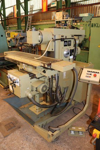

Re: Frezarka z dłutownicy
Albo główka z frezarki uniwersalnej jednoskrętna plus napęd w poziomie, albo własna konstrukcja. Nie jestem przekonany do główki stalowej, także raczej pójdę w przeróbkę jakiejś starej. Mam w sumie na składzie od jarociński także raczej na niej zabazuję
A to dłutownica nie ma hartowanych prowadnic?
żywotność prowadnic jest istotna, bo maszyna będzie robić 120 przejazdów pod obciążeniem, w pełnym zakresie na obu osiach codziennie.
W 'z' potrzebuje conajmniej 300mm. A najlepiej 500. Myślałem o adaptacji suwaka z powodu długości prowadnicy, przez co liczę na dużą sztywność. Mam heckerta, tos'a i fu bułgarkę na CNC przerobione i dostają w pi*** solidnie, ale dają radę. Wada to brak Z pinona bez blokady słabo się spisuje. Dodam, że hurco vmx24 wymięka na tej robocie.
Zastanawiam się też czy jest sens wrzucić prowadnice na z i zrobić główke z zamocowanym napędem jeżdżąca na liniowkach.
Jak wstawię tam śrubę kulową 3205 plus silnik 12 nm to może nie utrzymać bez blokady? Sęk w tym, że element frezować chciałbym z ciągłym ruchem osi 'z'.
Dodane 13 minuty 23 sekundy:
Jeszcze jedno pytanie. Korzystając, że odwiedziłeś mój post Kamar. Zastanawiam się czy do napędu wrzeciona można użyć silnika hydraulicznego. Przekładnia na paskach i stożkach, aczkolwiek regulacja nie musi być płynna jak na elektrowrzecionie. W gruncie rzeczy mógłbym bez przełożenia jechać, bo używam tylko jednego narzędzia na każdej z maszyn. I teraz pytanie, czy zastosowanie silnika hydraulicznego przy frezarce ma sens? Mam agregat na hali i wystarczyło by się wpiąć w instalację. Chciałbym pominąć przekładnie i zrobić napęd bezpośrednio na wrzeciono. Chodzi o zredukowanie hałasu, ponieważ frezuje "udarowo".
Mam na stanie podobna dłutownice tylko że na jaskółkach obydwie osie. Do tego zakresy 500x700 plus stół obrotowy. Zastanawiam się jak ze sztywnością suwaka. Frezowanie głowicami, więc tak myśląc dłużej raczej będzie wrzeciono plus przekładnia stożkowa.
Dodane 4 minuty :
Kamar, z tego co czytałem twoje posty i dobrze pamietam to Ty robiłeś frezarkę z dłutownicy. Porównując do uniwersalnej czuć jakieś różnice ? Z na pinoli ma małe zakresy temu właśnie myślę o frezarce z dłutownicy i wrzecionie na suwaku.
Dodane 4 minuty :
Cześć,
Panowie czy ktoś przerabiał suwak na oś z? Mam zamiar przerobić dłutownice z załącznika na frezarkę CNC, napędy serwo albo serwokrokowce, na suwak chciałbym wrzucić elektrowrzeciono. Jak ze sztywnością dłutownicy w kontekście frezowania w stali? Gra warta świeczki czy odpuścić?
