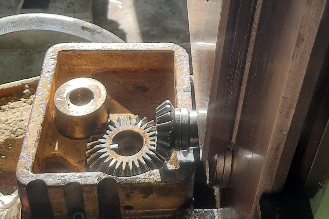

Re: AVIA FNC25 - błąd odlewu? miska olejowa śruby Z
Wygląda na wadę albo uszkodzenie, fakt że jest tam cienka scianka
U mnie wygląda to tak
