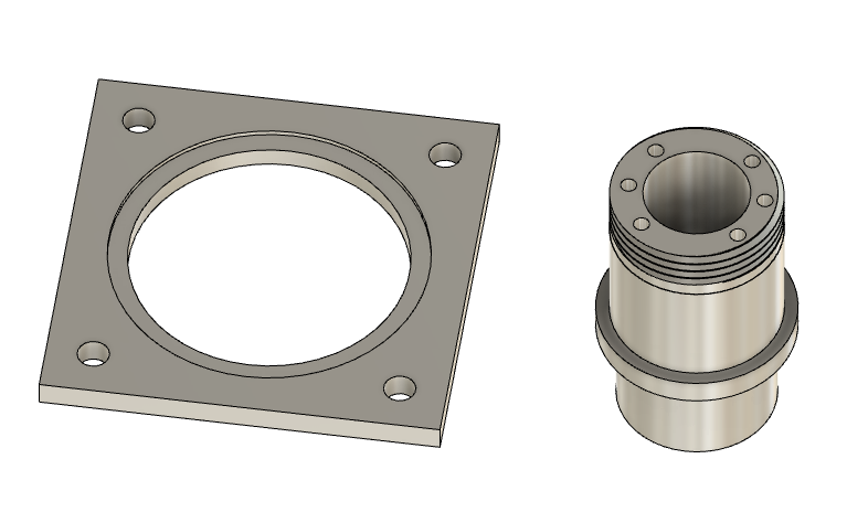

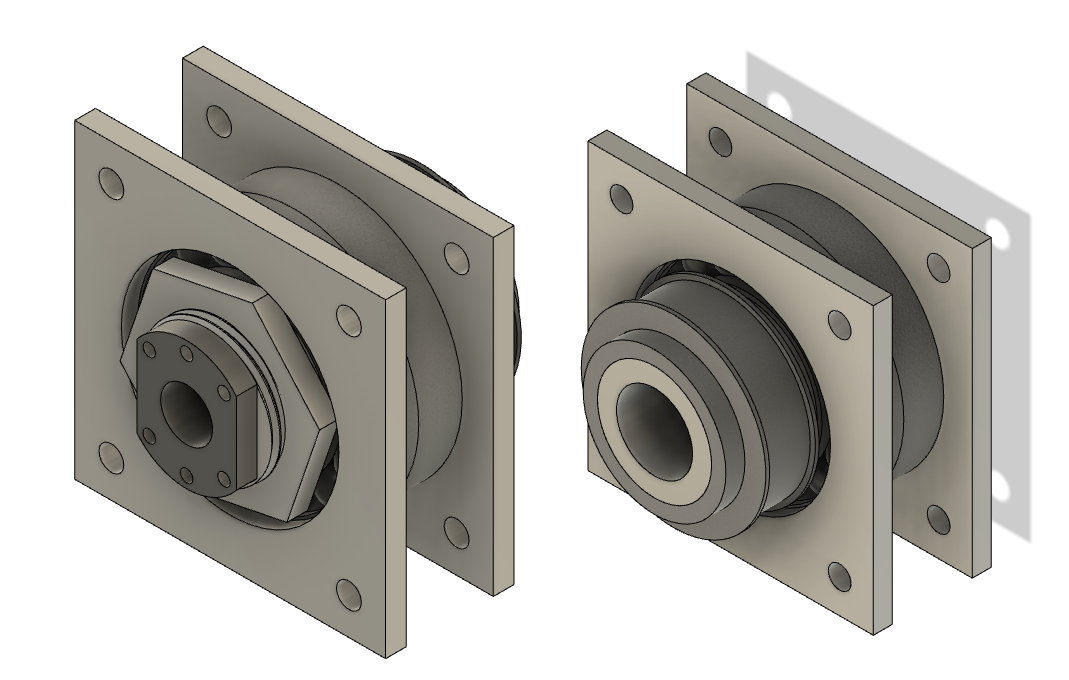

Re: Frezarka stalowa do drewna i aluminium 1000x2000x300
Trochę pokombinowałem i poszukałem na temat napędzanej nakrętki, aktualnie wyszło wyszło mi coś takiego:
W bramie chce przygotować otwory pod tak przygotowane nakrętki (myślę o jakiejś stalowej płycie) i ewentualnie dopasować jej grubość do łożysk kolejnymi aluminiowymi dystansami.
Bazę pod łożyska spróbuje wyfrezować na aktualnej maszynie z płaskowników aluminiowych o grubości 1cm, a obróbkę drugiego elementu zlecę tokarzowi z wałka aluminiowego 8cm.
W przekroju wygląda to następująco:
Teraz niestety mam kilka pytań, bo nie mam doświadczenia w doborze elementów:
1. Jakiej grubości śruby kulowe? W modelu wykorzystałem śruby 25mm ponieważ stwierdziłem, że jak jest napędzana nakrętka to nie ma potrzeby stosować grubych śrub.
2. Zastosowane łożysko to łożysko skośne 7213 B ST Link. Czy to łożysko jest wystarczające? A może mogę zastosować jakieś innego typu (tańsze)?
3. Zębatkę na pasek znalazłem taką: HTD 36-8M-20/2F. Czy takie koło nadaje się do takiego zastosowania? Otwór montażowy w kole ma 15mm, nie mam doświadczenia w obróbce takich rzeczy, w jaki sposób poszerzyć go do 60mm? Tokarz poradzi sobie z takim zadaniem?
