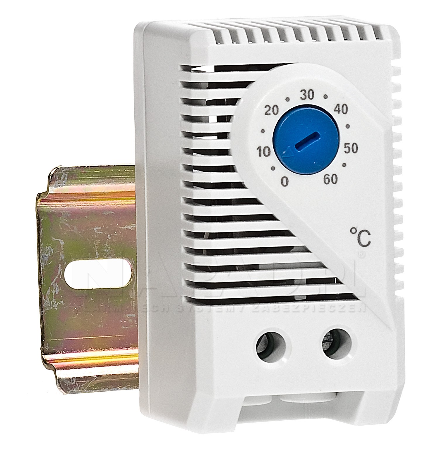

Jak już tak popłynąłeś to zrób to profesjonalnie wentylator 3 przewodowy z impulsami które są wykrywane przez sterownik ,jak impulsów brak to wentylator padł i maszyna robi stop .tuxcnc pisze: Zabezpieczenie termiczne ma zadziałać w przypadku awarii wentylatora, której się nie spodziewam, ale wykluczyć nie mogę
to dołóż elektrozawór z czujnikiem i butlą CO2 kilka prądownic i masz centralne gaszenie tego steka .tuxcnc pisze:To jest maszyna dla własnego hobbistycznego użytku

Otwór jest wystarczającej średnicy ,tyle że ten wentylator musi brać powietrze więc dodaj drugi otwór i po sprawie . bo puki co po zamknięciu obudowy robisz podciśnienie .tuxcnc pisze:Natomiast mam wrażenie że ten wlot ø60 to jednak będzie za mało. Słychać zdławienie wentylatora po zamknięciu drzwiczek. Chyba jednak wrócę do pomysłu z filtrem stożkowym i dodam drugi otwór
nas nie ale ciebie ociupinkętuxcnc pisze:Czy Was całkiem popieprzyło?
Dodane 8 minuty 43 sekundy:
. Dla tego od dawna stosuje się to .tuxcnc pisze:Zabezpieczenie powinno być najprostsze z możliwych
Dodane 1 minuta 39 sekundy:
Termostat wentylatorów szaf ,a nie jakieś tam wynalazki .

Robisz błędy jak amator , po pierwsze falownik powinien mieć jak w instrukcji napisane przestrzeń " życiową " czyli kilka cm wokół luzu dla wentylacji to samo zasilacze impulsowe ( które to mają już wprasowane nitonakrętki M4 do przykręcenia ich do podstawy . ostatnio się w innym poście chwaliłeś kratką wentylacyjną której tu brak ,pewnie nie ma gdzie zamontować przy takiej małej skrzynce"tanie rozdzielnice z ABS", Rozumiem że to wykonanie typu prowizorka i szukanie kabelków w przypadku problemów jest w gratisie bo złączy typu np zug też już nie ma gdzie zmieścić .
