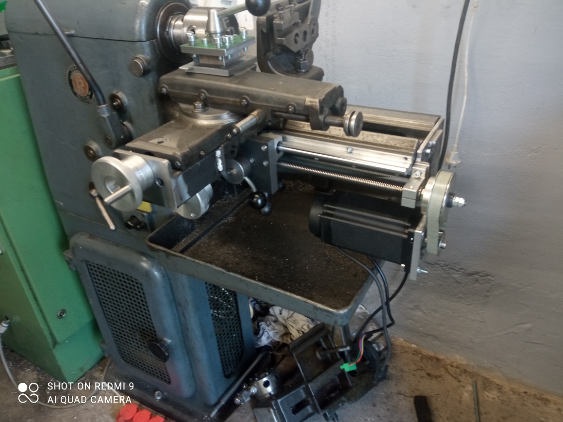

Re: Cyfrowy posuw w maszynach konwencjonalnych
miałem to zamiar ignorowąć kupiłem ostatnio tak dla zabawy tokarkę hestika coś poprzerabiałem bo było brak zamka i posuwu tak to obecnie wygląda i działa uchwyt tokarski fi 100 obroty regulowane na falowniku obecnie posuw i nacinanie gwintów sterowane elektronicznie ,Nie żebym się chciał czymś pochwalić po prostu lubię czasem oderwać się od problemów własnej firmy i podłubać sam .

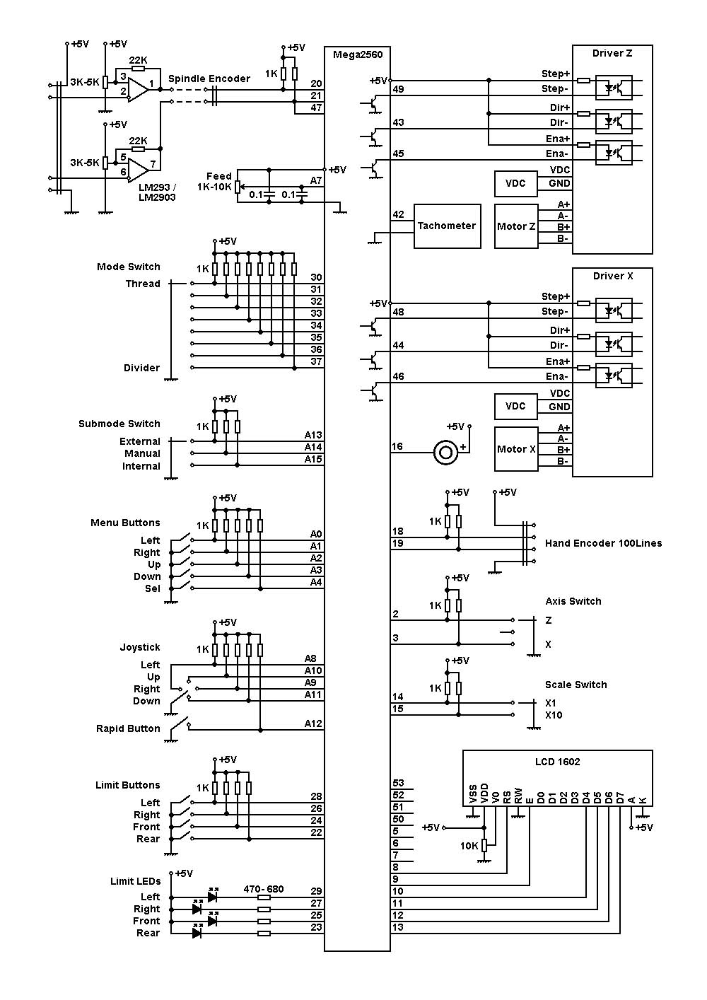

Dodane 7 minuty 12 sekundy:
A na potkałem wczoraj coś bardziej ambitnego, choć osobiście to już jak dla mnie to zbyt wypasione.
A na potkałem wczoraj coś bardziej ambitnego, choć osobiście to już jak dla mnie to zbyt wypasione.- 13 paź 2021, 20:50
Napotkałem ostatnio na coś takiego ,coć wyświetlacze oled mie odstraszają wielkością ale jest opcja ldc2004 no i gwinty tylko metryczne, ale jak się nie ma żadnych to i metryczne są supeeeer !!!!!
https://github.com/kachurovskiy/nanoels
