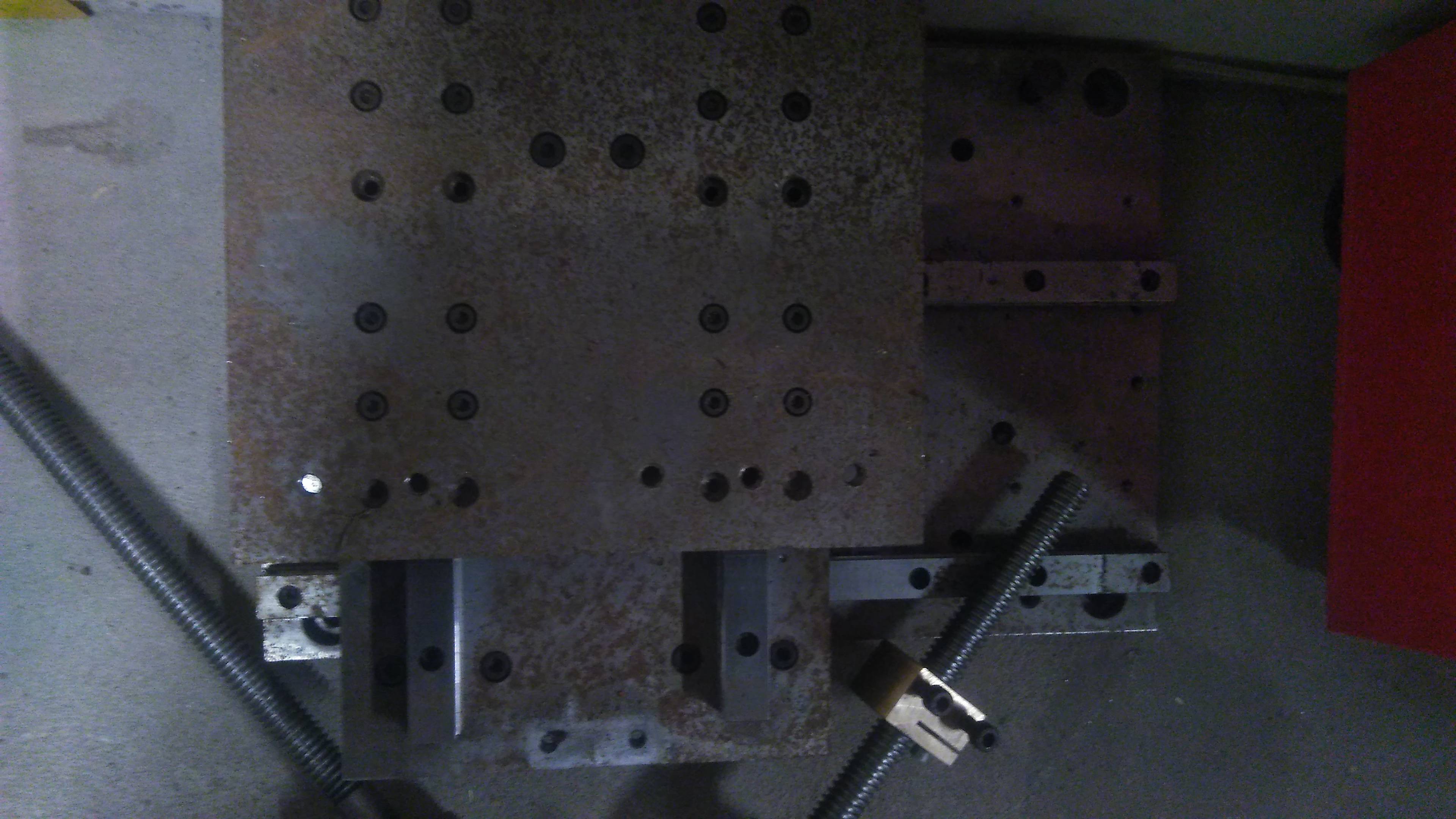

Bicie koła czasami się zdarza ale i tak trzeba szlifować do skutku, po usłudze trzeba wywarzyć koła. Maksymalnie zużyte koło trzeba było zbierać około 0,9mm. Kompletna szlifierka waży około 150kg plus trzeba zespawać ramę do osadzenia szlifierki. Czasami jak rama jest bardzo wysoka lub zbyt dużo chcę zebrać zaczyna wszystko wibrować w wyniku czego podbija ściernicę. Jeśli chodzi samą obróbkę to najważniejsze są wymiary i chropowatość końcowa koła. W 90% koła są wykonane z żeliwa które powinny się łatwa obrabiać z bardzo małym naddatkiem.
Zamontowałem gumowe kółko między dwiema blachami i osądziłem w przekładni. Przenosi napęd na koło wystarczająco dobrze z regulacją przez falownik. Za chwilę przelew zdjęcie stół
Dodane 12 minuty 32 sekundy:
Dodane 2 minuty 7 sekundy:
Projekt trwa długo, nawet stół pokrył się nalotem rdzy

Tokarka
Hej,
Jest to moja pierwsza aktywność w tego typu forum więc proszę mnie traktować w 200%za amatora.
Potrzebuję pomocy w budowie mobilnej maszyny do toczenia.
Założenia
Tokarka będzie obrabiała koła żeliwne o średnicy około 1500mm i szerokości 200mm.
Powierzchni 200mm muszę nadać kształt łuku w którym najwyższy punkt ma sięgać 0,25mm z dokładnością do 0,01mm.
Mam już gotowy stół krzyżowy z łożyskami liniowymi lecz bez napędów.
Potrzebuje rady co muszę dokupić do uruchomienia tego typu tokarki( silnik, śruba,itp).
