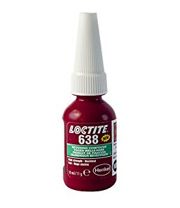

Czegoś tu nie rozumiem skoro ten klej niweluje duże luzy a tu jest połączenie na minus gdzie piszesz , że klej wypłynie to jakim sposobem się tam zrobi luz skoro nie ma miejsca nawet na klej?

To skoro fabrycznie było bez zkleju i się trzymało a dam klej i jeszcze w tamtym miejscu wymiar przyrośnie to napewno się będzie trzymać.

Fabrycznie tam nie ma żadnego kleju.
Wciska to siłownik hydrauliczny i tyle.
Tą środkowe rurę kiedyś w innym wymieniałem się nadal trzyma.Niczym nie klejona.
