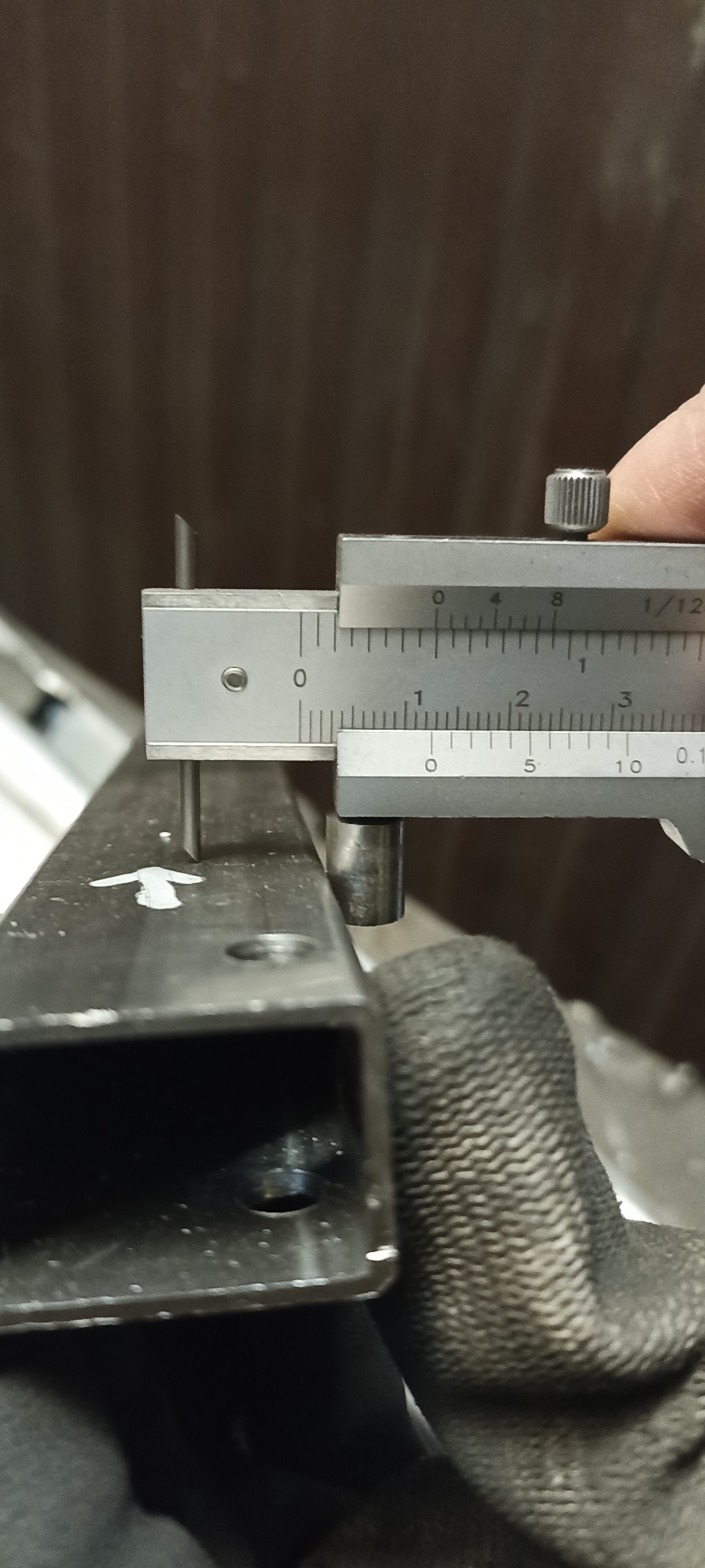

Re: Idealne wiercenie otworów
Tak zamiast od 3.5 to od wiertła 2. Poprawiłem trasowanie i wychodzi co do 0.1 więc tyle ile chciałem
mierzyłem mierzyłem. Różnica wychodzi moze z 5 setek.

Dodane 4 minuty 8 sekundy:
Tak trasuje
Tak racja ale mierza od krawędzi otwor 23.5 to krawędź otworu do krawędzi profila wynosi 20.25 według matematycznego punktu widzenia. Jednak zawsze jest różnica i wychodzi 20.5 a co do wymiaru profila nie ma znaczenia bo mierze zawsze od jednej krawędzi więc mógłby to być nawet 40mm profil
Ok. Jutro podeślę. Jeszcze raz dziękuję za pomoc. Każdemu stawiam dobrą flache jak zacznie wychodzic idealnie. Mierząc staram się jak najmniej wkładać suwmiarkę w otwór ale jeżeli mówicie, że może to wina suwmiarki to jutro spróbuję tylnią częścią tą wysuwaną. Dodane 3 minuty 39 sekundy: Suwmiarka d...

Temat: Idealne wiercenie otworów
Odpowiedzi: 28
Odsłony: 5872
Już tłumaczę i dziękuję z góry za zainteresowanie. Ogólnie wygląda to tak. Tne profil 20x30 na kawałki dajmy na to 200mm i od lewej strony muszę wywiercić właśnie takie otwory o których mowa w poście. Sprawdzam również krawędź po cięciu czy jest równa katownikiem. Punktuję bardzo dokładnie i zawsze ...
Niestety muszę wiercić z dokładnością 0.1-0.2 ponieważ robię przyrządy spawalnicze i większe uskoki powodują, że element jest krzywy.
Ogólnie otwór zawsze wychodzi mi 6.5 idealnie tylko zawsze wymiar ucieka mi na zewnątrz czyli zamiast tego 9.25 jest 9.5 a zamiast 20.25 wychodzi 20.5.
Czyli zawsze te 0.25 ucieka w jedną stronę.
