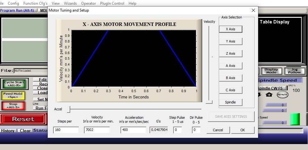

TOP67 pisze:A nie możesz do testów napisać malutkiego okręgu z palca?
Tak jak pisałem wcześniej, zrobiłem dwulinijkowy gkod napisany z użyciem g3. Wtedy małe okręgi robi zupełnie płynnie.
Rampę? Chodzi o to?
W którymś momencie testów zmniejszaliśmy przyspieszenie i było to samo.
tuxcnc pisze:Zmniejsz maksymalne prędkości ustawione w machu o połowę i zobacz czy problem ustąpi.
Maksymalne prędkości? Czyli o które wartości chodzi?
